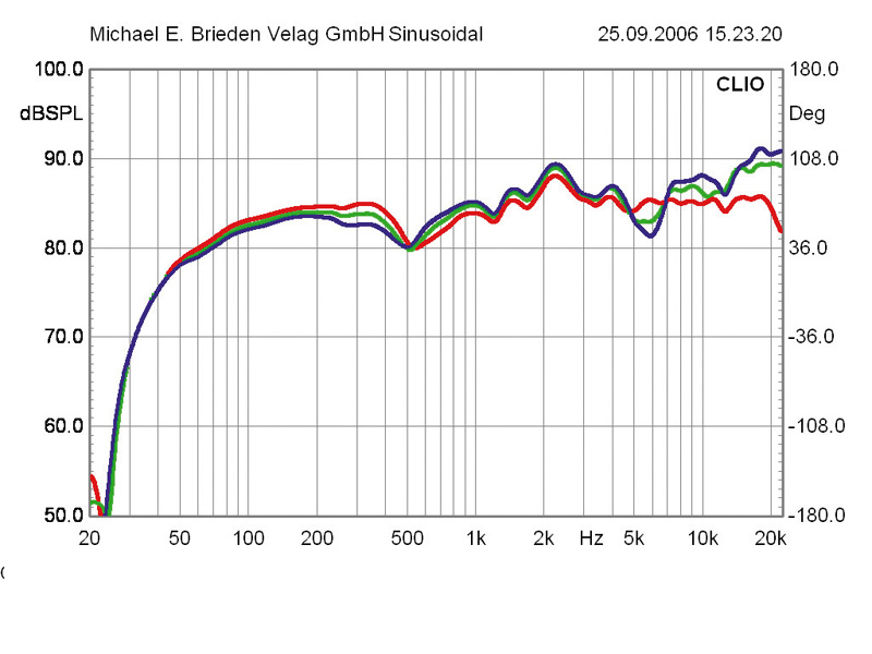

In der Anlage der Frequenzgang der Jamo S 606

Wenn Du Dir die bereits oben angehängte Grafik anschaust (Frequenzganz der Jamo 606) kannst Du dort drei Kurven erkennen. Die rote sollte unter einem Winkel von 30 Grad aufgenommen worden sein. Letztlich kann man auf der Grafik das "Abstrahlverhalten" der Lautsprecher erkennen. Voll ausgerichtet auf den Hörplatz sieht das ganze dann auch nicht so gut aus. In vielen Tests wird daher auch geschrieben, d. man die Lautsprecher nicht (bzw nur leicht) anwinkeln soll.
