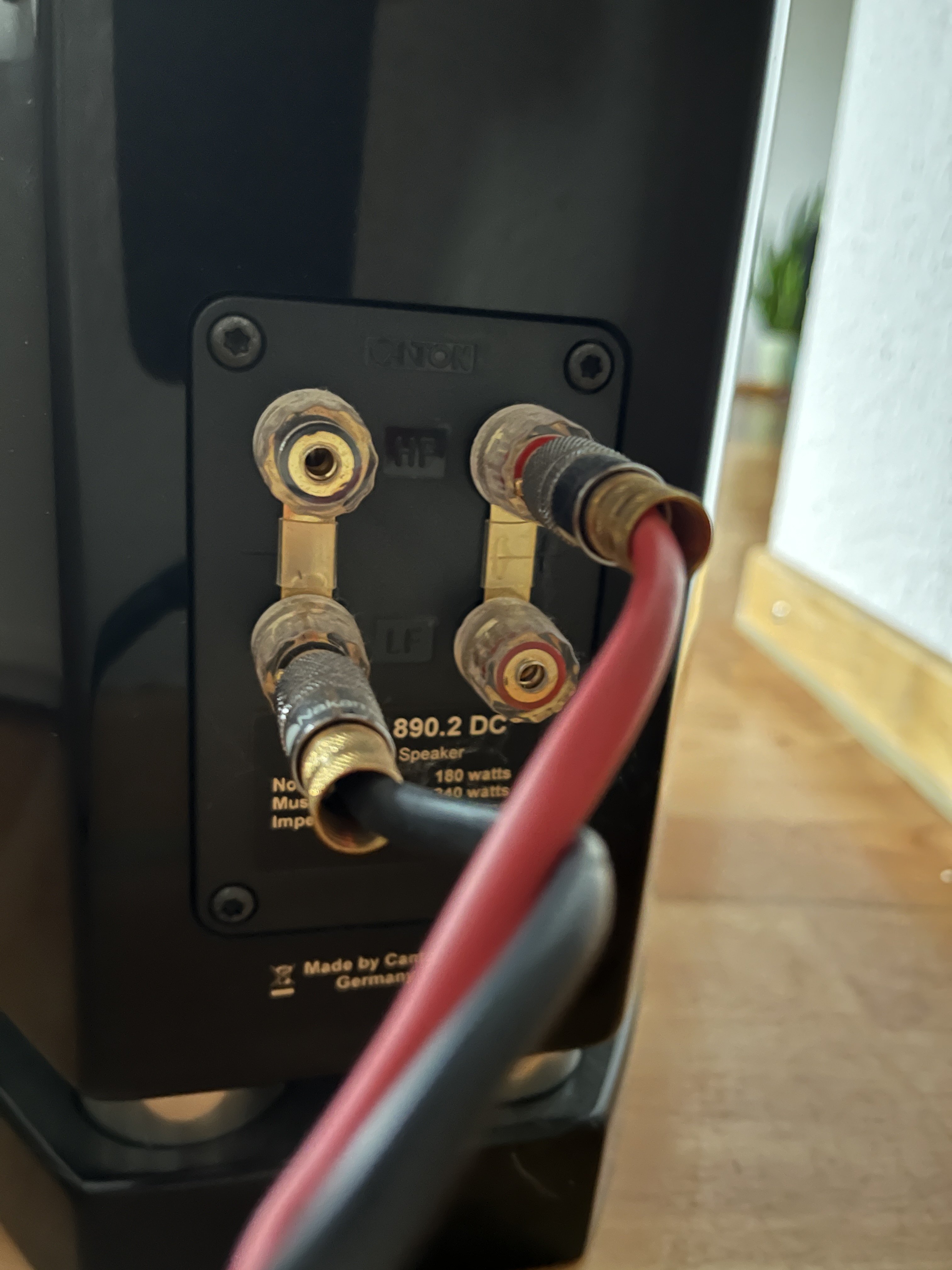

gestern hat mit der YouTube-Algorithmus aus unerfindlichen Gründen Videos über die Verkabelung von Standlautsprechern vorgeschlagen. Vorweg: ich glaube nicht an Kabelklang und ähnlichen HiFi-Voodoo. Trotzdem habe ich mir mal die Anschlussterminals meiner Stand -LS angeschaut und festgestellt, dass ich vor Jahren mal das zweiadrige LS-Kabel über Kreuz angeschlossen habe, siehe Foto. Warum ich das so gemacht habe - keine Ahnung, vielleicht habe ich das irgendwo mal im Netz aufgeschnappt.
Meine grundsätzliche Frage: Macht es mehr Sinn beide Enden an den oberen oder unteren Anschlüssen zu befestigen oder ist es schlichtweg egal, solange die Brücken drin sind?
p. s..: Mit dem Klang der LS bin ich zufrieden.
Wenn man den Widerstand der Brücken ignoriert (was legitim ist, da er so klein ist dass man ihn vernachlässigen kann), dann ist es egal.
Will man den Widerstand berücksichtigen, ist das anschließen über Kreuz richtig, da hier die Leitungslänge kompensiert wird. Zumindest wenn man die Verkabelung innerhalb der Box außer acht lässt, und spätestens da schert sich dann keiner mehr um Kabellängen.

Alles klar, danke euch. Die Brücken sin herstellerseitig verbaut, von daher gehe ich davon aus, dass es kein "Schrott" ist, zumal die LS auch nicht die allergünstigsten sind.
