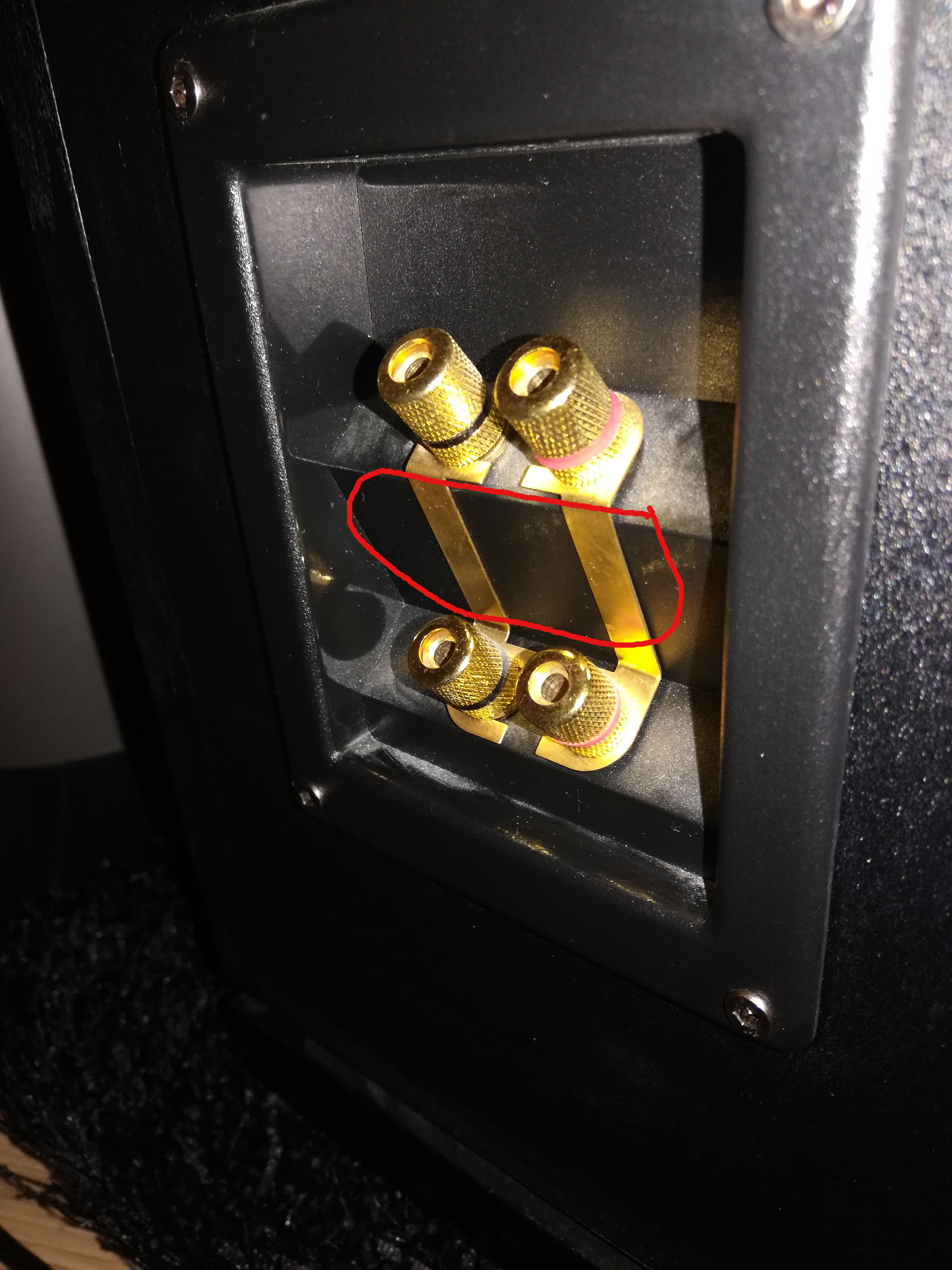

Jetzt habe ich hinten bei meinem Frontlautsprecher 2 Anschlüsse mit roter Markierung und 2 Anschlüsse mit schwarzer Markierung.
Die Anschlüsse bei meinem Frontlautsprecher sehen so aus:

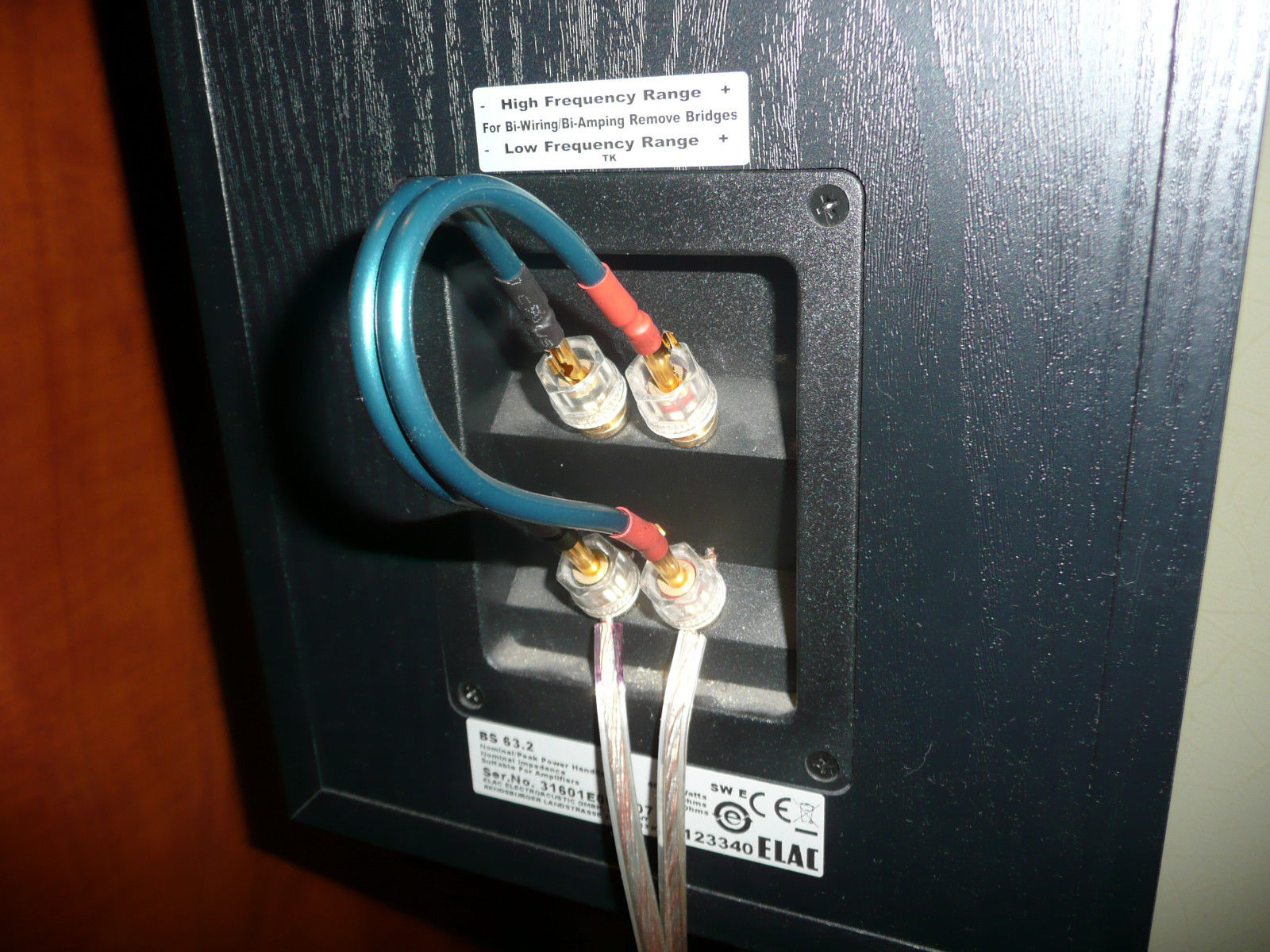

Das letzte Bi-Wiring Kabel was ich benutzt habe sah so aus:
Da sind 2 Kabel extra rot und schwarz markiert. Die habe ich oberhalb angeschlossen und dadrunter die weißen Kabel.

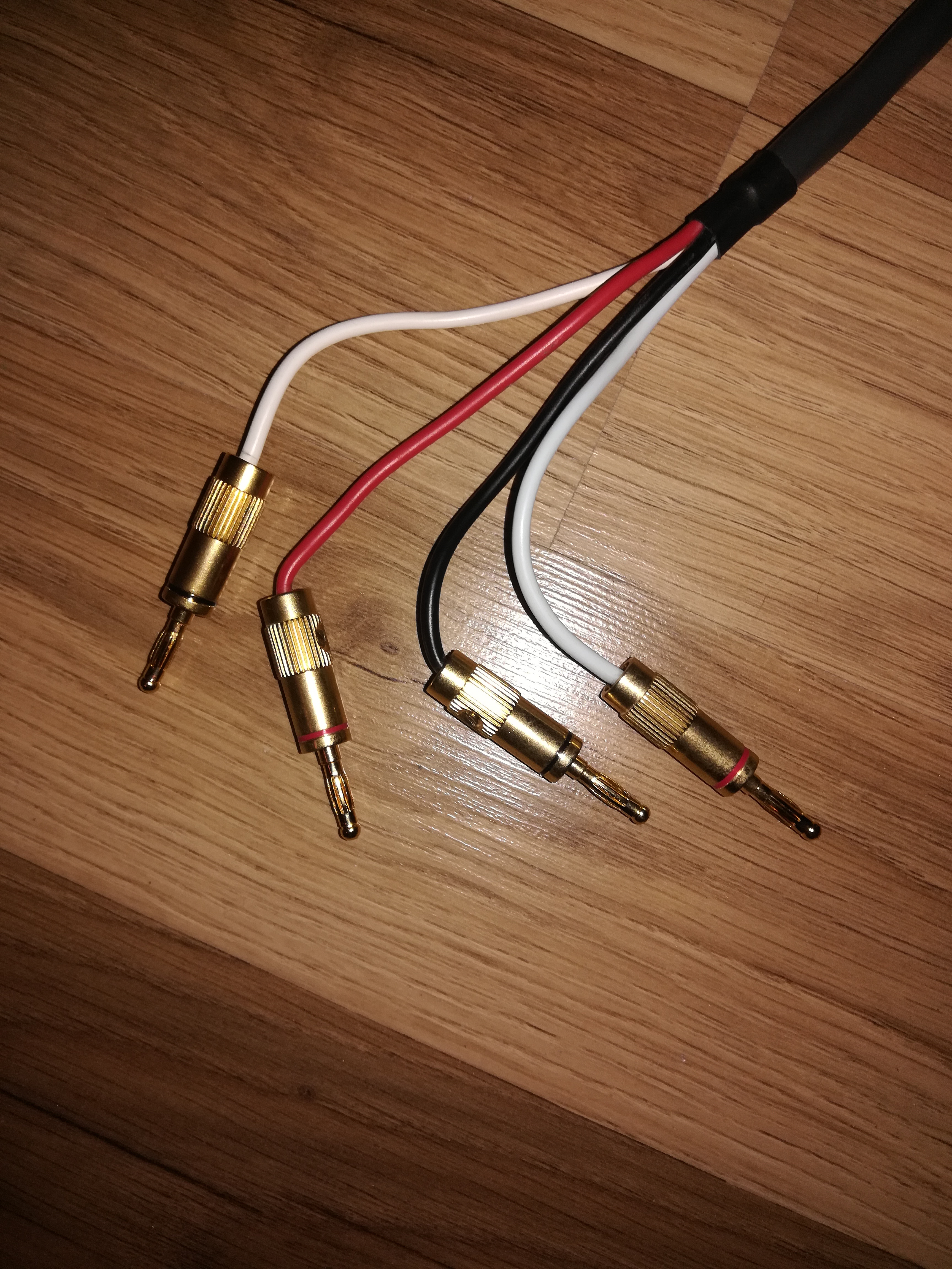

Die neuen Kabel die ich bestellt habe sehen so aus:
Bei diesem Kabel weiß ich jetzt überhaupt nicht wo ich die anschließen soll. Ist das Egal welchen roten/schwarzen Kabel ich am Frontlautsprecher anschließe solange die Markierung am Anschluss stimmt?

Rot auf rot und niemand ist tot.
Rot auf schwarz und jemand beißt ins Gras.
Und nehm beim Lautsprecherterminal die goldenen Brücken raus, sonst ist der ohnehin homöopathische, umstrittene Vorteil von Bi-Wiring so wertvoll wie Dolby Atmos auf Soundbars.
Reaktionen: Vulpecula, masterkruk, RaptorTP und 3 andere
Welchen roten Kabel ich oben oder unten anschließe ist also völlig egal?
Bei dem letzten Kabel was ich benutzt habe war es ja anscheinend nicht egal da ja 2 Kabel weiß und die anderen beiden waren ja schwarz/rot markiert.
Was meinst du mit Brücken raus?
Sorry, so die Ahnung habe ich jetzt auch nicht davon :)
Ich nutze die Lautsprecher schon über 8 Jahre. Ist es bei Bi-Wiring notwendig die Brücken zu entfernen?
Habe die eigentlich immer drin gelassen :rolleyes:

Beim alten war es auch egal, solange man da nichts verpolt hat. Ohne Brücken hätte das in diesem Fall zur Phasenverdrehung und mit Brücken zum Kurzschluss geführt.

ok Danke. Also Brücken entfernen und wo ich die Kabel anschließe ist egal, Hauptsache ich beachte die schwarze und rote Markierung, richtig?
Ja.

Na entweder nur die oberen beiden oder nur die unteren beiden Anschlüsse verwenden. Die jeweils anderen sind durch die Brücken damit verbunden.

Für diesen Fall sind ja die Brücken da. Die sorgen dafür, dass alle Terminals miteinander verbunden sind, auch wenn du nur ein zweiadriges Kabel hast.

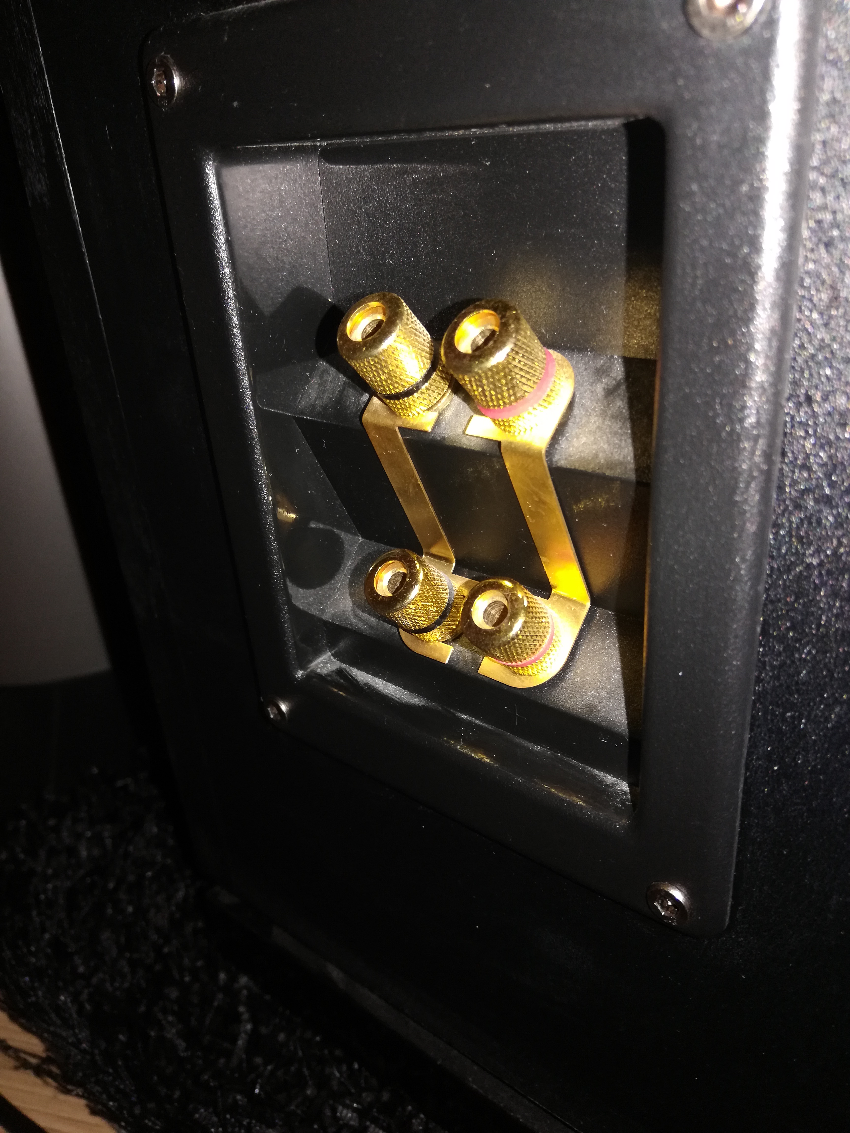

Ganz verstehen tu ich das aber nicht. Wie genau sollte ich die sonst anschließen? Normales Lautsprecherkabel an die unteren Anschlüsse vom LS anschließen, Brücken rein und die oberen LS Anschlüssen werden dann gar nicht benutzt? Meinst du das so etwa?
Die anschlüsse linksseitig und rechtsseitig sind gebrückt.
Somit ist es elektrisch vollkommen wumpe, ob du da insg. 2 oder 4 adern anschließt, weil die eh gebrückt sind.

Die Brücken sind aus Metall. Metall leitet.
Wenn sie drin sind ist es egal ob du die Kabel oben oder unten anschließt, durch die BRÜCKEN sind sie gebrückt.
