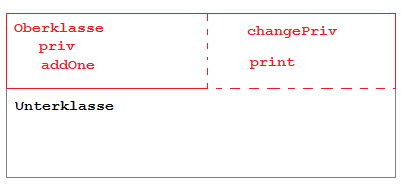

Um das mal bildlich darzustellen:
Du kannst aus der Unterklasse zwar changePriv und print sehen, nicht aber priv und addOne.
Aus der Oberklasse kannst du hingegen durchaus priv und addOne sehen, daher können auch die beiden öffentlichen Methoden der Oberklasse die privaten Eigenschaften/Methoden verändern.

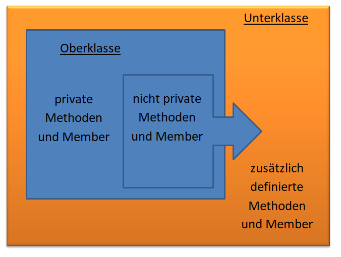

Lasst mich mal zusammenfassen:
Wenn ich schreibe „public class Unterklasse extends Oberklasse“ so erzeuge ich eine Unterklasse, die alles enthält das auch in der Oberklasse steht (also auch die privaten Methoden und Member). Vererbt – und damit in der Unterklasse sichtbar – werden jedoch nur die nicht private Methoden und Member.
Wenn ich nun ein Objekt der Unterklasse erzeuge, so enthält es sowohl die Methoden & Member der Oberklasse, als auch die in der Unterklasse zusätzlich definierten Methoden & Member.
Auf nicht vererbte Methoden & Member kann ich aber aus dem Unterklassenobjekt nicht zugreifen. Mir bleibt also nur die Möglichkeit nichtvererbte Member (private Member der Oberklasse) über vererbte Methoden (nicht private Methoden der Oberklasse) einzusehen bzw. abzuändern. Auch auf nichtvererbte Methoden (private Methoden der Oberklasse) kann ich nur über vererbte Methoden (nicht private Methoden der Oberklasse) zugreifen.
Gibt es Verbesserungen bzw. Ergänzungen? :)

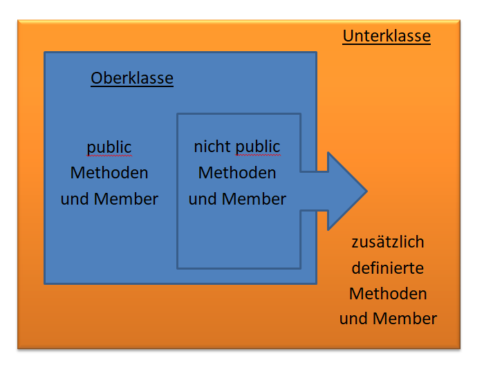

Alles richtig, bis auf die Grafik. Das Wort "nicht" steht aber auf der falschen Seite.
Schon besser. Der schon angedeutete Modifikator "protected" gehört ja auch zu den "nicht privaten", d.h. die Formulierung ist tatsächlich passender.
Ok, alles klar.
Dann Danke für eure Unterstützung!
