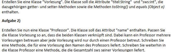

ich habe folgende zusammenhängende HA bekommen:
leider blicke ich bei der Vererbung nicht durch, wie ich z.B. auf die Getter und Setter der Unterklasse zugreifen kann.
Als Möglichkeit Aufgabe 2 zu realisieren kam mir in den Sinn eine ArrayList zu verwenden, leider fehlt es mir aber an einer Idee diese bestmöglich zu befüllen.
Folgendes habe ich bereits gemacht:

Die Main Klasse habe ich noch nicht bearbeitet, da ich bereits daran scheitere auf die jeweiligen Methoden etc korrekt zuzugreifen.
Auch nach mehreren Stunden Recherche hat es leider noch nicht wirklich Klick gemacht.
Ich hoffe mir kann hier geholfen werden
MfG MasterMaso
