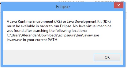

ich hatte java eclipse auf meinem rechner mit win7
bin dann erst derletzt auf win8 umgestiegen
und wollt eben mal eclipse neu installiere
nur dann kommt dieser fehler hier:
ne zweite frage: es ist leider schon etwas her, daher weiß ich das nicht mehr, ob das normal ist. aber ist es normal, dass ich die gepackte eclipse datei nur entpacken muss und dann kann ich schon mit dem programm loslegen?
oder hab ich da was generell falsch gemacht?!
danke :)
Die Meldung erklärt dir sogar, was das Problem ist...
Es wird keine Java Virtual Machine gefunden.
Java installieren probiert?

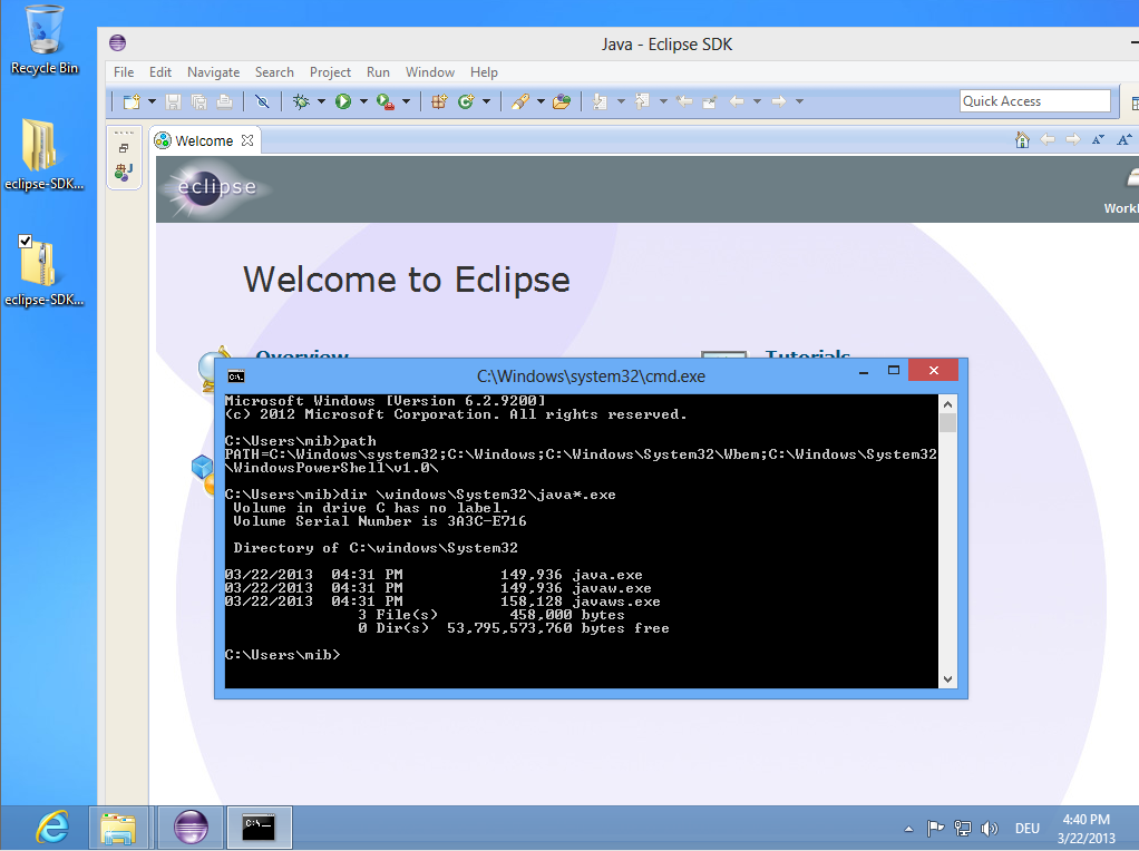

@Dese: Was muss man immer? Java zum Path hinzufügen? Nö. Nicht, wenn der Installer wie er es bei einer normalen Installation tut die Java-Wrapper in das System32-Verzeichnis ablegt.
Siehe Screenshot: java.png

Ich hab das gerade mal in der VBox versucht.
Bei mir hats auf anhieb funktioniert. Ich habe
eclipse classic x64
jdk+jre 7 17
jdk+jre 7 17 x64
installiert.
Dann bin ich hingegangen und hab ein Java nach dem andern deinstalliert nach jre 7 17 x64 kommt der gleiche Fehler, wie bei dir mit dem selben Pfad, da sucht Eclipse Java im eigenen Verzeichnis, wo es nicht ist/war.
Ich hab den Rest auch noch runtergeworfen und nur jre 7 17 x64 wieder installiert und es ging wieder.
Ich würd mal hingehen und Java deinstallieren und neu installieren. (richtige Version für dein eclipse x64/x32)
