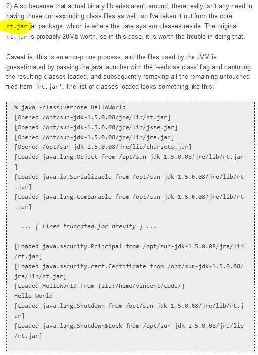

...dennoch bräuchte ich noch einmal bitte eure Hilfe:
Was steht da genau. bzw was meint der Damit?
Da reicht mein Englisch leider nicht mehr ganz :(
...das hab ich glaube ich auch so verstanden. *.JAR sind wohl Archive, welche man entpacken kann, ein paar rauswerfen kann und wieder neu packen kann. Damit kann man relativ schnell die Archivgröße halbieren...
so ist man dann ohne große Arebeit statt bei 120MB nur noch bei ca. 30MB. Wobei man mit etwas Arbeit sicher noch mehr einsparen kann...
