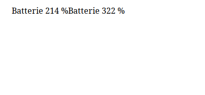

Ergebnis 1:
Das funktioniert nicht:
Der GET Aufruf bekommt zwar die richtigen Daten (identisch, wie der fixe String aus dem ersten Beispiel),
diese werden aber erst viel zu spät bereitgestellt, wodurch die ganze HTML-Seite anscheinend wieder überschrieben wird.
