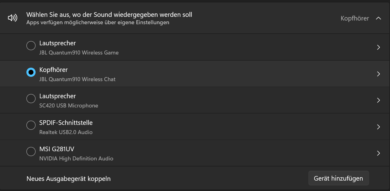

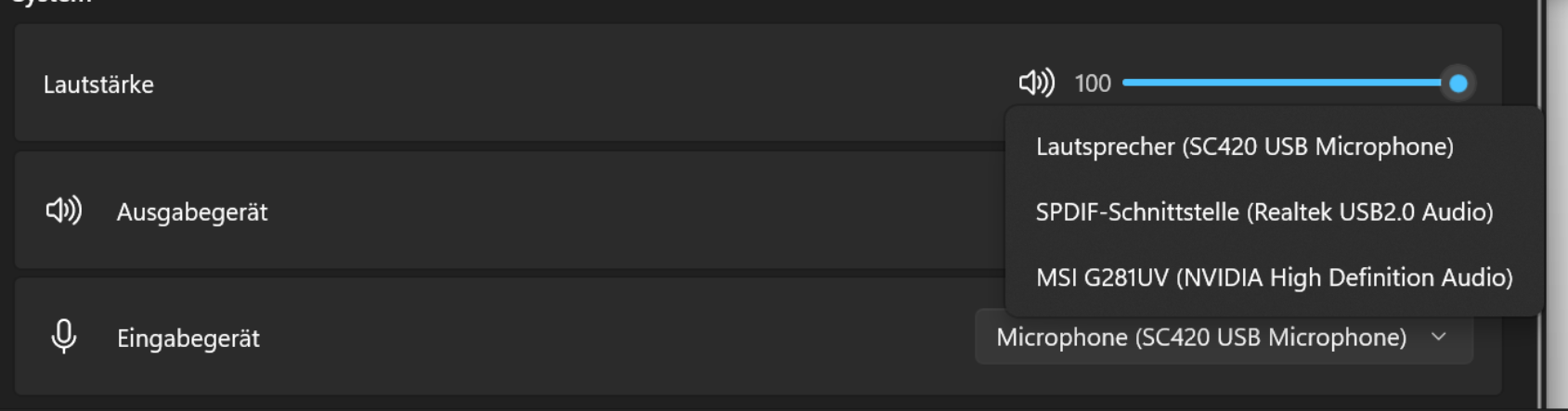

Weiß einer warum nach dem installieren der Treiber das HS nicht mehr bei Windows aufgeführt wird? Dachte eigentlich das es sich dann verhält wie bei Jabra Direct, aber das HS verschwindet ja komplett aus der Übersicht nach der Treiberinstallation
Ohne Treiber
Mit Treiber
Ohne Treiber
Mit Treiber

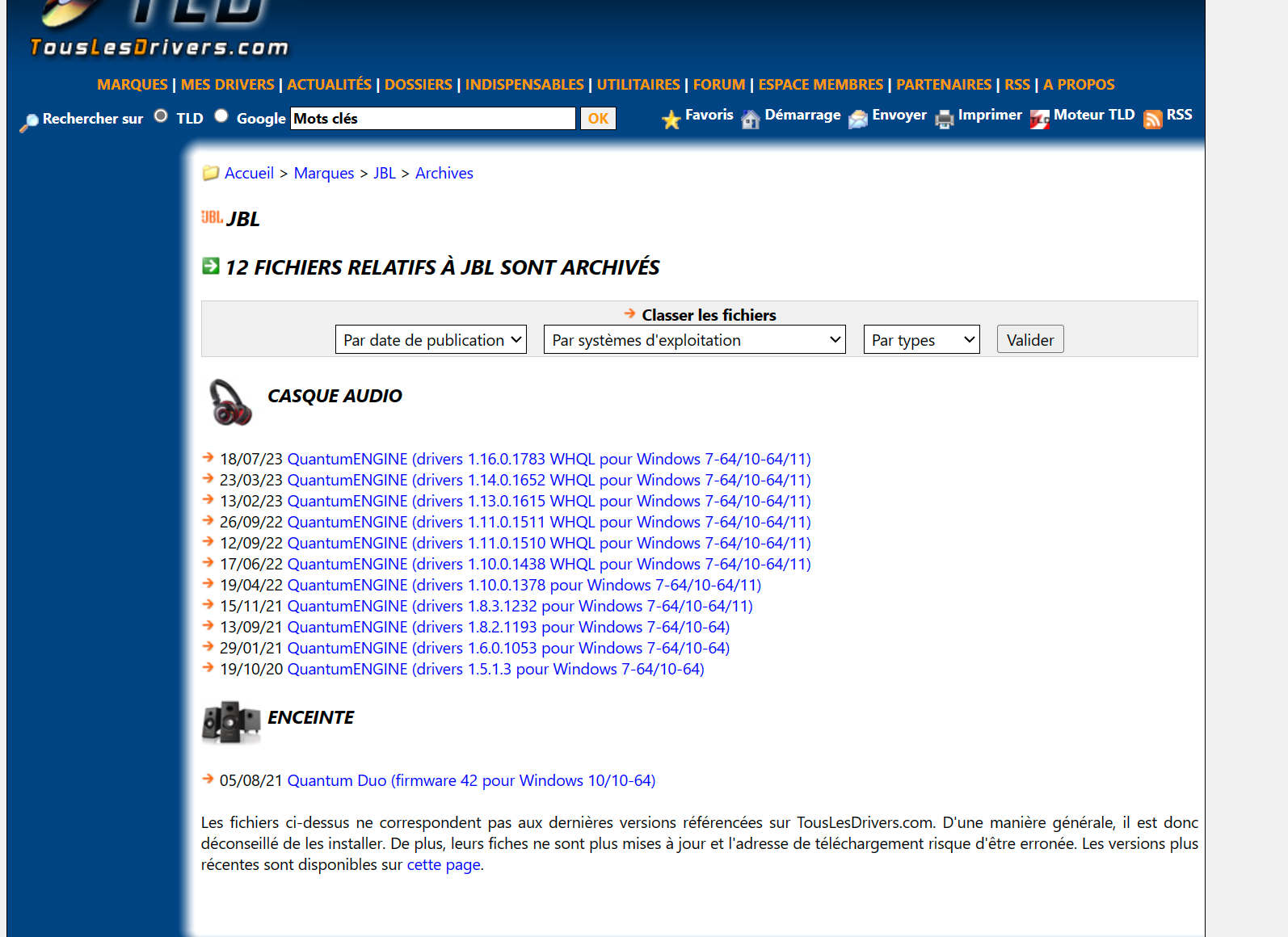

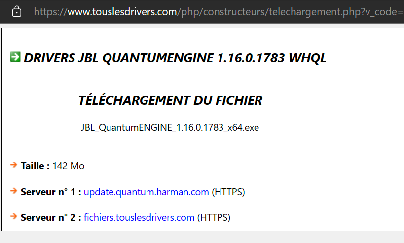

@Polygon95 fettes Danke ich habe jetzt auch die 16.0.1783 gefunden, hab nach deiner Version gesucht und dann direkt auf der unten verlinkten HP gelandet.
Wenn wer selber testen möchte

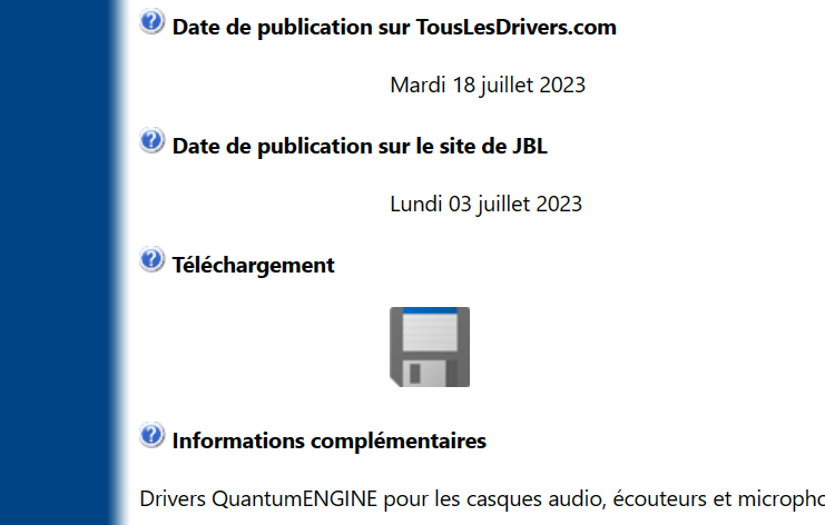

https://www.touslesdrivers.com/index.php?v_page=26&v_code=1684
Den jeweiligen Treiber anklicken etwas runterscrollen bis zur Diskette und diese anklicken
Und dann den unteren Link nutzen für den Download, der obere führt ins Nirvana bei JBL
