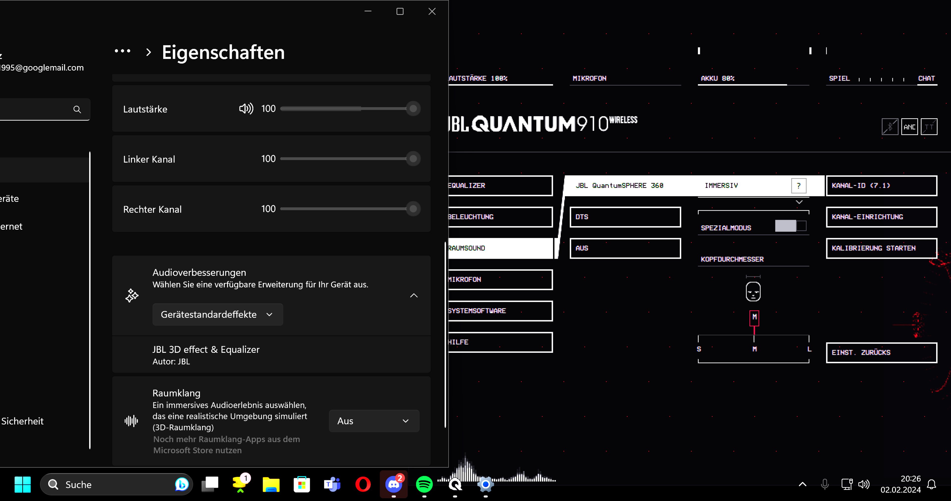

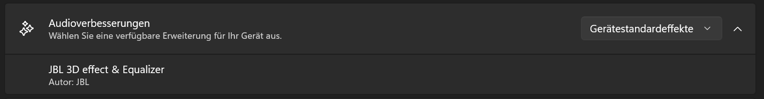

Okay? Bei der aktuell bei mir installierten Treiber/Programm Kombination sind bei "Audioverbesserungen" die "Gerätestandardeffekte" aktiviert, und in der Quantum Engine ist unter Raumsound-> JBL QuantumSPHERE 360-> Kanal-ID 7.1 anwählbar
Das ist es bei mir auch, aber wenn ich es dann teste habe ich kein 7.1 sondern Stereo, deaktiviere ich ( soundverbesserungen) und teste es dann kommt der Sound deutlich erkennbar von vorne, Seite, hinten und Center. Und so passt es dann auch in z.B. War Thunder
Du sagst dasPolygon95 schrieb:Okay? Gerade schnell getestet, bei mir kommt 7.1 aus den Hörern in der Quantum Engine beim "Test Abspielen", selbst mit aktiven "Gerätestandardeffekten"

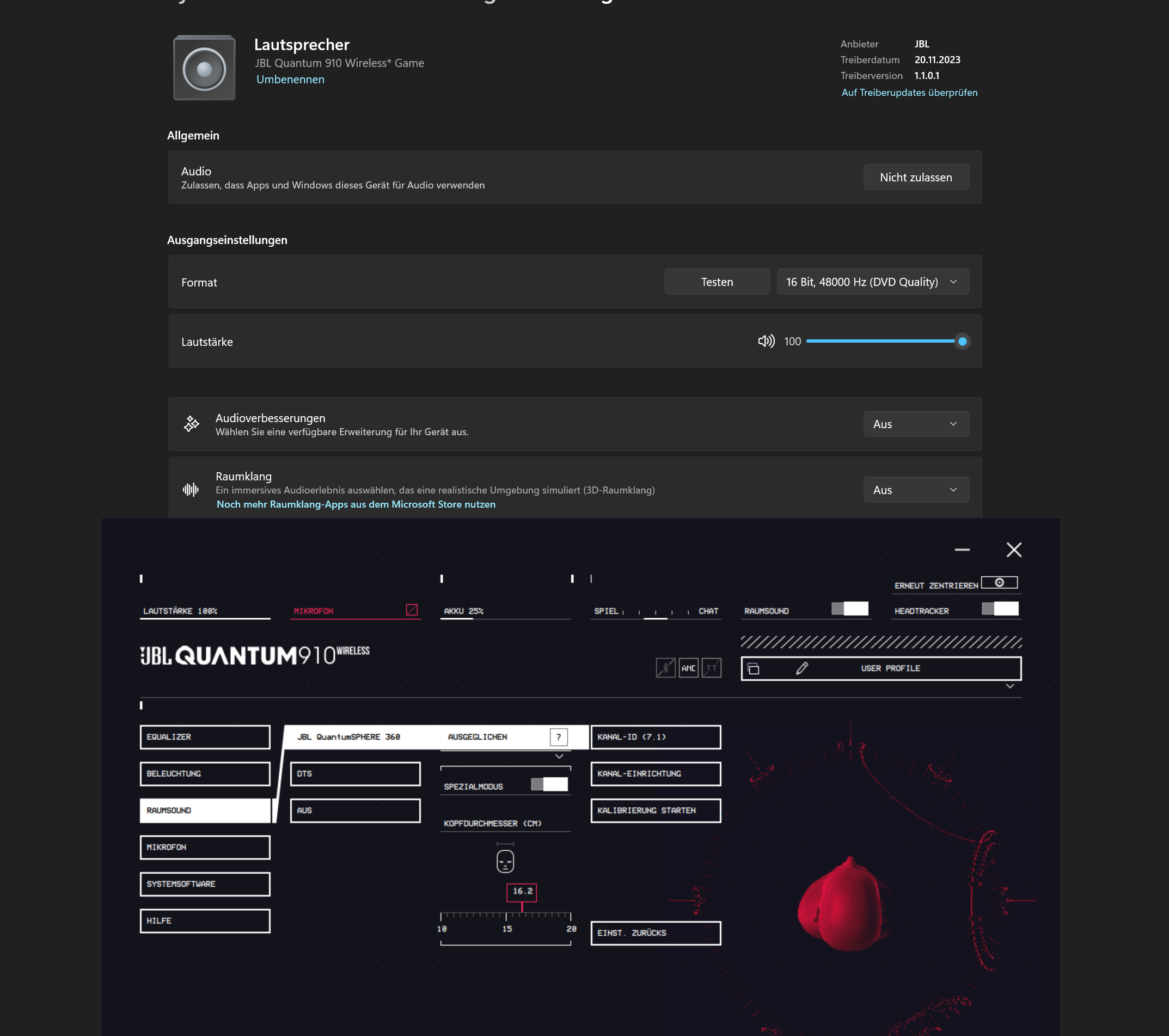

@JeanLegi Ich hoffe daß das angehangene Bild mögliche Fragen klärt?😅 Habe übrigens noch ein wenig herumexperimentiert
Habe ja momentan die °°JBL Quantum USB Input Device°°-Treibersoftware 1.0.0.230 am laufen, zusätzlich dazu dann die °°Quantum Engine°°-Software 1.11.0.1511.
Dies lief bei mir einige Zeit ohne nennenswerte Probleme. Irgendwann kam ich dann auf den Trichter die vorhandene Dongle-Treiberversion mit der aktuellsten Version der Quantum Engine zu kombinieren, und siehe da-> Wieder die altbekannte Problematik. Paar Tage dennoch probiert, immer wieder Aussetzer gehabt.
Jetzt vor kurzem dann erst wieder Quantum Engine auf 1.11.0.1511 gedowngraded, und alles geht wieder problemlos.
