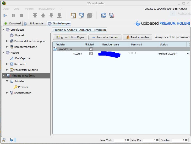

Klick mal auf den Einstellungen reiter -> Plugins &Addons -> Anbieter -> Premium
Dann mach mal kurz den Haken bei dem OCH dein dem du kunde bist raus und wieder rein.
Dann sollte es eine Zeit lang funktionieren. Hab das selbe Problem. Wenns wieder nicht geht einfach das gleiche nochmal machen.
