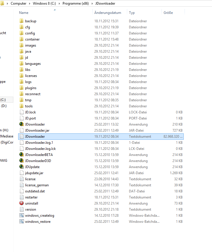

Wenn ich mit JDownloader eine große Datei lade,lässt dieser aus irgend einen Grund mein Laufwerk C voll beschreiben bis nichts mehr an GB frei ist!
Was ist da los?

Hier hab ich was:
Das ist eine Textdatei mit 80GB?

Keine Ahnung was die da macht... löschen ;) Evtl. hast du da eine Log-Datei... Gott weiß, was für eine.
Benzer schrieb:
Scheinbar hat du ein logging aktiviert... was steht denn drin in der txt?
Logging ist auf ALL aktiviert!
Hab JDown beendet die die Txt Datei gelöscht und siehe da,es ist Platz von ca 80GB!
Was bedeutet eigentlich dieses Logging?
