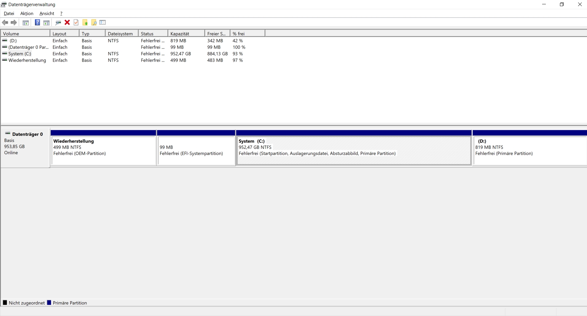

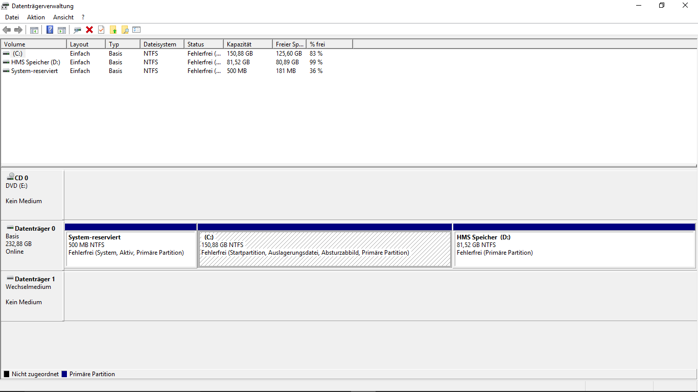

also ich habe mein System von einer 256 GB NVMe SSD auf eine 1 TB NVMe SSD geklont, was soweit auch wunderbar funktioniert hat. Logischerweise war nach dem zurückspielen die neue Partition nur so groß wie die alte auf der kleinen SSD, der Rest war nicht zugeordneter Speicher.
Nun konnte ich nicht "Volume erweitern" in Windows 10 auswählen, weil der Menüpunkt nicht verfügbar war. Google hat mir verraten, dass dies den Grund hatte, weil der nicht zugeordnete Speicher nicht direkt nach C folgte und ich daher für das vergrößern von C auf Drittanbieter Programme ausweichen muss. Das habe ich dann in Form des AOMEI Partition Assistent getan, und C wurde wunschgemäß vergrößert.
Soweit so gut. Nun ist aber noch eine neue Partition im Explorer mit Laufwerk D aufgetaucht, 818 MB groß und 341 MB frei. Da offensichtlich irgendwas auf der Partition drauf ist stelle ich mir nun die Frage ob ich diese a) gefahrlos löschen kann oder b) einfach nur den Laufwerksbuchstaben entziehen sollte damit sie nicht im Explorer stört, falls da irgendwas wichtiges drauf ist.
In der Datenträgerverwaltung sieht das Ganze so aus:
entferne nur den Laufwerksbuchstaben, die Partition ist normal, nur halt ohne Laufwerksbuchstaben
Alles klar, danke.

Wieso ist die normal, Laufwerk D: (800MB), was soll denn das sein ?
Recovery (OEM) Partition, ist doch bereits vorhanden?
Reaktionen: Terrier und whats4
Die Partition muss doch schon vorher da gewesen sein (direkt hinter C: ohne Buchstaben) und wurde mitgeklont.
Deswegen klappte es ja auch erst nicht mit dem Volume erweitern.
Das ist eine 2. Wiederherstellungspartition die angelegt wird wenn man ewig nicht neu Clean installiert sondern immer nur Upgradet und dann auch nicht klont anstatt endlich mal richtig sauber eine Windows Version Clean zu installieren.
Die 499 MB am Anfang werden irgendwann einfach mal zu klein.
Bei 1903 Clean installiert hat man ja schon eine 529 MB Wiederherstellung am Anfang.

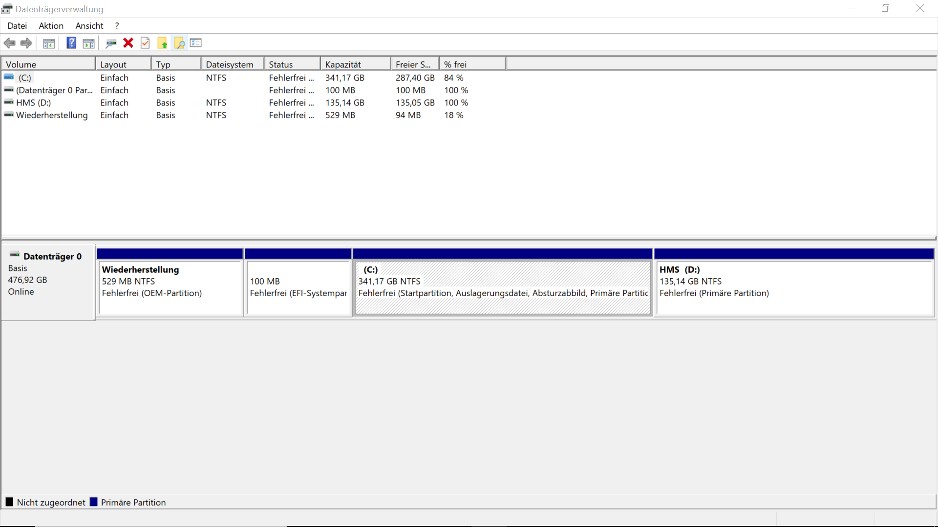

Wer weiß was der TE da alles schon gemacht hat.
Partitionsprogramm hat er ja auch benutzt und damit ist der Partition doch auch ein Buchstabe verpasst worden damit die nach hinten geschoben werden kann.
Oder die Partition war eh noch immer da drauf von eine alten MBR Installation und der TE hat eh nie wirklich in der Datenträgerverwaltung geschaut was da alles auf seinen Platten ist.
usw. usw.
Egal, brauch ich mir doch keinen Kopf machen.
Hier in Post 1 der Screen von der Datenträgerverwaltung zeigt eine 819MB Wiederherstellung und noch mehr Partitions Chaos.
https://www.drwindows.de/windows-10-desktop/136125-updates-funktionieren-partition-aktualisiert.html
Reaktionen: Schildkröte09

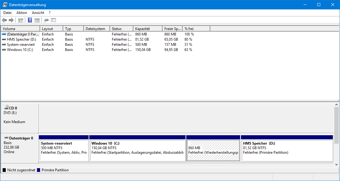

Auch im MBR Modus hat sich die Systemreservierte Partition vergrößert oder eine zusätzliche Wiederherstellungs-Partitionen wurden erstellt nach einem Upgrade,.
Normal erst ca. 400 MB und dann 860MB
