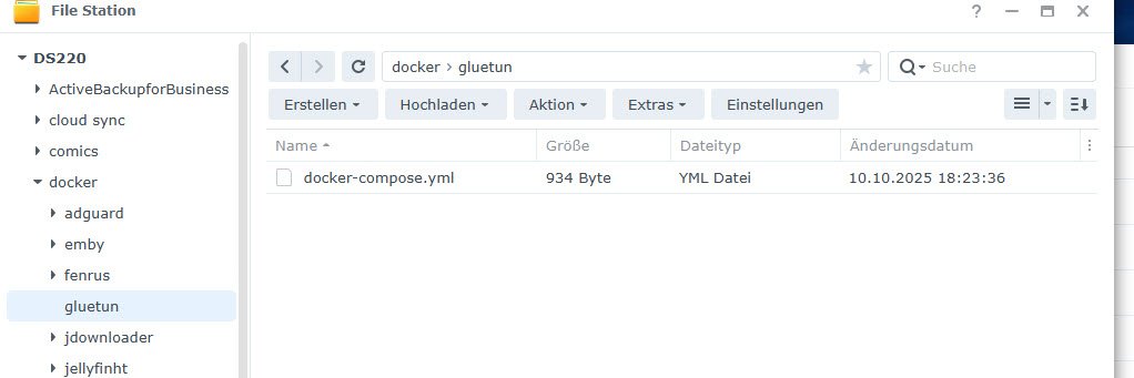

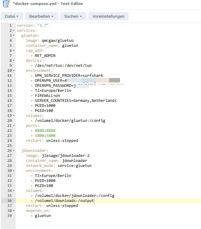

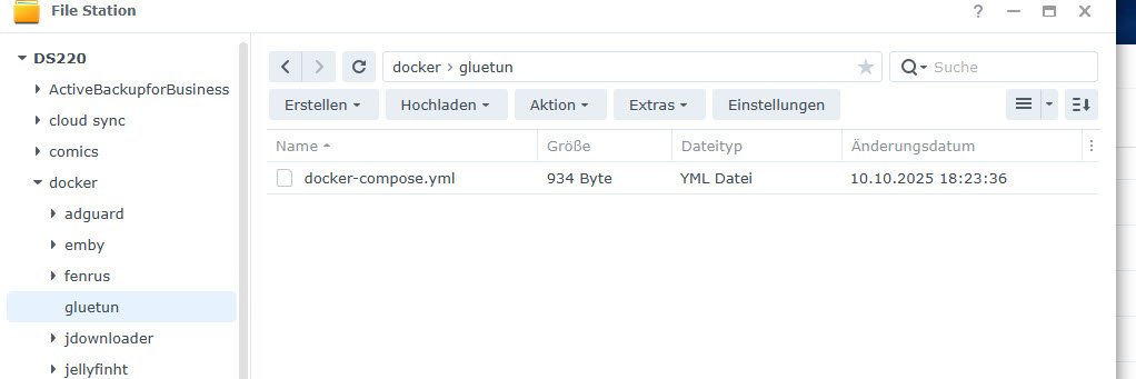

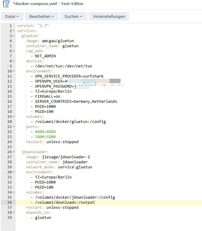

Mit Gemini hab ich gluetun im Aufgabenplaner mit folgender YAML erstellt:
version: "3.7"
services:
gluetun:
image: qmcgaw/gluetun
container_name: gluetun
cap_add:
- NET_ADMIN
devices:
- /dev/net/tun:/dev/net/tun
environment:
- VPN_SERVICE_PROVIDER=surfshark
- OPENVPN_USER=<Ihr_Surfshark_Benutzername>
- OPENVPN_PASSWORD=<Ihr_Surfshark_Passwort>
- TZ=Europe/Berlin
- FIREWALL=on
- SERVER_COUNTRIES=Germany,Netherlands
volumes:
- /volume1/docker/gluetun:/config
ports:
- 8888:8888
restart: unless-stopped
Surfshark Benutzername und Passwort hab ich natürlich in Surfshark erstellt und in die YAML eingetragen. ;)

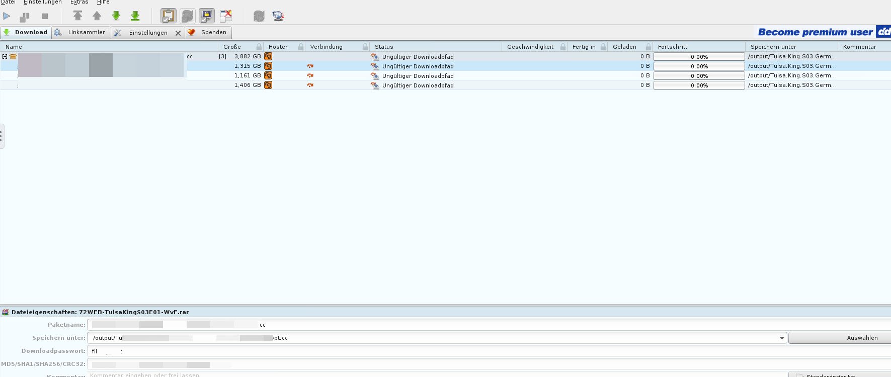

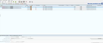

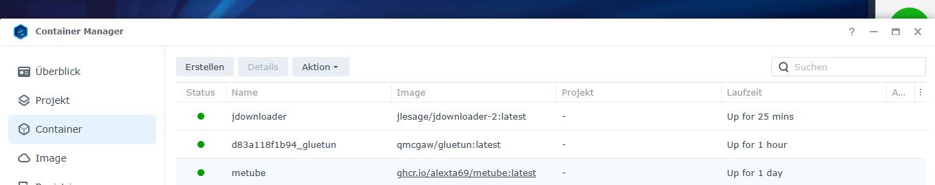

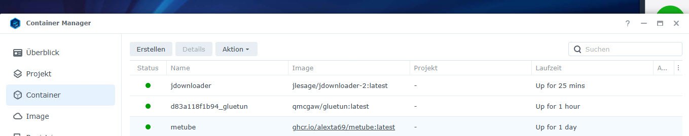

Also, danke erstmal für die Antworten. Ich hab nun den ganzen Nachmittag damit zugebracht, dass ich den jdownloader zum laufen bringe. Und tatsächlich hab ich es geschafft, die beiden container "gluetun" und "jdownloader" laufen. der container "jdownloader" ist mit dem "gluetun" getunnelt. wenn ich nun aber was runterladen will, steht immer "ungültiger Downloadpfad".
Ich hab wirklich schon einiges probiert, auch mit der Unterstützung von google Gemini, aber das Problem mit dem Downloadpfad besteht weiterhin.
Hier nochmal zusammengefasst:
Gluetun/JDownloader Setup – Problem: Schreibrechte/Pfadkonflikt​
ich versuche, auf meiner Synology NAS (DSM 7+) den JDownloader-Container über Gluetun (Surfshark VPN) laufen zu lassen. Das Setup ist bis auf einen hartnäckigen Pfadfehler abgeschlossen.
1. Setup-Details (Erfolgreiche Schritte)​
  • VPN-Container: Läuft erfolgreich (Status Grün).
  • Netzwerk: JDownloader ist über network_mode: service:gluetun verknüpft.
  • Image: jlesage/jdownloader-2
  • Berechtigung: PUID/PGID wurden entfernt und auf den Standard 1000:100 korrigiert. Der Container läuft mit Root-Rechten (UMASK=000 wurde verwendet).
  • Schreibtest: Der Befehl docker exec jdownloader touch /output/test.txt funktioniert und erstellt die Datei auf der Synology. Schreibrechte sind vorhanden.
  • Mounts (YAML):
    • /volume1/downloads:/output (Wird jetzt auf /downloads korrigiert, um den Fehler zu umgehen.)
    • /volume1/docker/jdownloader:/config

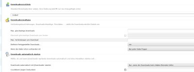

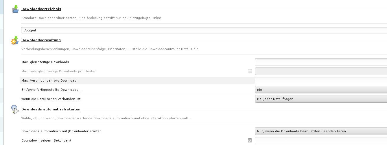

2. Das Problem​

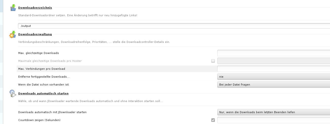

Der JDownloader meldet in der Oberfläche den Fehler "Ungültiger Downloadpfad", obwohl die Schreibrechte nachweislich existieren.
  • JDownloader-Einstellung: Der interne Pfad ist auf den korrekten Mountpoint /output (oder /downloads) gesetzt.
  • Fehlerursache: Die JDownloader-Software weigert sich, den Pfad zu validieren, oder sie erwartet zwingend einen Unterordner, kann diesen aber nicht erstellen
3. Was wurde als letztes versucht?​
Ich habe versucht, den internen Mountpoint-Namen in der YAML von /output auf den neuen Wert /downloads zu ändern, um einen Software-Konflikt zu vermeiden.
Frage: Hat jemand Erfahrung mit diesem spezifischen JDownloader-Validierungsfehler (Ungültiger Downloadpfad), obwohl der touch-Befehl im /output-Verzeichnis funktioniert? Könnte das Problem an einem Synology-Kernel-Timing oder der PUID-Zuordnung beim Volume-Mount liegen?
Hoffe jemand von Euch kann mir helfen...
