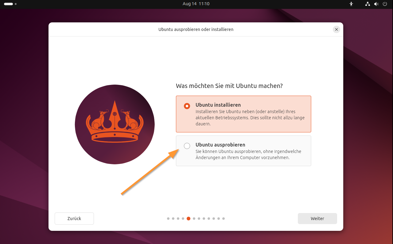

Nimm den Balena Etcher und mach das nochmal mit dem Stick. @Doctor A
Wenn die grafische Umgebung nicht aufstartet ist irgendwas verkehrt. Stick eventuell nicht wirklich UEFI gerecht.
So sollte es bei Ubuntu aussehen nach Auswahl Sprache, Tastatur etc..

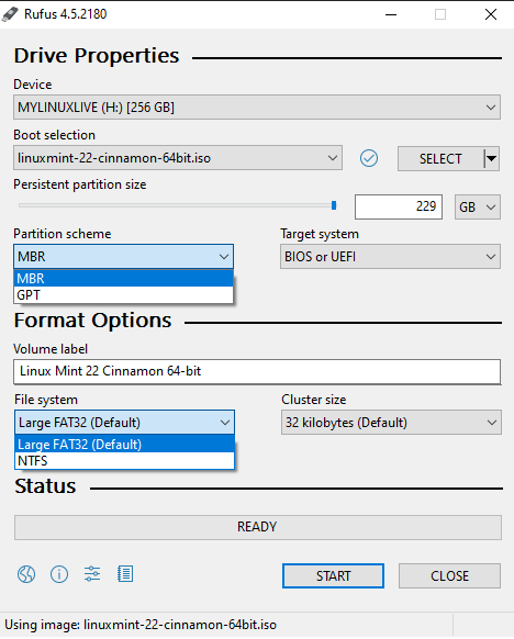

Rufus sieht heute etwas anderes aus als damals, welche Optionen sollte ich hier wählen?
1) Partition scheme? Ich habe ein legacy BIOS und MBR Konfiguration, sollte ich hier deshalb auch MBR wählen?
2) File System? FAT32 ist voreingestellt, aber sollte ich nicht NTFS wählen?
Da wir die Hardware deines PC nicht kenne, eine nach der anderen versuchen
Klappt MBR nicht dann GPT

machen wir eins nach dem anderen, ich habe zuerst Ubuntu mit Rufus drauf gepackt gehabt, noch bevor ich mit Live Creator herumhantiert habe. Ich habe dabei aber MBR gewählt, weil ich ja auch ein Legacy BIOS habe und MBR die default Einstellung war. Daraufhin gebootet vom Stick kam nur
GRUB loading.
Welcome to GRUB!
auf schwarzem Desktop und das blieb so stehen, weiter passierte sehr lange nichts. Danach habe ich es mit Live Creator gemacht, Ergebnis bekannt: grub >

Lass das mit der Persistenz in den Einstellungen bei Rufus. Absolut nicht nötig für das Vorhaben.
Dann mbr und bios or uefi so lassen. Weiter unten bei Fat32 lassen.
