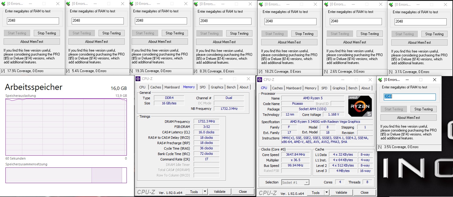

Edit: Ramtest mit 3600Mhz CL16 lief bis eben. Leider einen Fehler bekommen. Dann testen wir uns eben langsam hoch. Aktuell läuft gerade ein test mit 3466 MHz.
Das System ist echt Flott.
Hast du den Ram mit dem Ryzen DRAM Calculator eingestellt? Kann den nur empfehlen, weil du dann durch Eingabe der Prozessorgeneration Zen+ die optimalen Einstellungen recht schnell finden solltest. Zen2, zu dem momentan überall die Einstellungen zu finden sind, ist ja sehr viel verträglicher mit hohem RAM-Takt.
Ich habe die Timings aus dem XMP Profil geladen und einfach den Takt im BIOS angehoben. Wollte mal schnell abschätzen was so gehen würde. Den RAM habe ich aber mit Typhoon Burner ausgelesen. Es sind Micron E Dies verbaut
