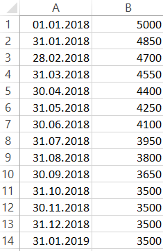

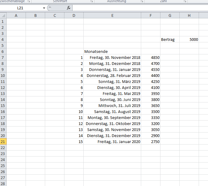

Hallo an alle,
habe ein Anliegen, wo Ihr mir sicherlich helfen könnt.
möchte von einem fixen Betrag jeweils zum Monatsende 150€ abziehen. Wenn ich die Exceldatei öffne soll es sich automatisch aktualisieren. Der fixe Betrag von 150€ soll von der Gesamtsumme oben von 5000€ abgezogen werden.
1. Daher die 1. Frage, wie lautet die Formel um fortlaufend jeweils den letzten Tag im Monat zu ermitteln (also 30. oder 31)
2. Wie lautet die Formel, Wenn Datum zum Monatsende erreicht wird, so subtrahiere 150€ von 5000€ ?
Danke an euch für die Beantwortung der Fragen im Voraus.
zu 1.
Du erstellst 2 Zeilen mit dem Format Datum mit jeweils dem letzten Tag des Monats.
Z.B. 30.11.2018
31.12.2018
Dann markierst du beide Zeilen und ziehst sie einfach am rechten unteren Eck runter.
zu 2.
=5000-150*"Anzahl der Monate"
Die Anzahl der Monate kannst du links daneben eine Liste erstellen
Falls es das ist, was du Brauchst.

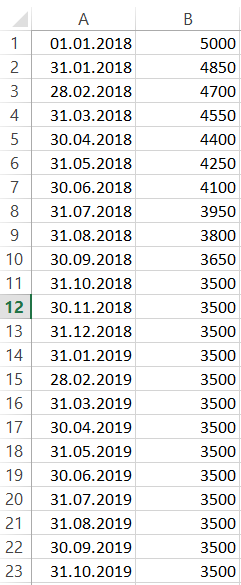

Edit: oder meinst du etwa so:
Das wäre in Zeile B1 den fixen Betrag und in Zeile B2 "=WENN(ABRUNDEN(JETZT();0)>=A2;B1-150;B1)" und diese dann nach unten ziehen.

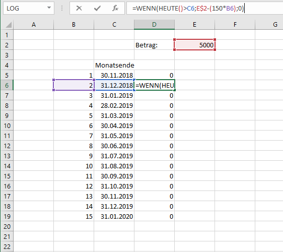

Rein das aktuelle Datum bekommt man einfacher auch mit =heute() hin.
Für die Berechnung kann man auch =WENN(HEUTE()>C5;E$2-(150*B5);0) nutzen, E$2 ist der Betrag, C5 ist Monatsende, B5 der gezählte Monat.
Damit ist eigentlich alles erfüllt was du möchtest.
