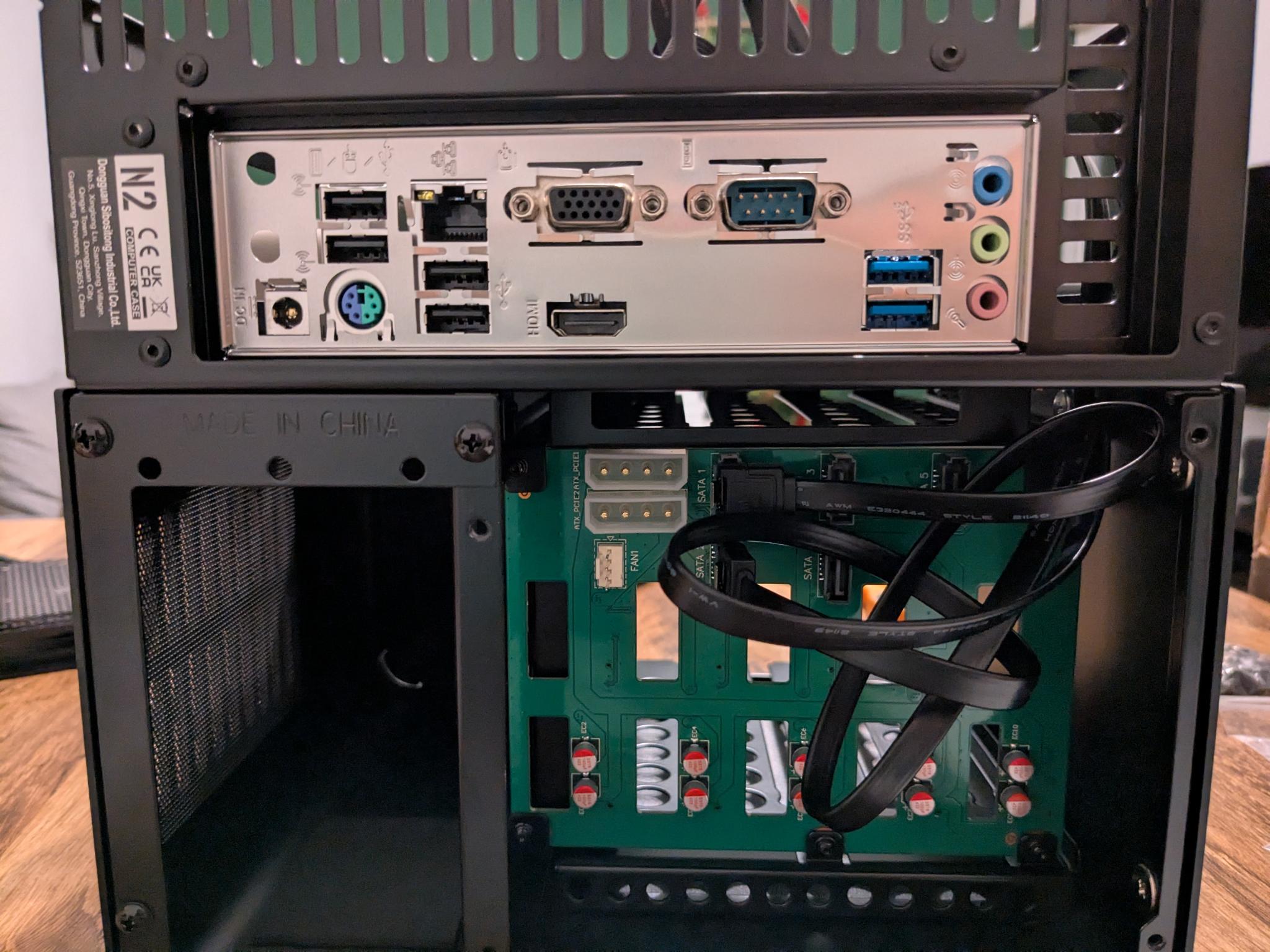

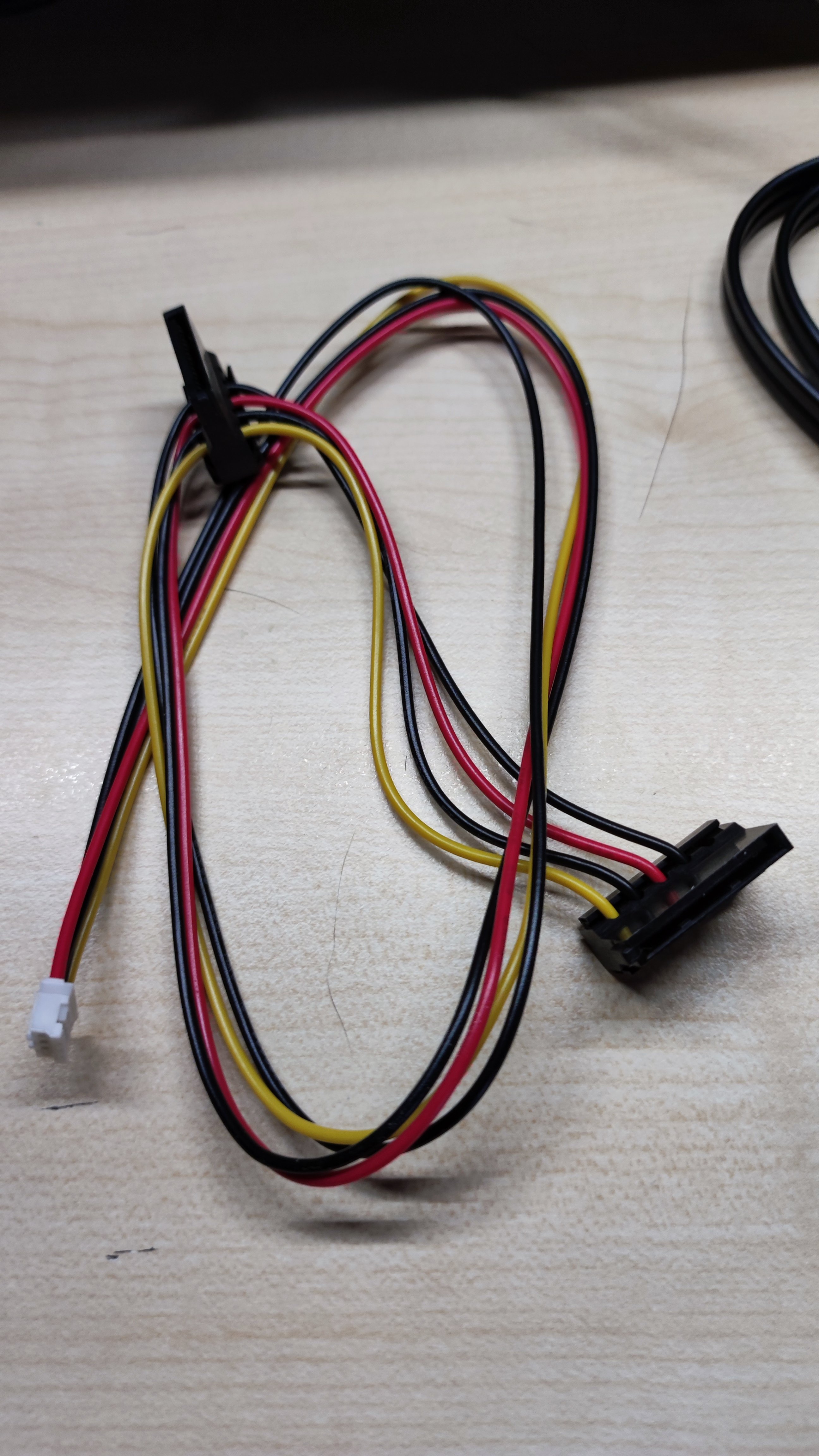

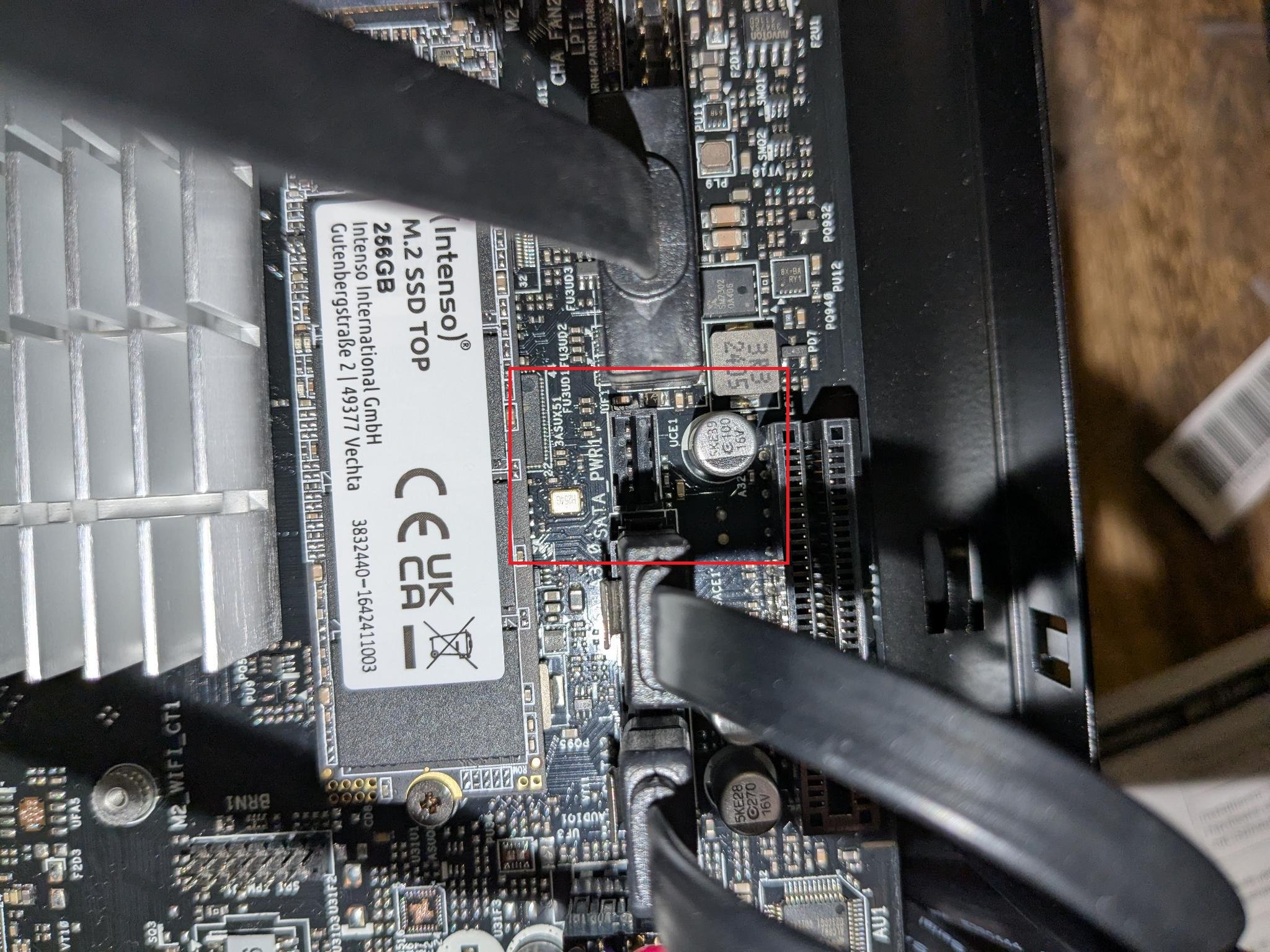

ich wage den Einstieg in das Selfbau-NAS Universum und habe mich da von folgendem Artikel inspirieren lassen. Blauäugig wie ich war, habe ich die entsprechende Konfig ( ASRock N100DC-ITX in einem Jonsbo N2 mit Leicke 90W PSU) übernommen.

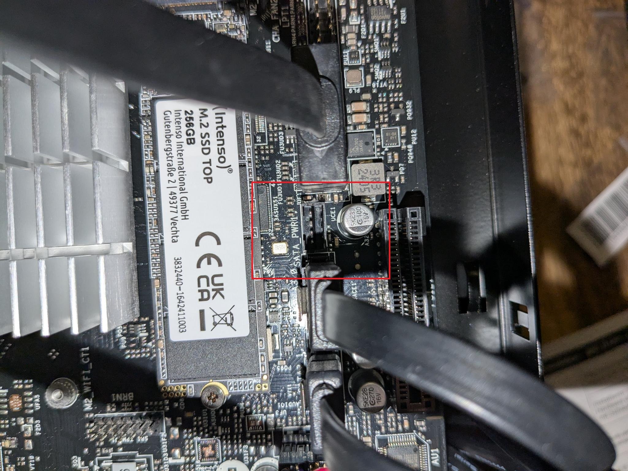

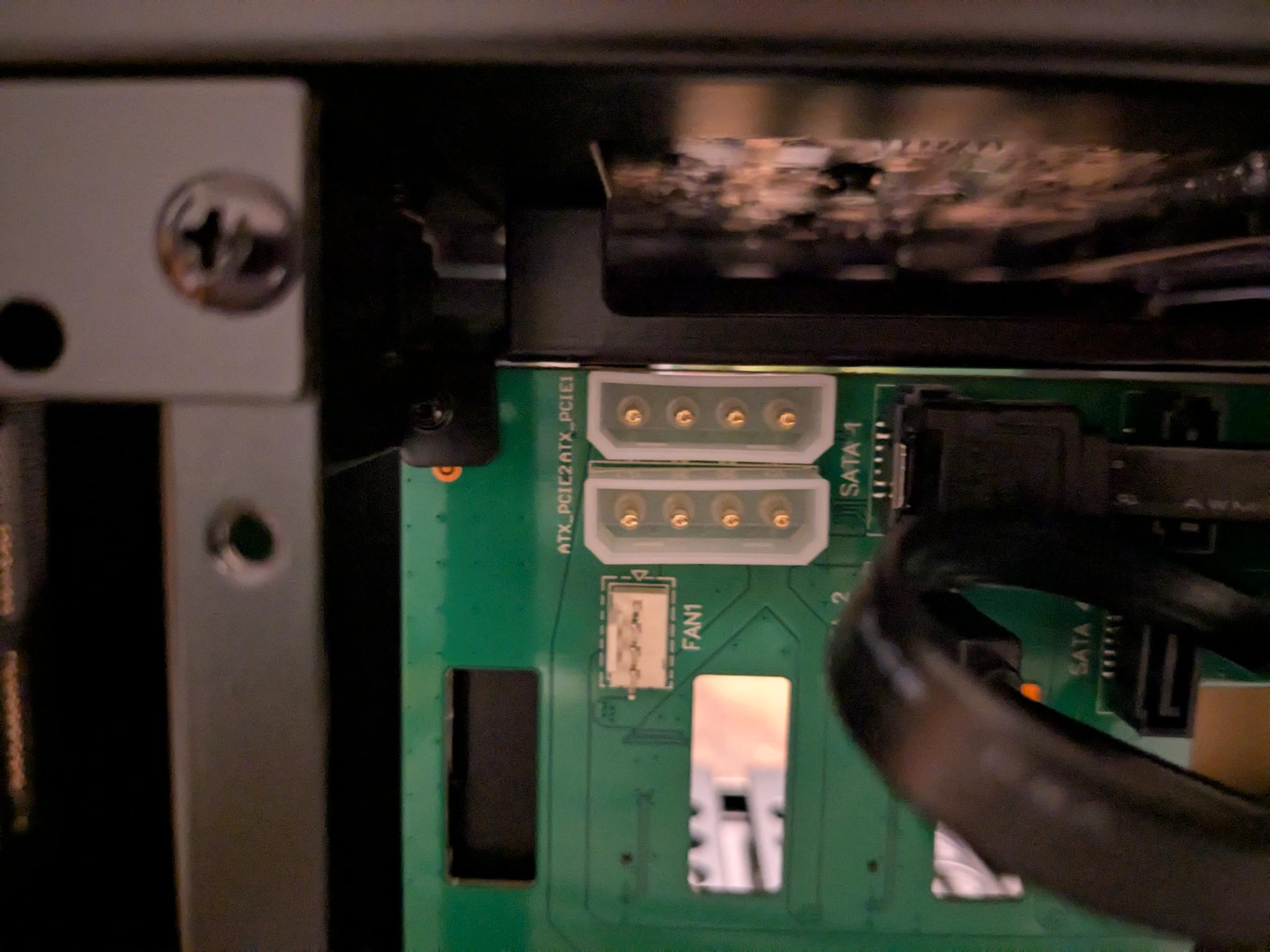

Nun ist mir beim Zusammenbau aufgefallen, dass ich die Stromversorgung der Einbauschächte vom Jonsbo N2 nicht bedienen kann, da hier 2x4-Molex Anshclüsse benötigt werden.
Da ich kein entsprechendes SFX-Netzteil dafür verwendet habe und vom Mainboard so etwas auch nicht kommt, stehe ich nun vor der Frage wie ich das Dilemma am besten löse.
Gibt es einen Adapter der mit den Sata-PWR-Anschluss vom Mainboard auf 2x4 Molex mapped?
Sollte ich eher ein anderes Mainboard + SFX-Netzteil nehmen?
Vielen Dank für eure Hilfe!
Edit:

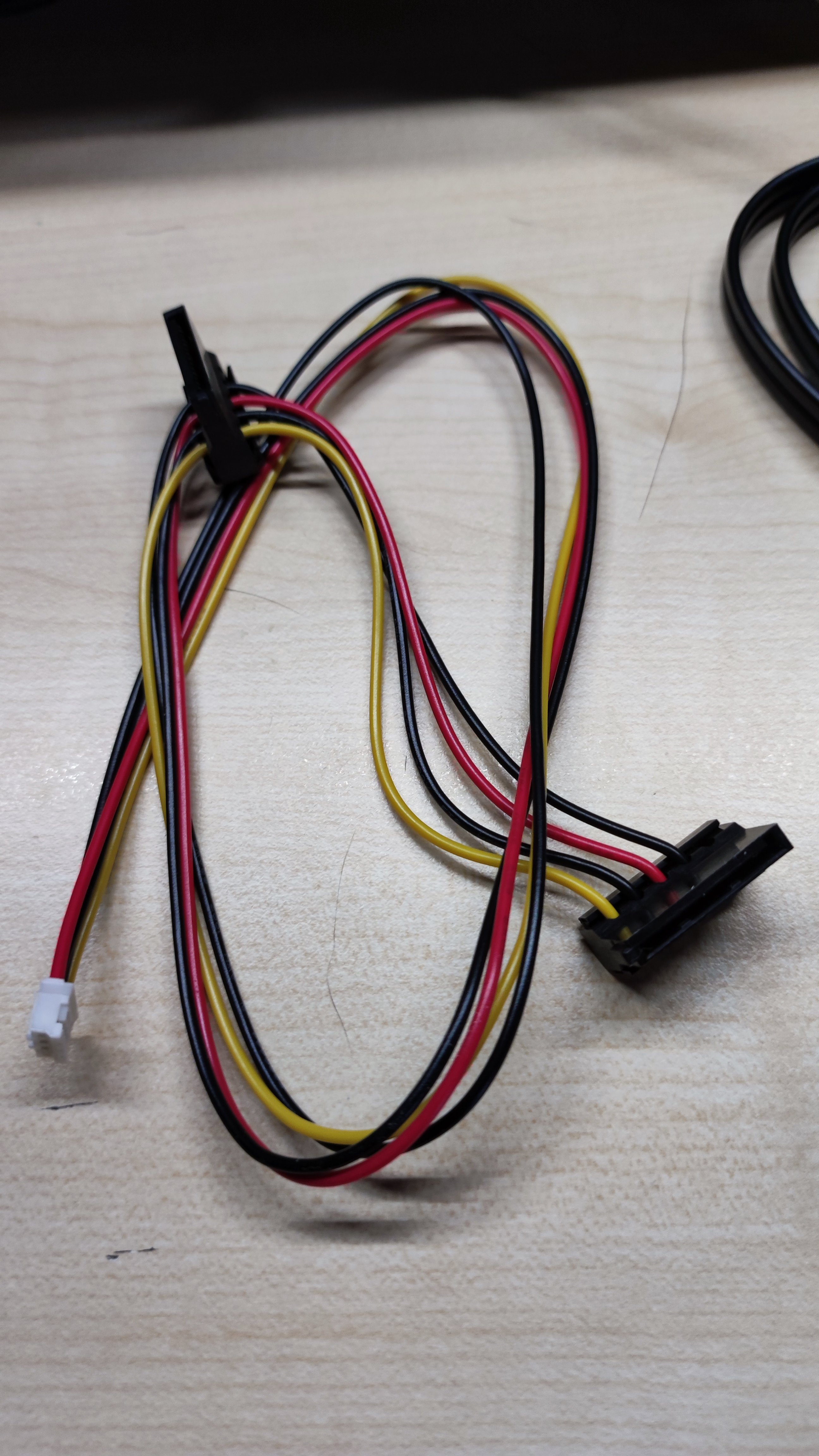

Hab gerade einen SATA auf 4pin Molex-Adapter gesichtet. Damit könnte ich dann das beiliegende Kabel nutzen um es an den SATA PWR-Anschluss des Mainboards anzuschließen. Mit dem Adapter kann ich dann die Platine im Jonsbo Gehäuse mit Strom versorgen.
Löst das mein Problem oder liefert der SATA-PWR Anschluss vom Mainboard nicht genügend Leistung? Aktuell verwende ich nur 2x 3,5" HDDs, evtl werden es aber auch später 4x werden.

0x8100 schrieb:
https://www.computerbase.de/forum/threads/asrock-n100dc-itx.2190554/ post #9 - du brauchst eben noch einen sata->molex adapter. aber mehr als zwei platten solltest du damit nicht betreiben - und für das bisschen hardware dafür ist das gehäuse ganz schön gross.
Vielen Dank für die Antwort. Parallel habe ich gerade meinen Post mit demselben Verweis editiert. Wüsstet du, ob das mit der Stromversorgung auch bei mehr als 2x HDDs ausreichend sein wird?
da das board bestimmt kein staggered spinup unterstützt damit die platten nacheinander anlaufen, werden wohl alle gleichzeitig starten und zuviel strom ziehen. man kann so mit 2A pro platte beim hochlauf rechnen, das wird dann schnell eng. wird schon seinen grund haben, warum das board für 2 sata-anschlüsse designt wurde.
Reaktionen: DiabloJulian
Das bedeutet entweder ich benutze es mit den Adaptern und max 2x HDDs oder ich hole mir ein anderes Mainboard und Netzteil und kann in Zukunft aufrüsten. Danke für die Auskunft👍
