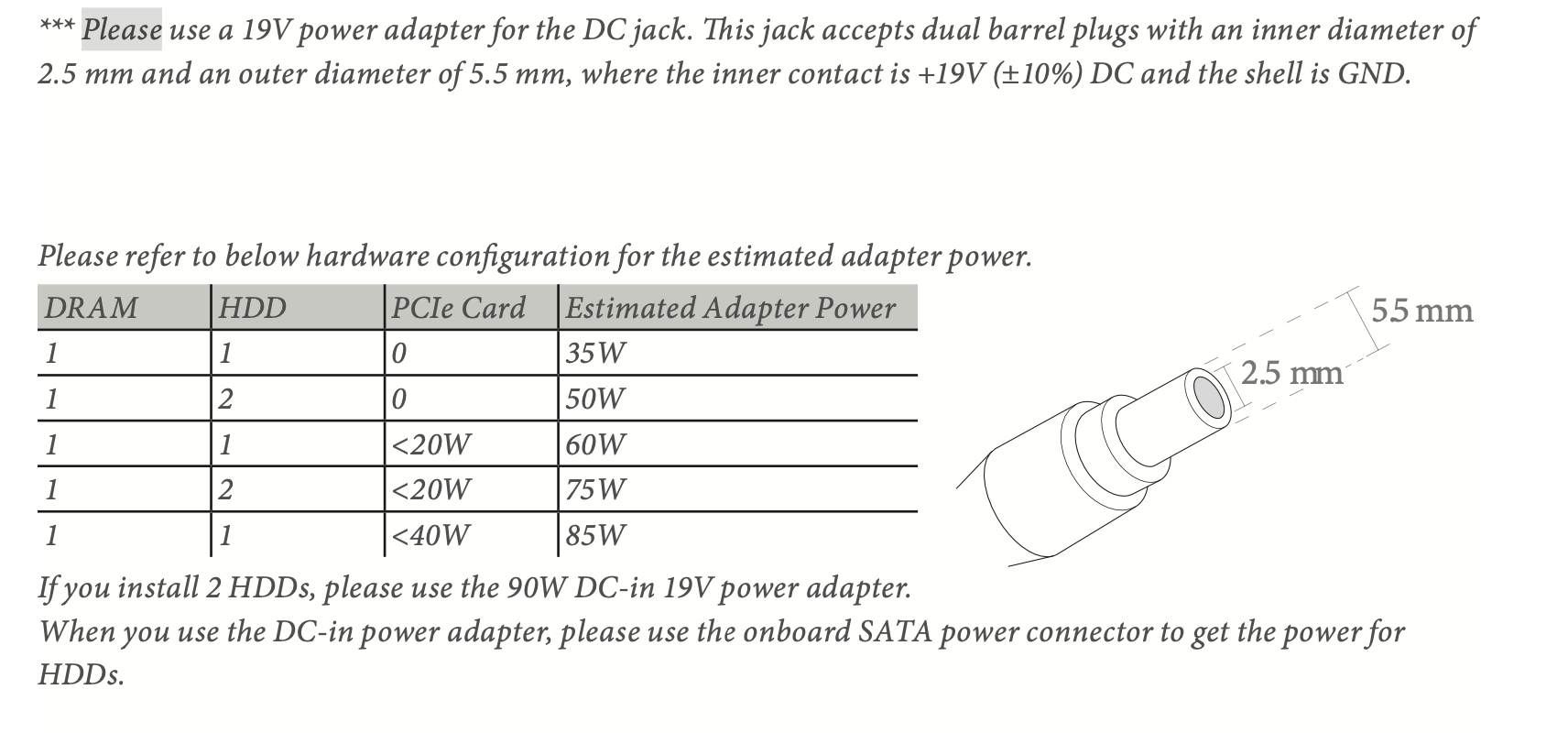

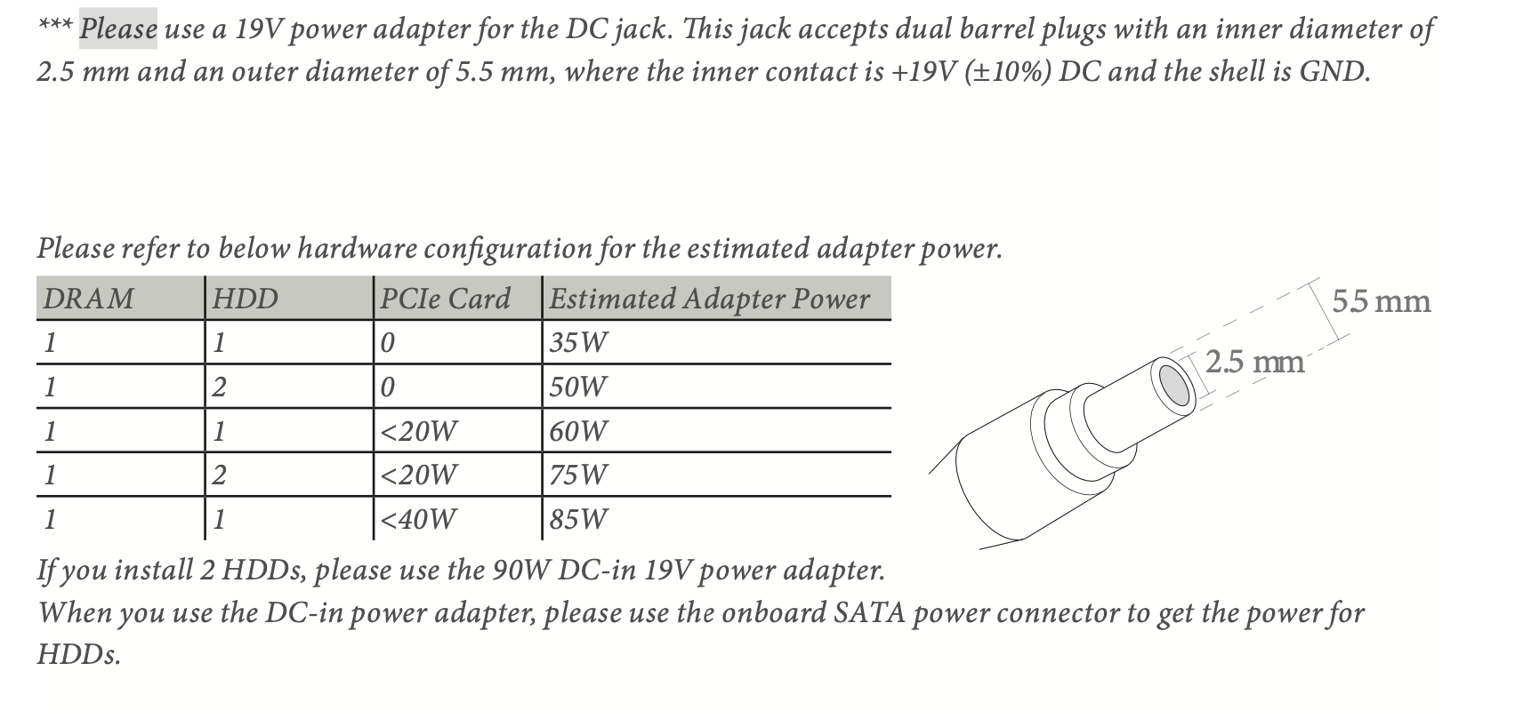

Seite 7 Handbuch hast Du aufgelistet wieviel Leistung Du über den PCIe-Slot abhängig der restlichen Konfiguration abrufen kannst. Dann musst Du rechnen was die Laufwerke und die Adapterkarte mit Stromversorgung brauchen. Sieht aber nach so knapp aus, dass ich zu „besser nicht“ tendiere.

Wichtig ist, dass die den DC Wandler nicht überforderst.
Laut Handbuch sind mehr als 4 HDDs nicht vorgesehen

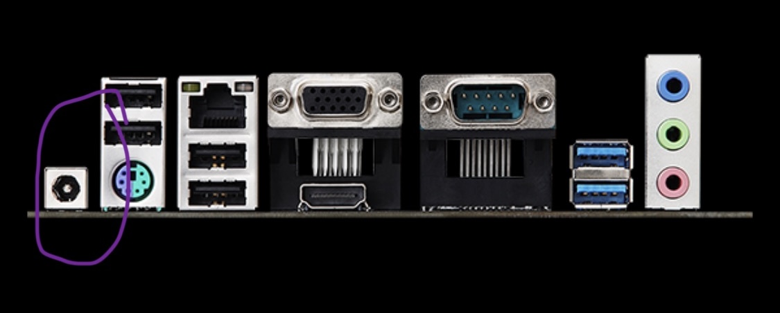

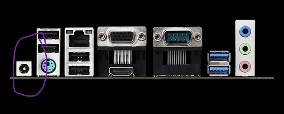

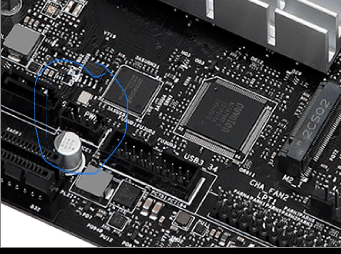

Das Board hat keinen ATX Power Stecker , daher gibt es auch kein ATX Netzteil! Es wandelt selbst die 19V DC-in (Hohlstecker und Speisung durch Tischnetzteil) in 12V, 5V und 3,3V um.
Die Stromspeisung der Laufwerke erfolgt durch ein speziellesAdapterkabel über das Mainbaords.
SATA Stromspeisung

Ich kenne den Boardseitigen Stecker nur von den Fotos. Daher kann ich schwer etwas konkretes empfehlen.
Aber wie gesagt, wie gesagt mit SATA Y-Kabeln arbeiten, oder Tante Google anwerfen und ein Kabel bestellen, welches augenscheinlich den passenden Stecker hat.
SATA Stromspeisung
Die Fragestellung ist absolut korrekt.

Das Problem sind nicht Adapter, sondern die Gesamtleistung. Dazu gibt es im Handbuch, wie erwähnt, Angaben.

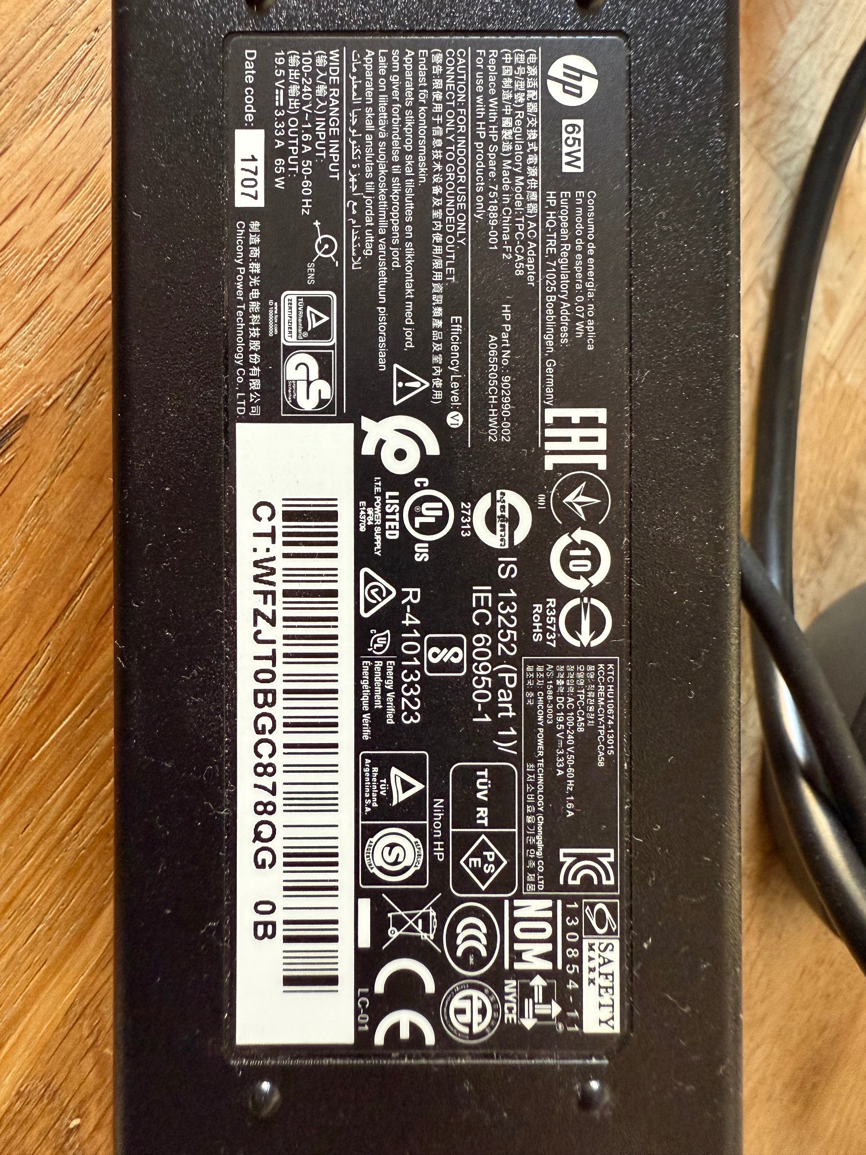

hi, ich grabe den Thread mal aus, da ich mir auch dieses Board kaufen möchte und das mit der Stromversorgung noch nicht ganz verstanden habe.
Also es geht um das ASRock N100DC-ITX.
Ich möchte anschließen:
1x 3,5 Zoll HDD
1x M.2 SSD
1x 16 GB RAM

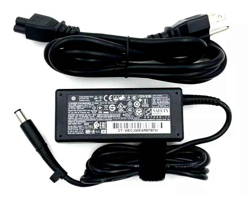

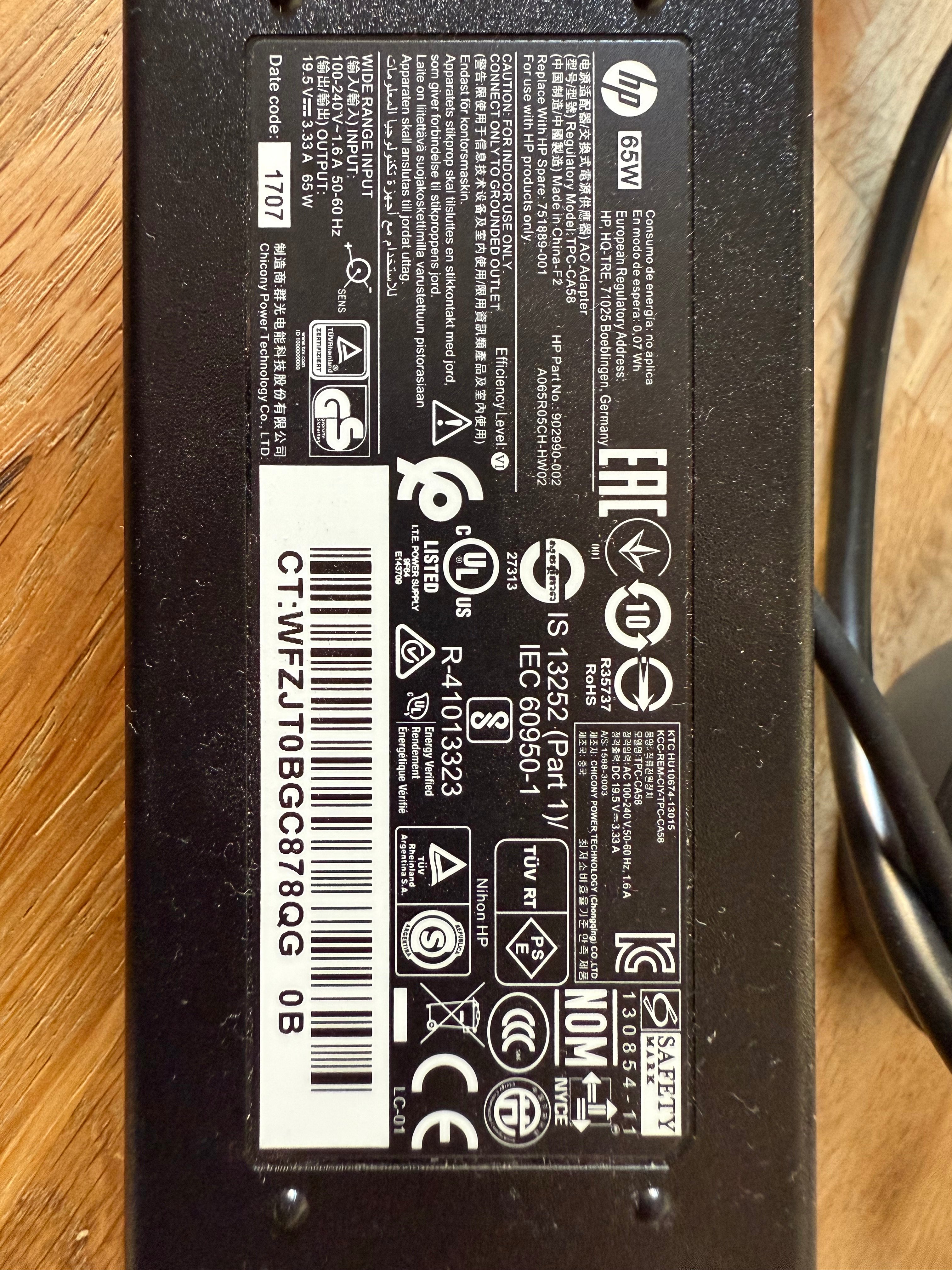

Jetzt habe ich hier ein Netzteil eines HP Mini-PCs rumfliegen. Kann ich das verwenden?
65 Watt, 19,5 Volt.
So eins:
1x 3,5 Zoll HDD
1x M.2 SSD
1x 16 GB RAM
65 Watt, 19,5 Volt.
So eins:
Matthias80
Commodore
- Sep. 2004
- 4.681
da musst du einfach mal schauen ob der Stecker vom Netzteil passt.erledigt schrieb:Jetzt habe ich hier ein Netzteil eines HP Mini-PCs rumfliegen. Kann ich das verwenden?
65 Watt, 19,5 Volt.
leider ist das Bild zu unscharf...
Im Mainboard Handbuch bzw. wenn du nach dem Netzteil suchst, findest du die angaben.
Ich denke das schaffst du.
alles über das DC Netzteil??hsimon806 schrieb:N100DC-ITX
MfG
E
erledigt
Im Handbuch steht etwas von 19 Volt Netzteil, darum bin ich ja erst auf mein HP Netzteil gekommen.Matthias80 schrieb:da musst du einfach mal schauen ob der Stecker vom Netzteil passt.
Mein Stecker ist kleiner, aber dafür gibt es ja Adapter. Die Frage ist ob das Netzteil als solches geeignet ist?
