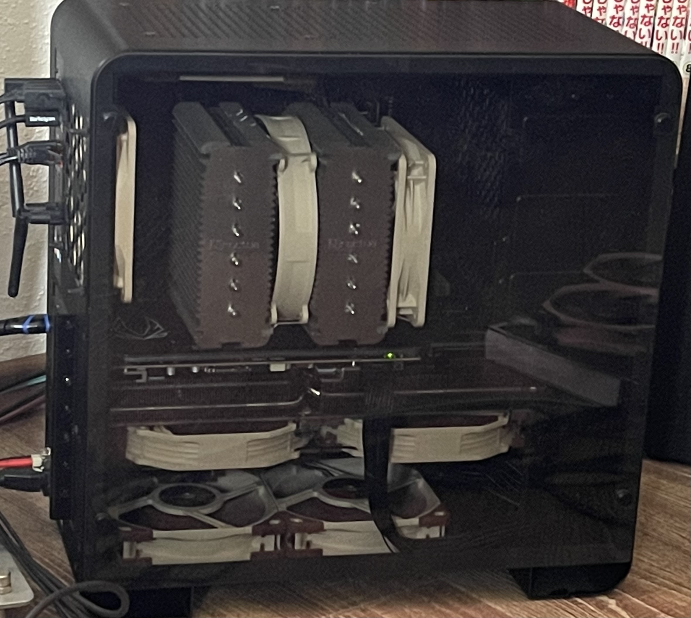

Ich hab seit vielen Jahren den etwas kleineren Vorgänger.
Läuft nun seit einiger Zeit mit einem 5900X, einer Zotac 4090 und ein passiven Seasonic 700W Netzteil. Und das alles auch in anspruchsvollen spielen fast lautlos ;-)
sorry für die schlechte Foto Qualität, ich hatte leider kein anderes auf dem Tablet.
