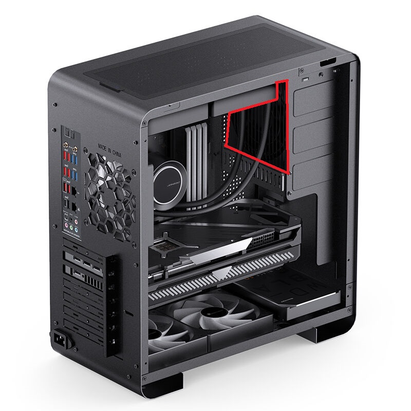

Aus dem "Mesh" im Seitenpaneel. Dadurch dass alle Lüfter rausblasen, saugt das Gehäuse an den Seiten ein.CMDCake schrieb:Von wo bekommt der CPU Kühler hier frische Luft
Auf dem Bild kann ich kein Netzteil erkennen, lediglich den Anschluss auf der Rückseite :ODrewkev schrieb:@Milchkühlung
Bild 4 von 8.
Quark. Die Luft wird natürlich an der GPU vorbei gedrückt, sofern die Freiräume zwischen GPU und Gehäuse nicht mit Panzertape zugeklebt werden. Da unten Überdruck herrscht und oben Unterdruck, geht das ganz von alleine. Es würde natürlich helfen, wenn die PCBs der Grakas kürzer würden und man somit ein paar Löcher in die Backplate fräsen könnte für besseren Luftstrom.CMDCake schrieb:Sieht nach nem weiteren Backofen Gehäuse aus. Der Luftstrom von unten kommend wird wie hier schon erkannt wurde eigentlich komplett unterbrochen durch die GPU. Von wo bekommt der CPU Kühler hier frische Luft aus nem Luftstrom? Vorne ist zu, von unten gibt's keinen direkten Luftstrom außer man spielt ohne GPU.
C.J. schrieb:Quark. Die Luft wird natürlich an der GPU vorbei gedrückt, sofern die Freiräume zwischen GPU und Gehäuse nicht mit Panzertape zugeklebt werden.
Milchkühlung schrieb:Auf dem Bild kann ich kein Netzteil erkennen,
Was genau meinst du mit "direktem Luftzug"? Dass eine Komponente direkt von einem Lüfter angeblasen wird, der Luft direkt von außen ansaugt? Dann kriegen bei quasi allen Gehäusen, die ihren intake in der Front haben, die GPUs keinen "direkten Luftzug" ab. Im Gegensatz zum vertikalen Airflow.CMDCake schrieb:Das bisschen was da vorbeigedrückt wird, ist mit einem direkten Luftzug überhaupt nicht zu vergleichen. Sieht man ja an Cases wie dem Define 7, wo allein das öffnen der Tür 10 Grad Unterschied ausmacht.
