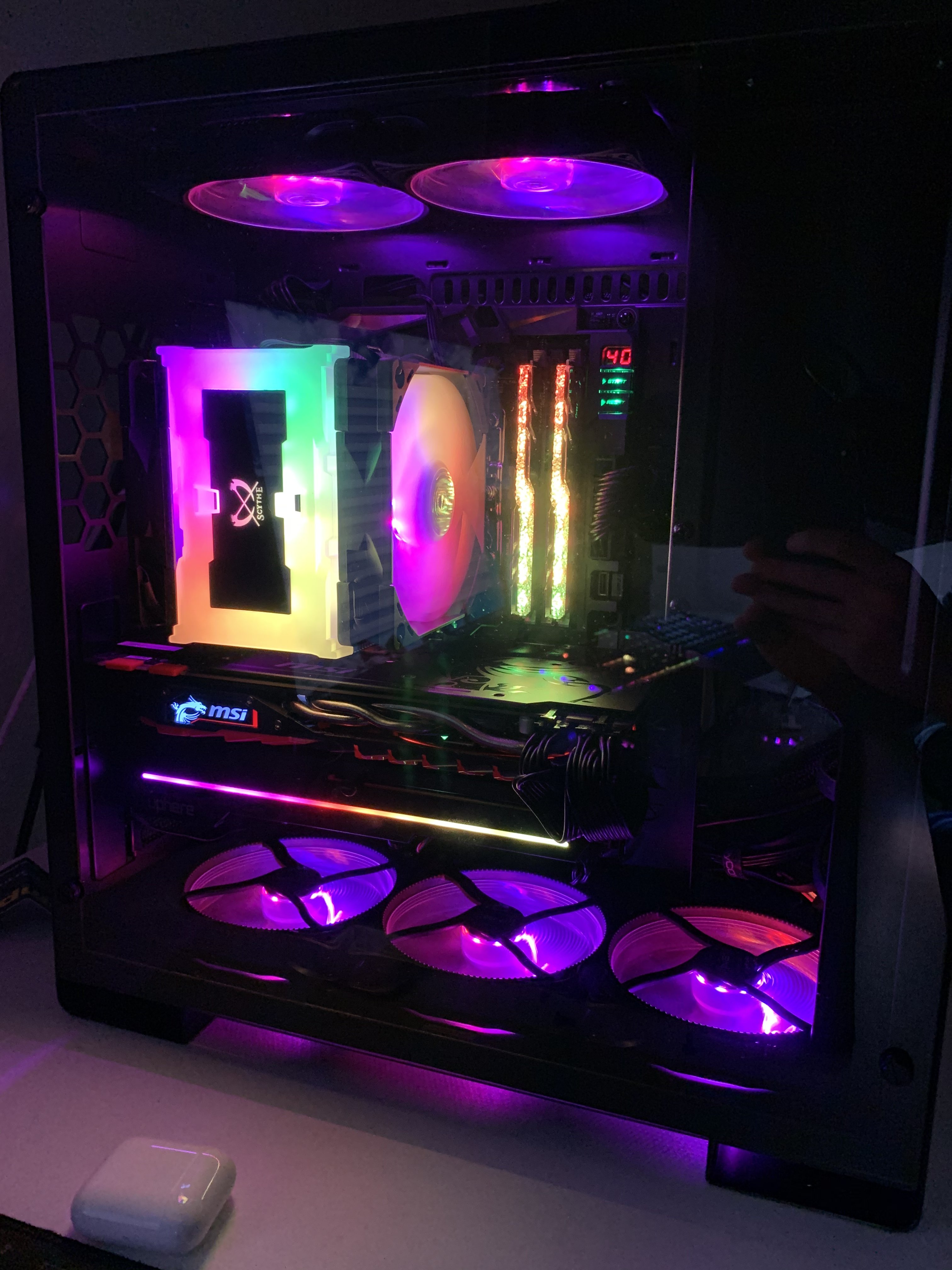

So,
hatte ja eLoops X und Arctic P12 + Halos bestellt.
Letztendlich sind es eloop X geworden, weil es mit Halos aus meinem Blickwinkel zum PC nicht gut aussah. Frontan draufgeguckt wären die Halos hübscher, wie auch immer.
Bei 4,7 Ghz @ 1.200V (Bios) habe ich bei Prime 1344k; 60-62 Grad, im Idle allerdings 40 Grad, nehme an ist normal bei den Temperaturen draußen aktuell?
Habe nun 3 eloop unten und 2 oben, hinten keinen, weil ich noch nicht weiß, ob das Sinn macht, wenn bereits 2 CPU Lüfter Luft raus drücken???????
Geräuschtechnisch ist ein Rauschen bei 900 rpm vorhanden, unten mehr als oben im Heck. Die unteren m teilweise auch an zu Surren und so ab 1000+ rpm.

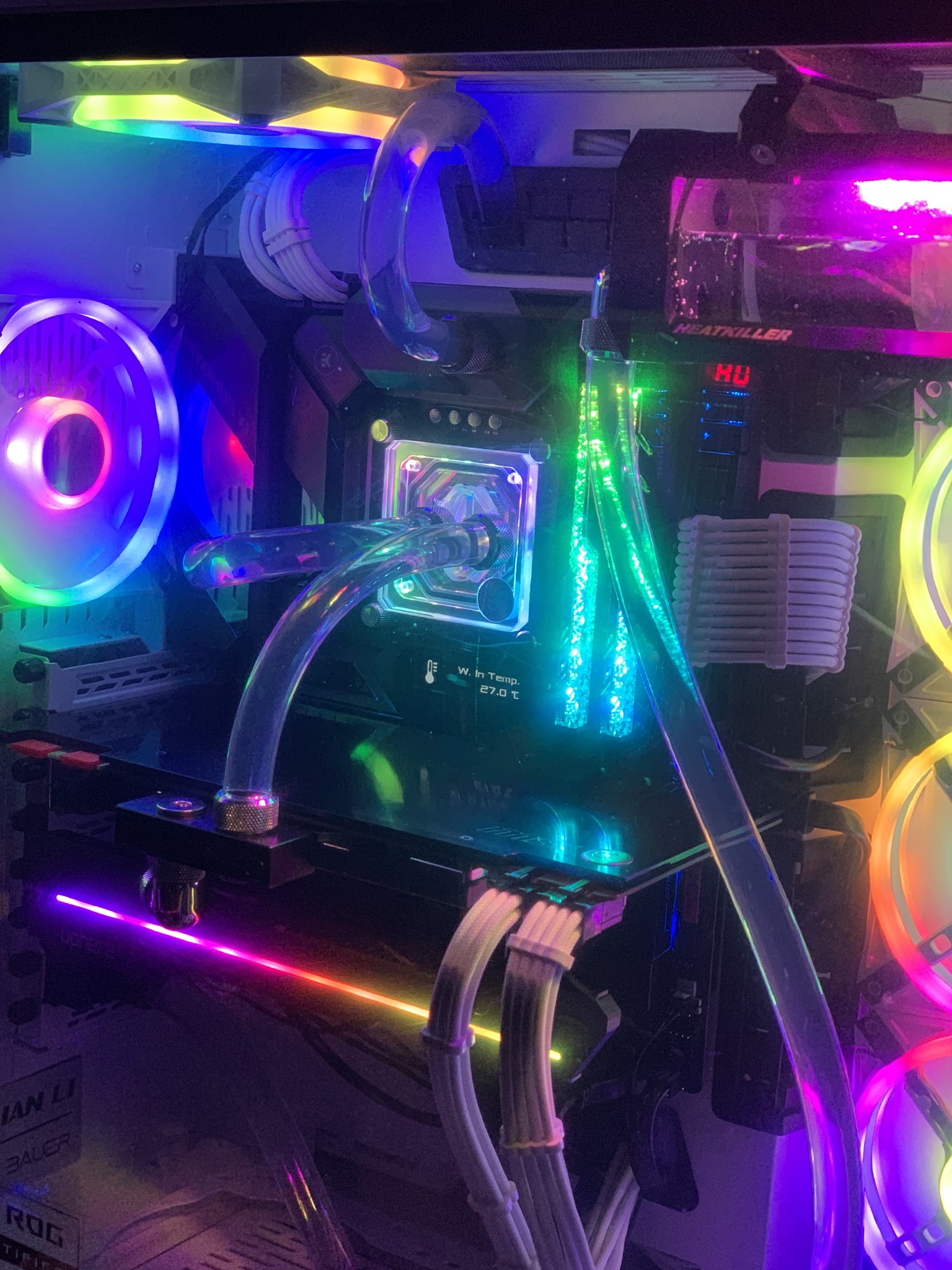

Davor:
Jonsbo X400 Series
