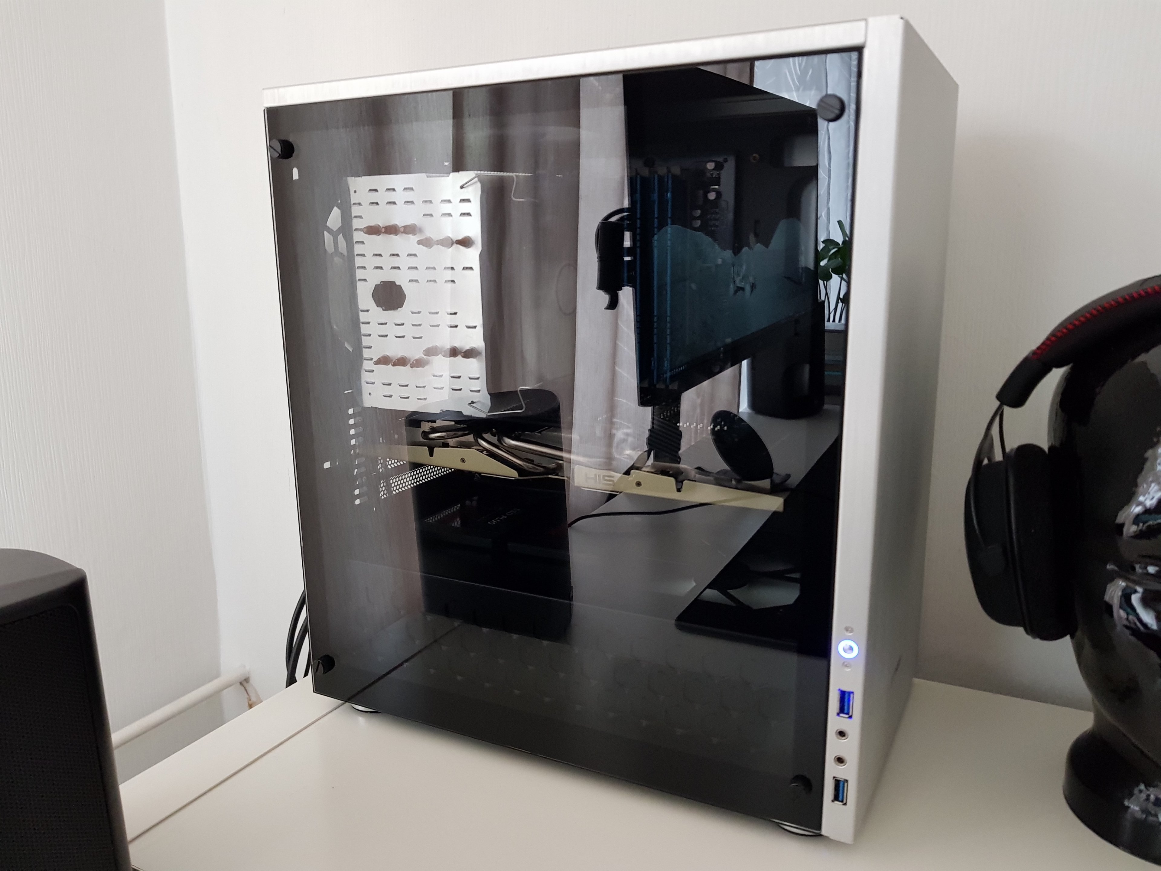

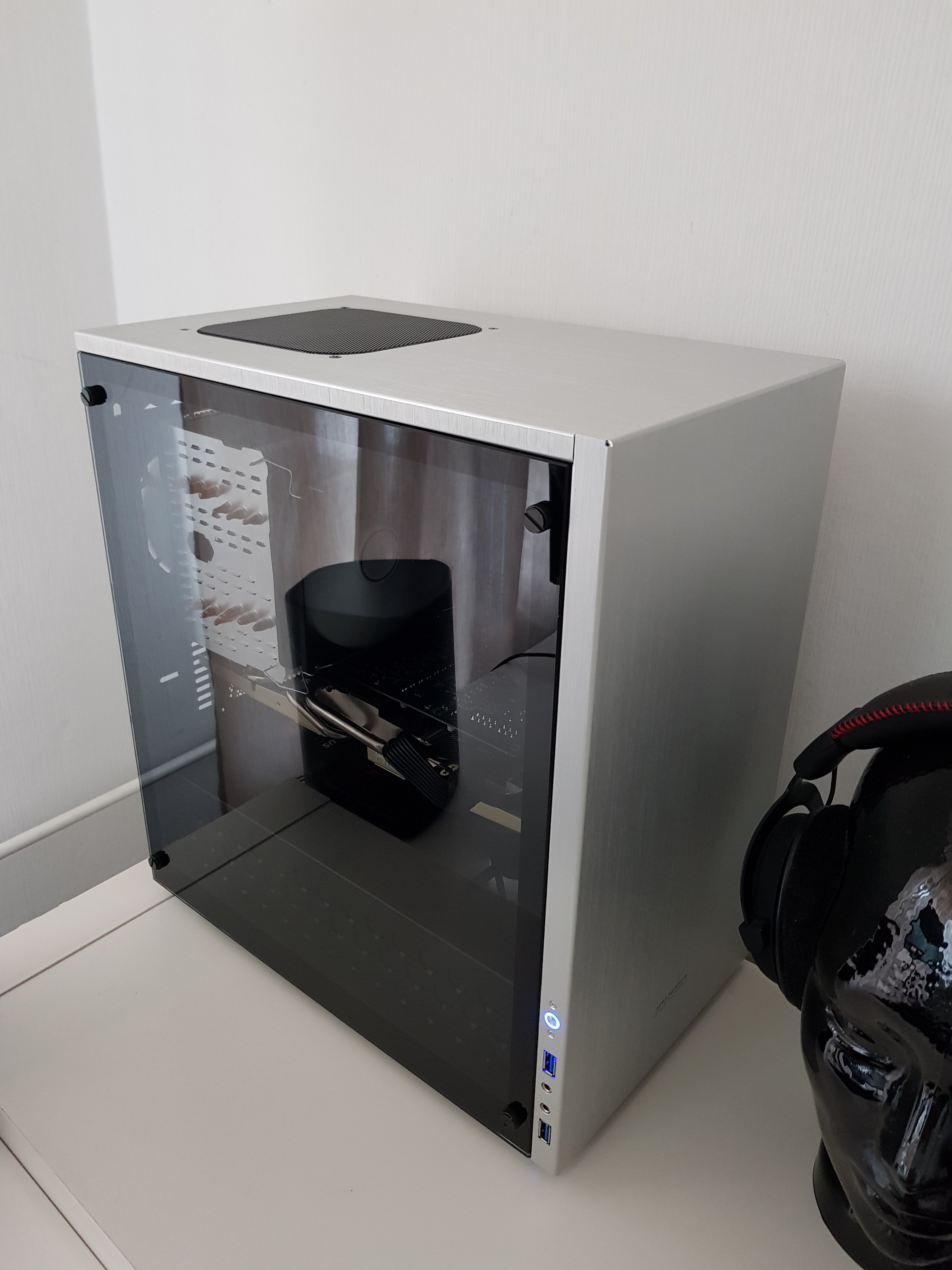

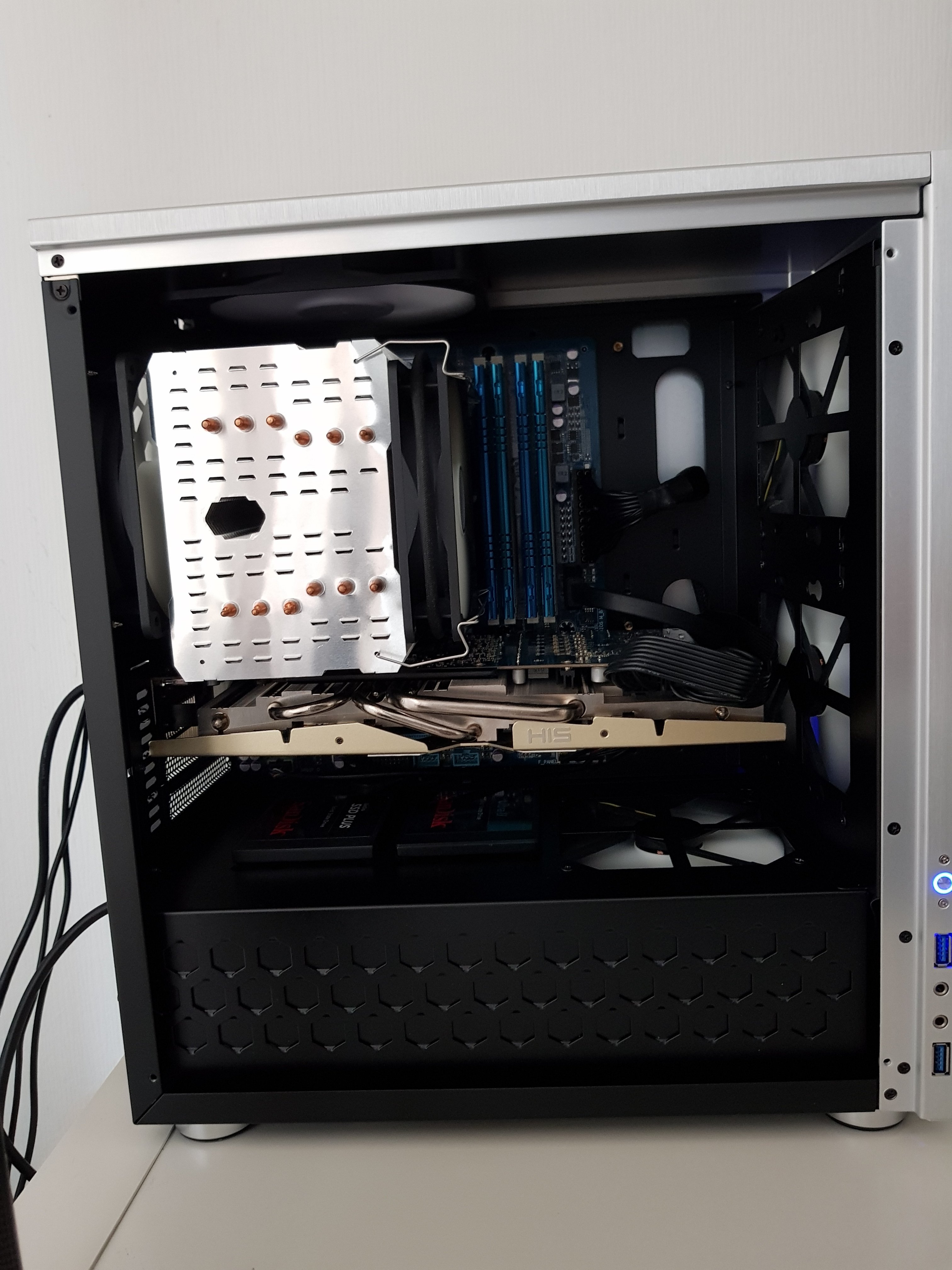

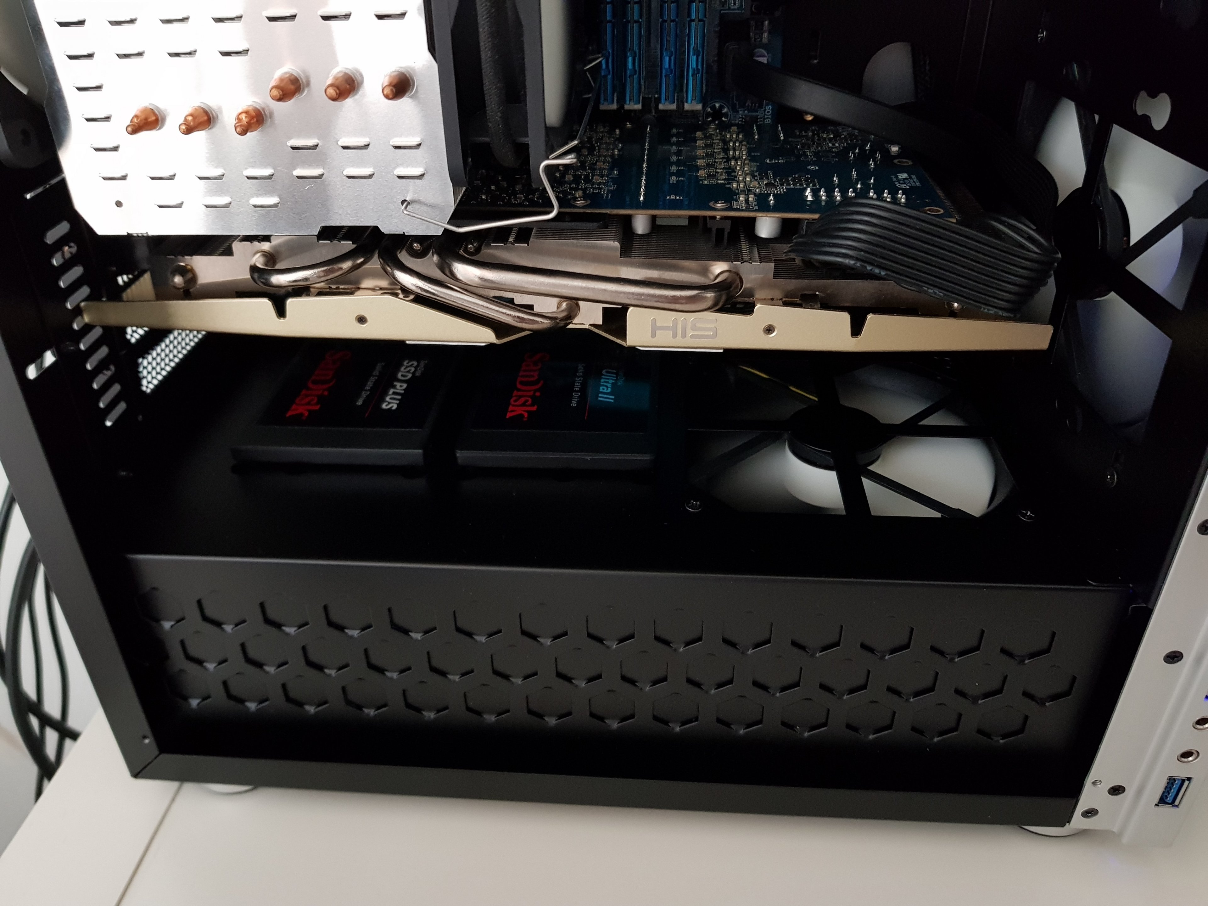

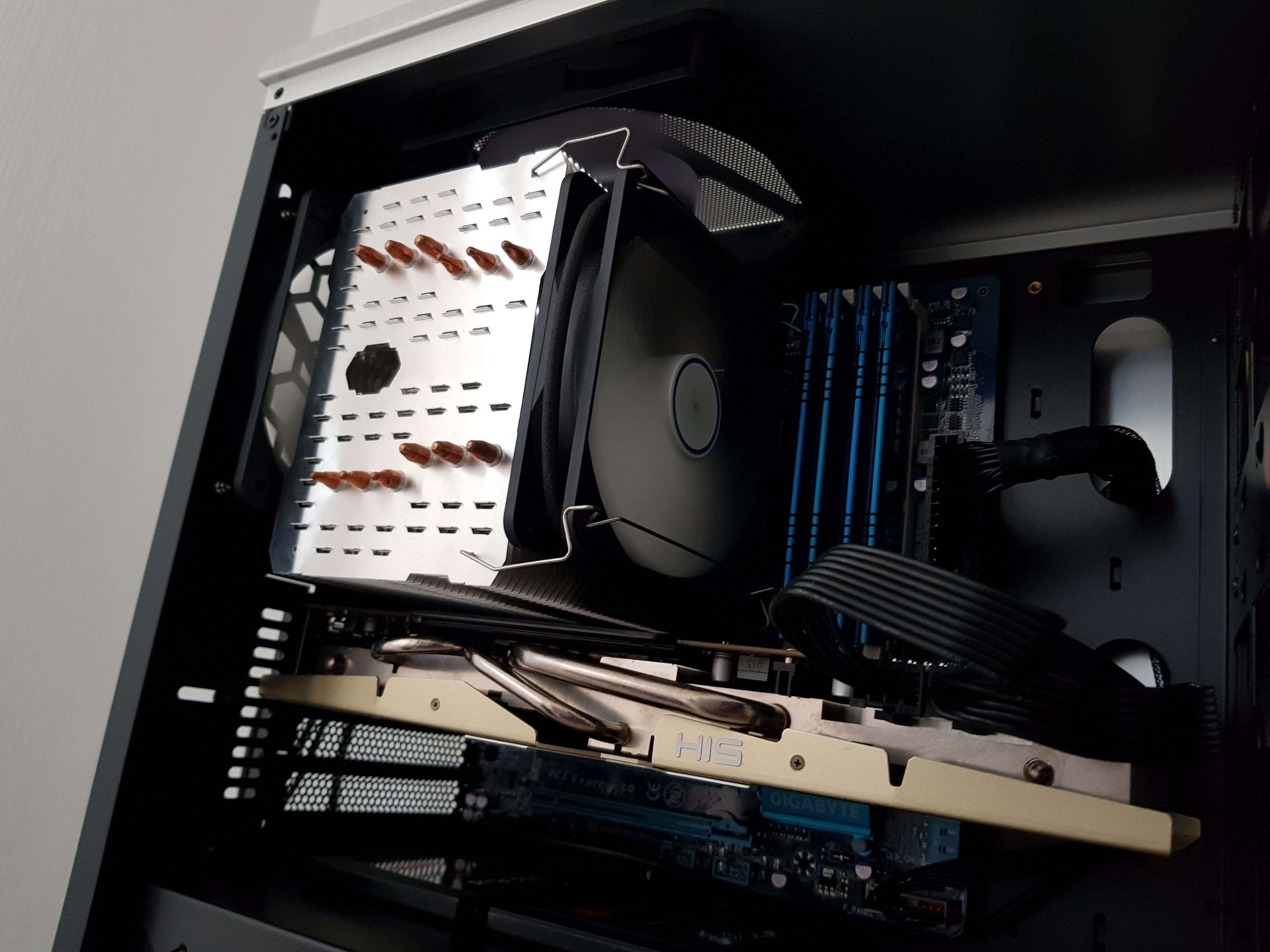

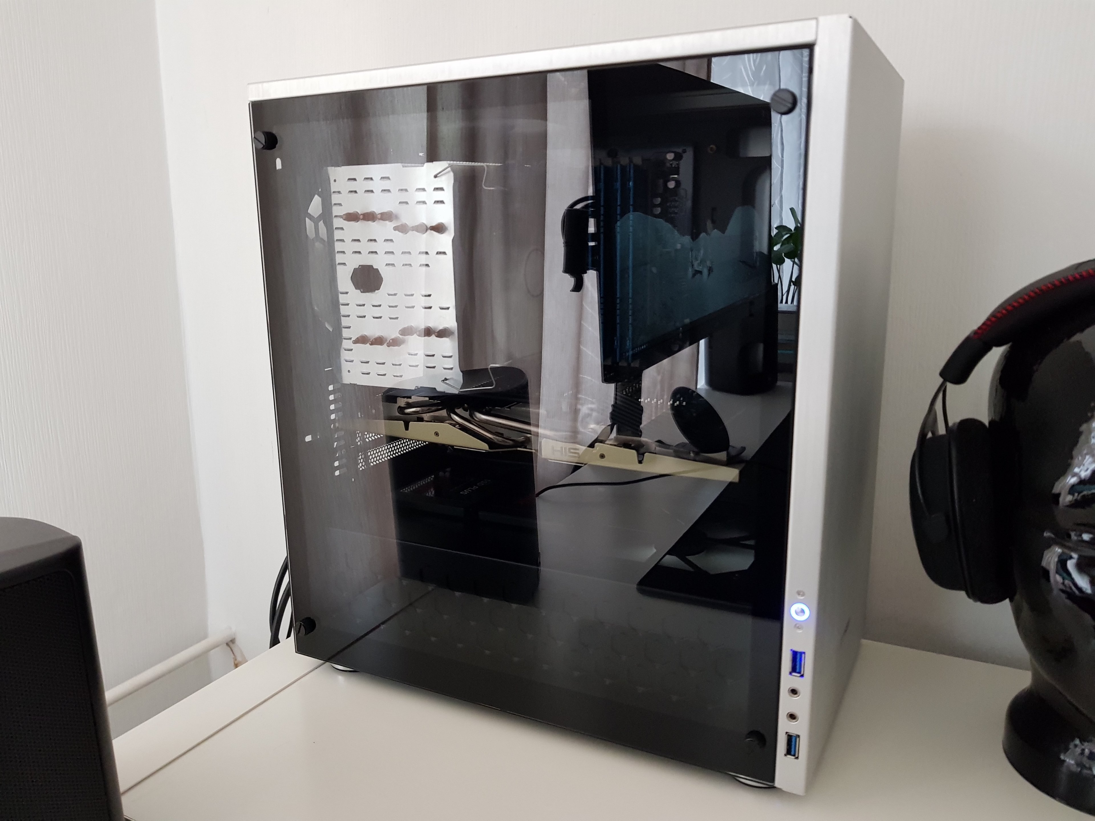

Gestern ist das Jonsbo C3 Plus bei mir angekommen und steht bereits auf dem Schreibtisch.

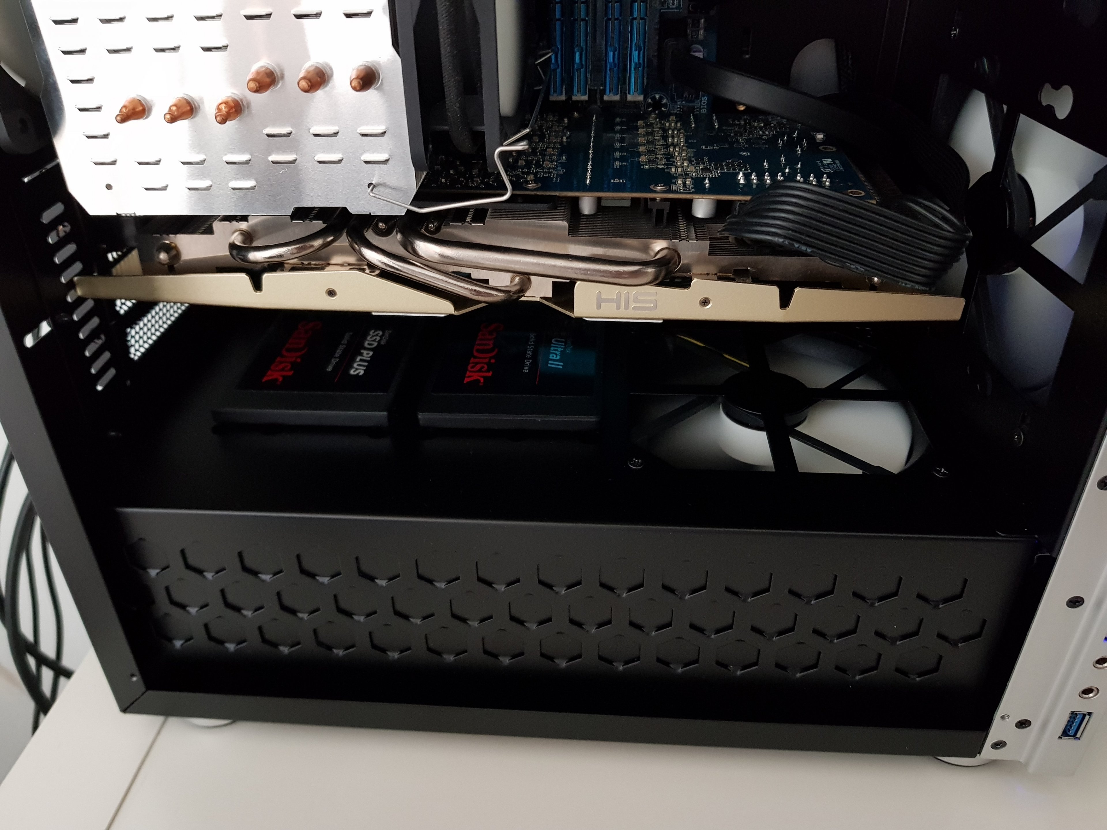

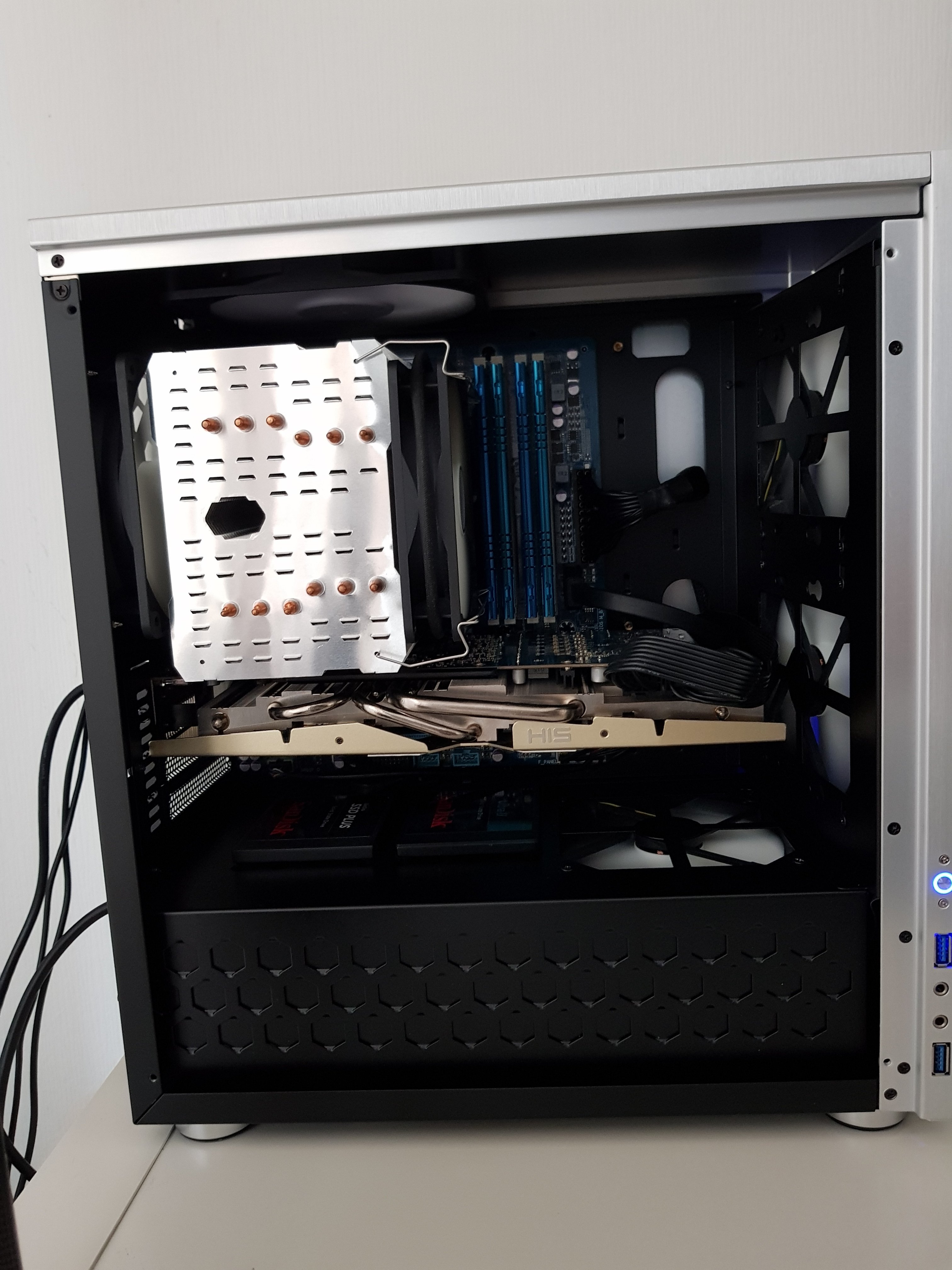

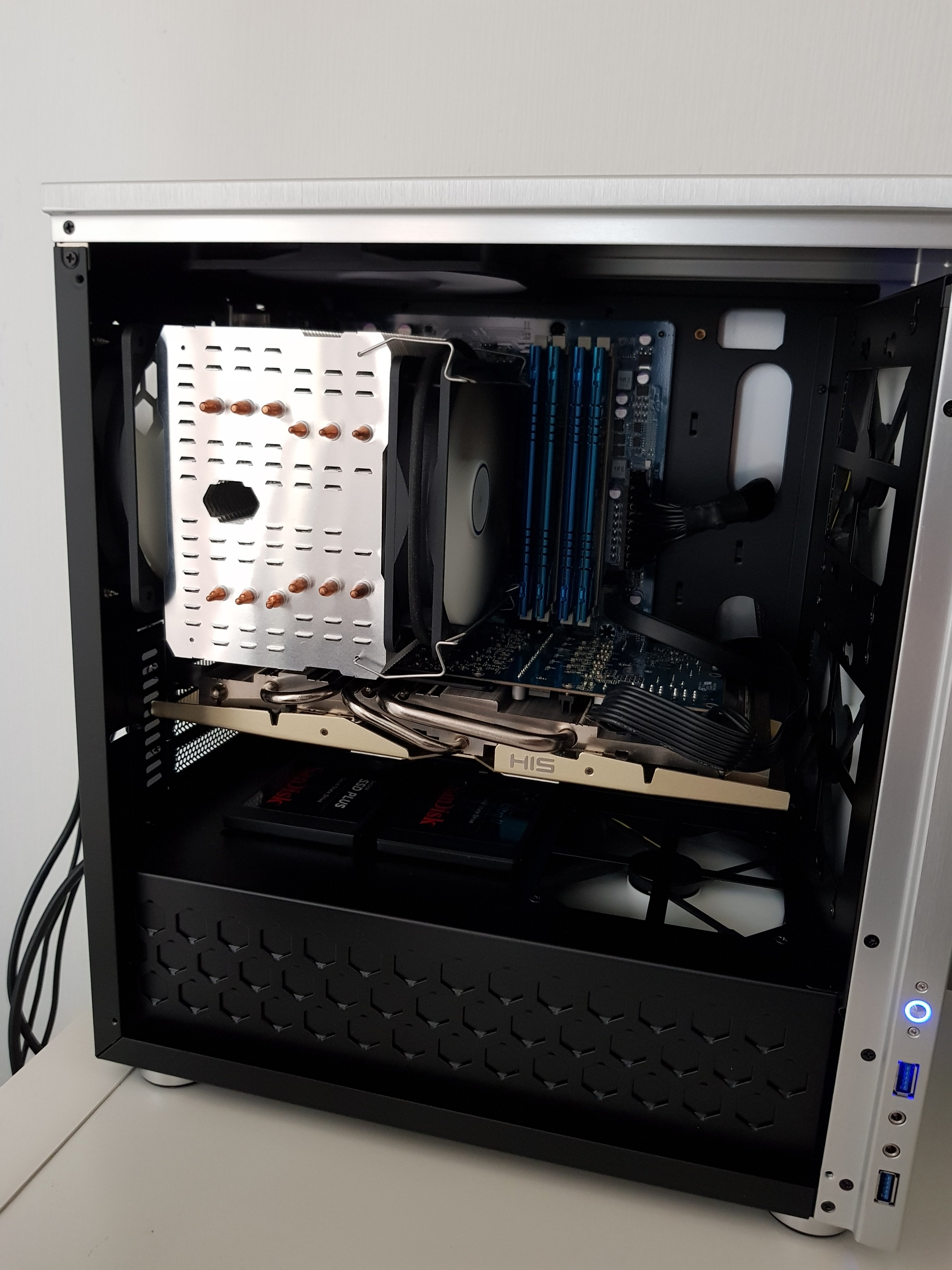

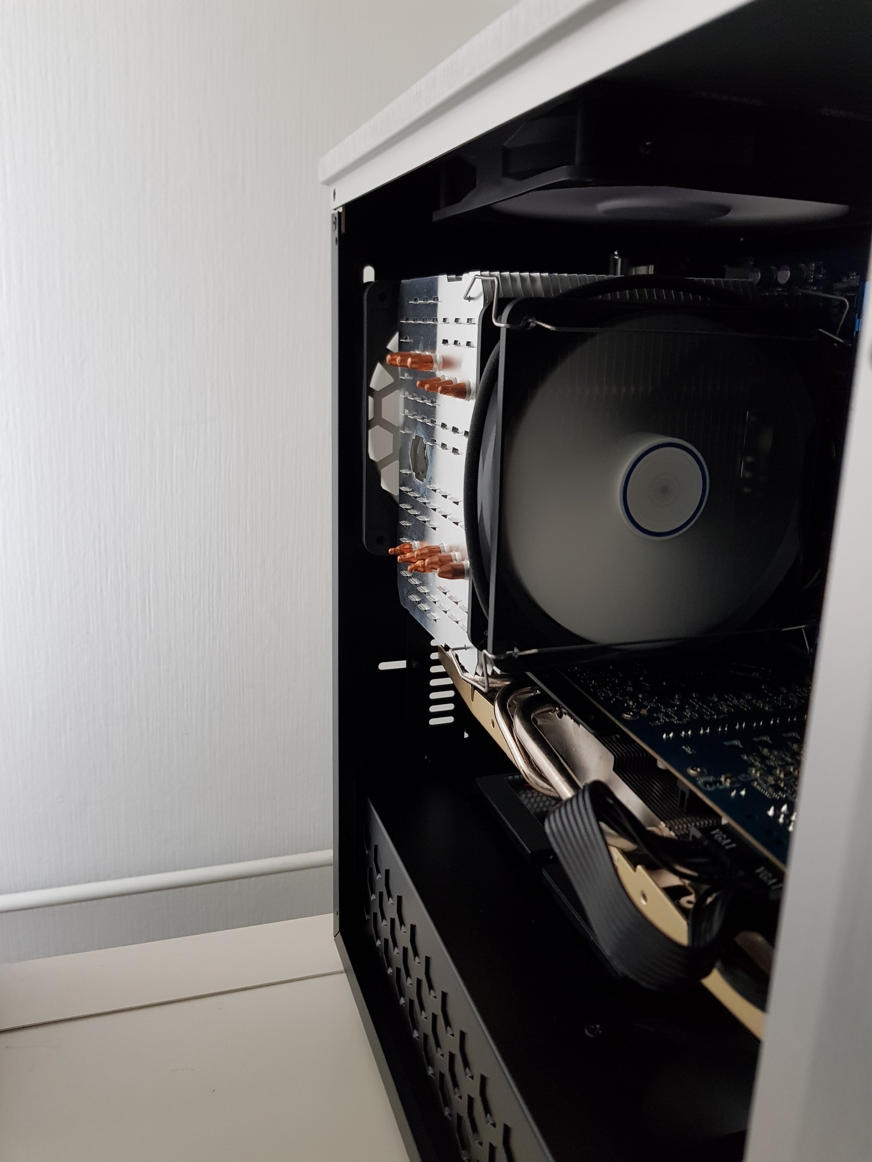

Der Hardwareeinbau ging schnell und problemfrei. Wie bei Cooltek/Jonsbo üblich kann man fast alle Teile abschrauben, da kaum etwas mit Nieten zusammen gehalten wird :o
Mene 240er AIO Wakü passt wegen der langen AMD R9 390 leider nicht rein, daher musste ich auf einen Thermalright Macho ausweichen. Der Passt mit seinen 160mm locker rein. Ich habe 2 120mm Lüfter in der Front, einen 120mm am Boden, einen 120mm hinten und einen 140mm oben. Damit habe ich sogar bessere Temperaturen als im Phanteks P400 (ATX), welches ich vorher benutzt habe.
Würde ich den Preis nicht kennen, würde ich niemals vermuten, dass es nur 50-60€ kostet. Eher wie das UMX3 in der Ü-100€-Klasse. Die Verarbeitungsqualität ist wirklich sehr gut. Dagegen wirken die üblichen Gehäuse von NZXT, Fractal, Phanteks etc. wie Teenager-Gehäuse :evillol:

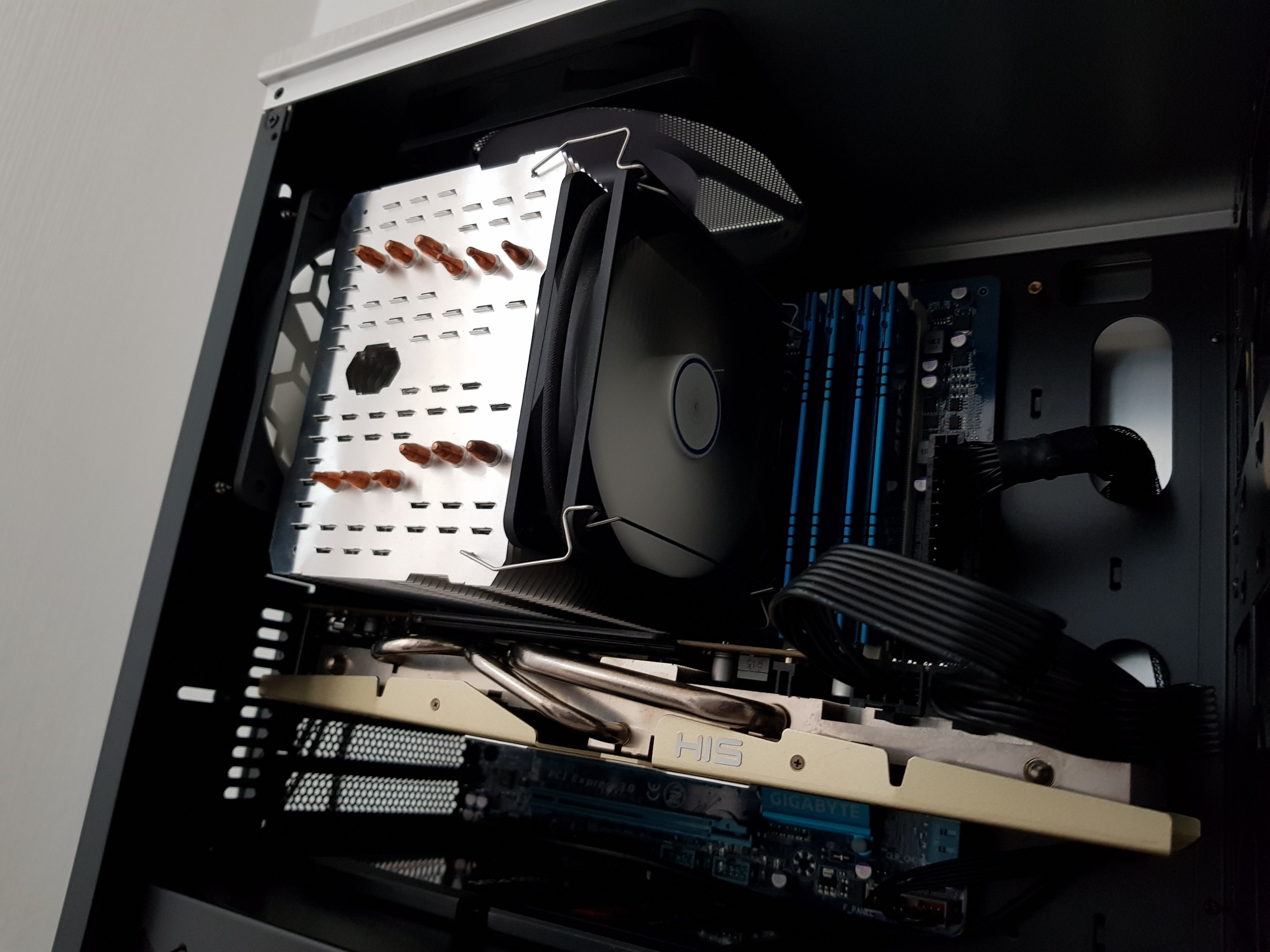

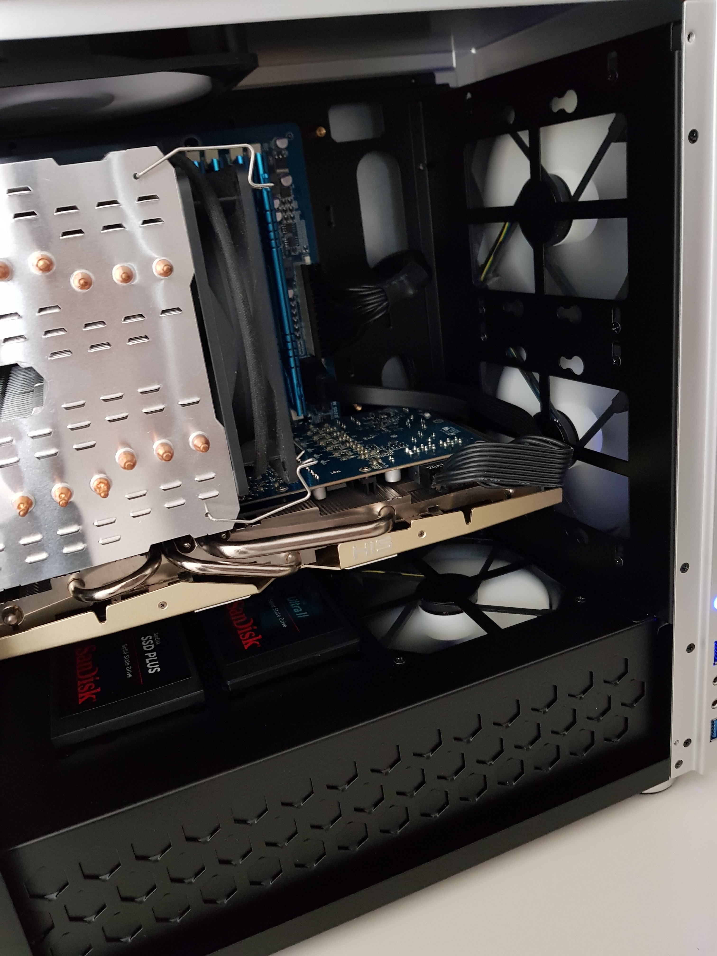

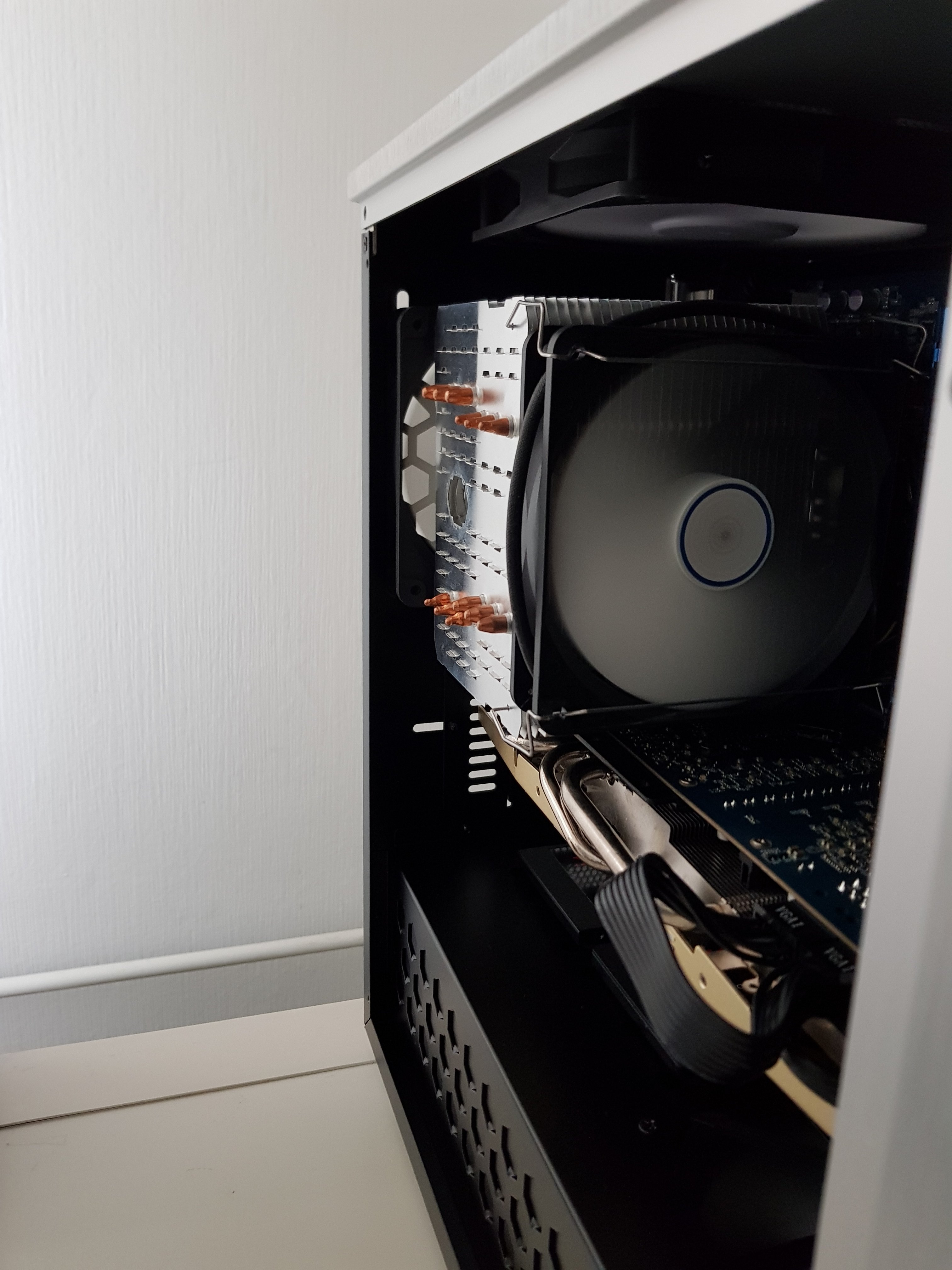

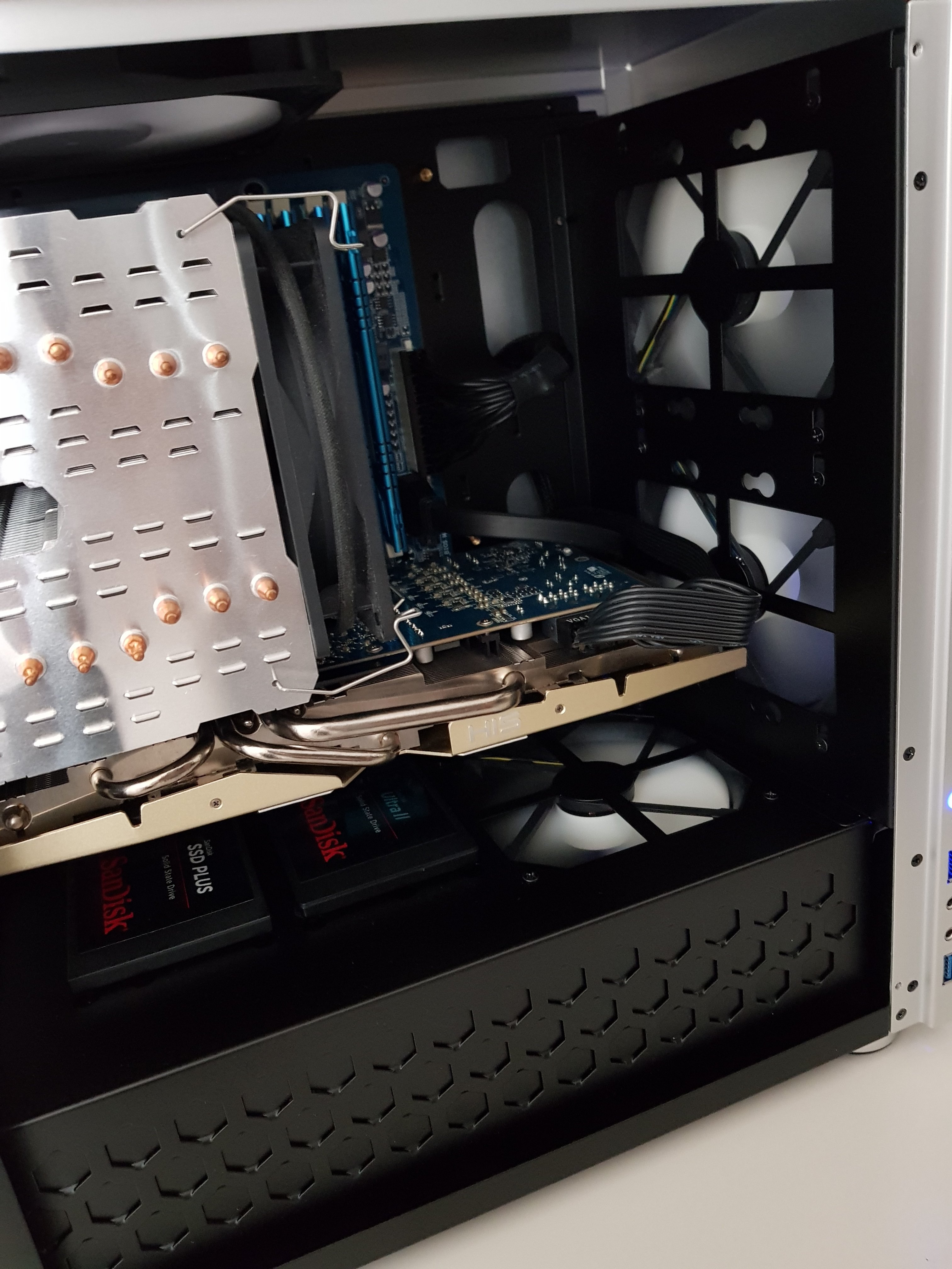

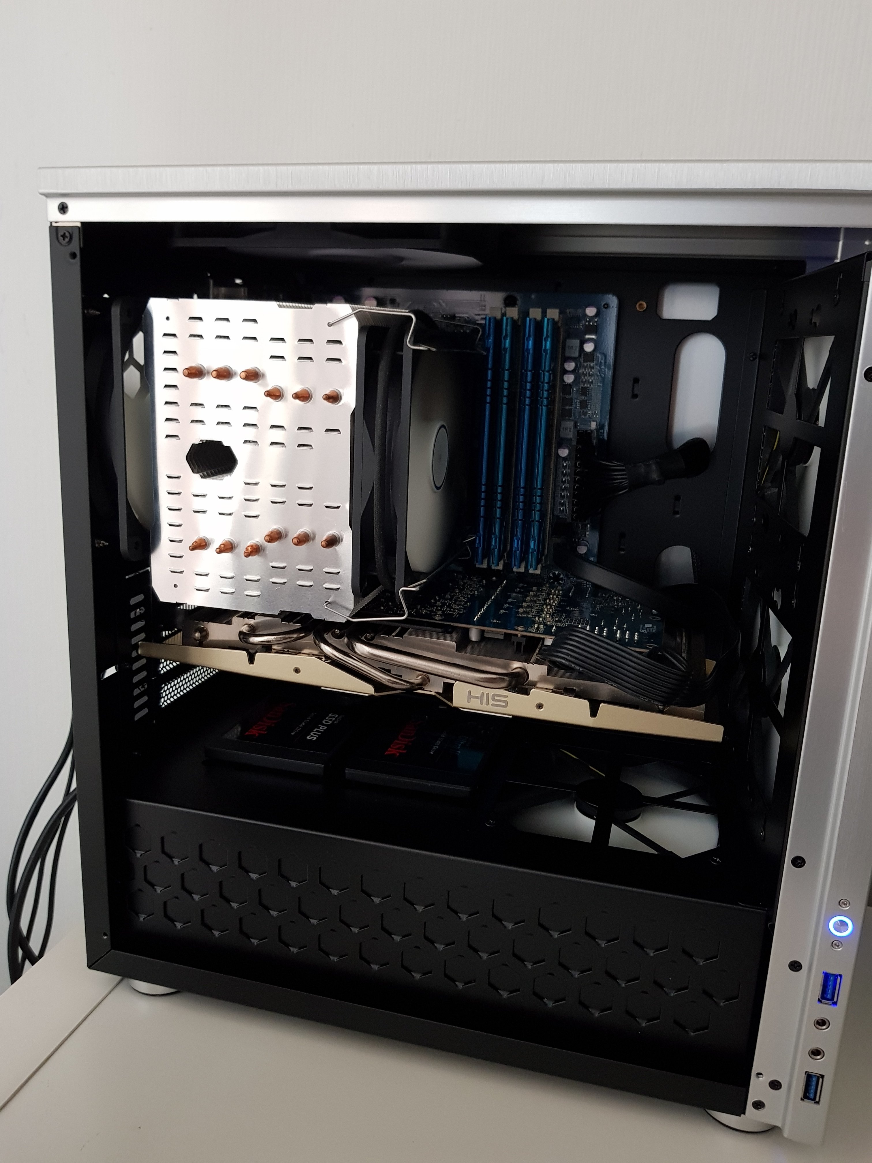

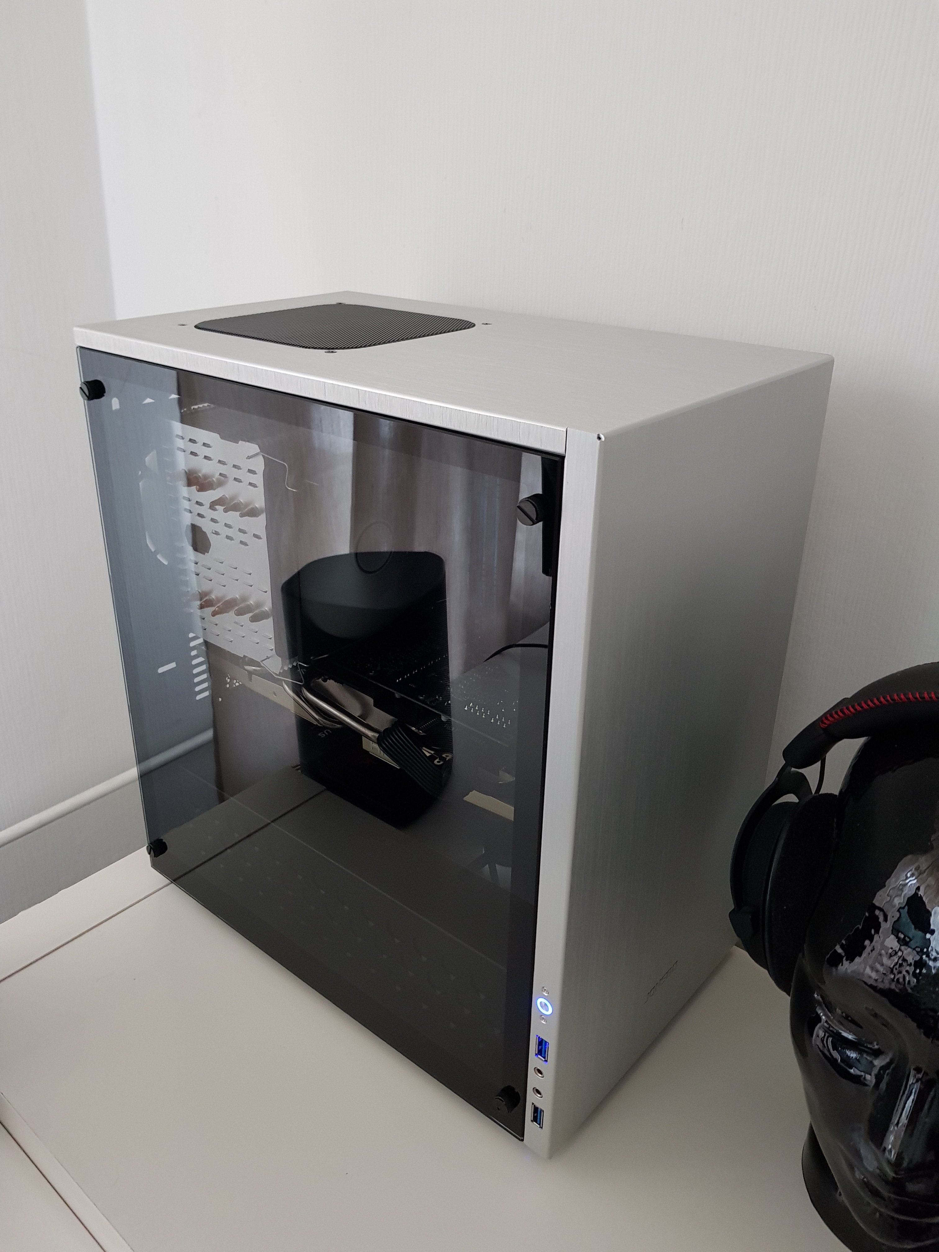

Bitteschön :-)

Oh schick gefällt mir gut. Vielen Dank für die Bilder. :daumen:
