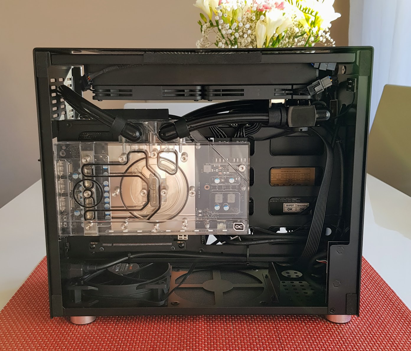

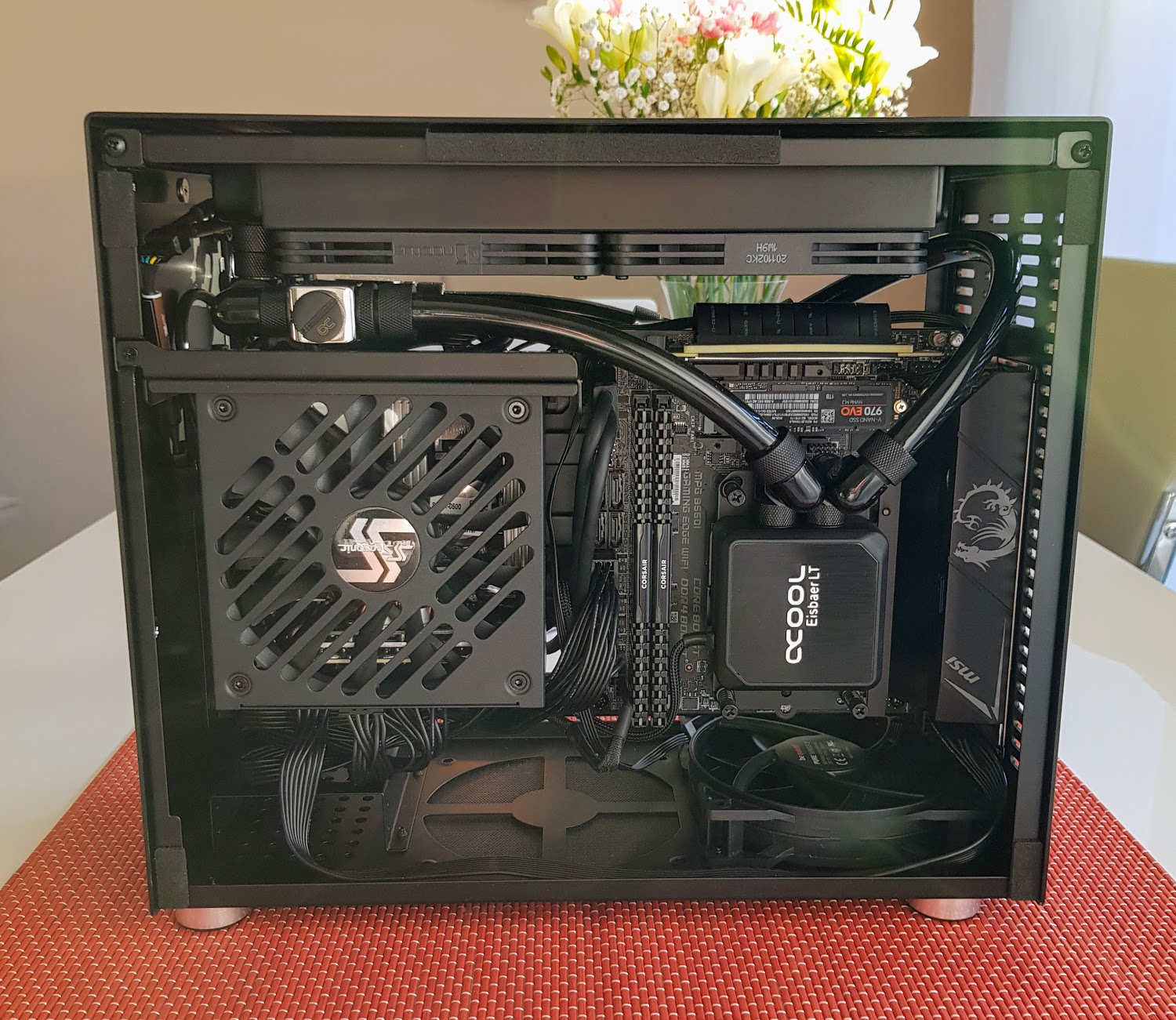

Hallo, habe letzte Woche bei Caseking einen Jonsbo V10 bestellt (Bestellnummer: 1973179) und am Wochenende fertig gebaut.

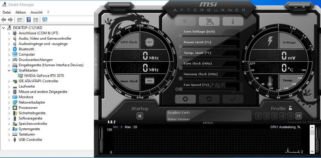

Hat alles lange gedauert und am Ende läuft alles aber die RTX 3070 wird nicht perfekt erkannt.
Ich habe viel ausprobiert und getestet aber ich glaube der Riser Kabel (3.0) wird nicht 100% funktionieren :(
Es handelt sich um eine:
MSI MPG B550I GAMING EDGE WIFI mit MSI RTX 3070 Ventus (Alphacool Eisblock) - alle beide mit 4.0
Noch zu Info: wenn die GraKa am Mainbord direkt steckt, dann läuft alles einwandfrei.
Vielleicht hat jemand eine Idee?

Habe es jetzt alleine gefunden :D
Beim meinem MSI B550 Mainboard auf BIOS klicken (F11) danach auf -> Settings -> Advanced -> PCI Subsystem Settings -> PCI-E1 Gen Switch -> vom "Auto" auf "Gen3" klicken
Alles danach speichern und neu starten
