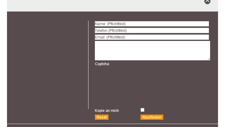

Das steht im Quelltext wenn die Seite geladen wird.
Und so siehts dann aus im Footer:
Ist das der Quelltext der im Browser geladenen Seite!?
Wenn ja, dann wird wohl das JavaScript nicht (richtig) geladen.
Guck dir im Browser Deiner Wahl in den Developer Tools die Timeline an bzw. die Ressourcen und schau ob und wann das recaptcha_ajax.js geladen wird.
Wenn es geladen wird, kann es noch sein, dass es mit anderen. js kollidiert.
Na dann ist ja jetzt alles Bestens :)
