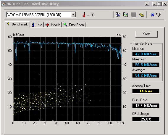

ist der Test von HDTune auch aussagekräftig? Anbei ein Screenshot.

Ausnahmsweise taugt HD Tune mal nicht.
HD Tune testet nur lesend wo es ohnehin keine Probleme durch ein falsches alignment gibt - über Sektorgrenzen hinaus zu lesen ist kein Problem, dann werden die übrigen 3,5kB Daten eben verworfen.
Beim Schreiben wird es aber interessant, da durch das Dateisystem immer 4kB große Blöcke auf die Platte geschrieben werden. Die WDs geben nach außen hin 512B-Sektoren an, intern arbeiten sie aber mit 4kB-Sektoren.
Wenn nun ein 4kB großer Datenblock vom Betriebssystem kommt denkt sich das nix dabei und brät den auf 8 logische Sektoren die die Platte wieder auf die physikalischen Sektoren abbildet.
Wenn der Partitionsbeginn ungünstig liegt verteilt sich der Block vom Dateisystem aber auf 2 physikalische Sektoren. Da es nun nicht möglich ist einen Sektor teilweise neu zu schreiben (da ja Daten erhalten werden müssen die zum vorherigen Cluster gehören) wird der Sektor erst eingelesen, dann wird der Inhalt modifiziert und zurückgeschrieben. Das kostet gewaltig viel Zeit sodass die Transferrate arg einbricht.
Bei korrektem alignment kann der 4kB große Sektor genau mit einem Datenblock überschrieben werden sodass die Transferraten astrein sind.
Daher der Rat einfach mal eine Datei auf die WD zu kopieren - das ist die einfachste Variante um zu testen, wie die Transferraten sind.
