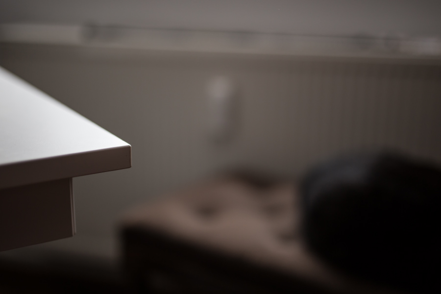

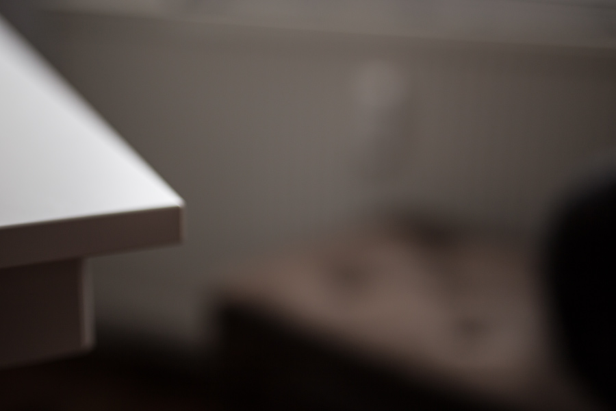

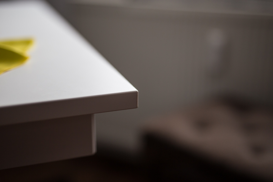

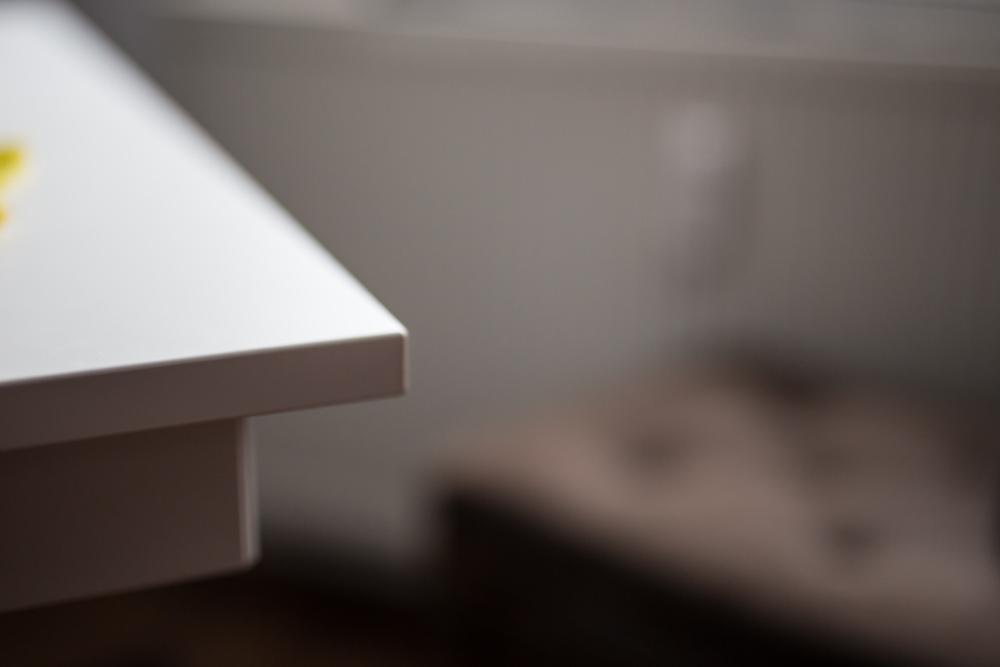

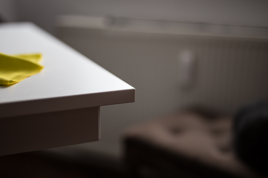

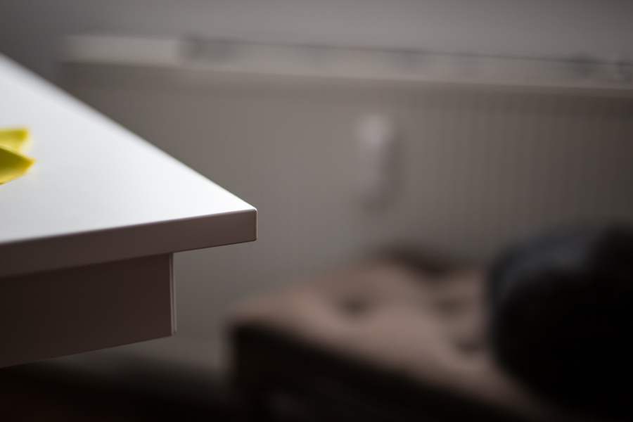

Denn nach dem Update durfte ich feststellen, dass mein Objektiv plötzlich überhaupt erst gescheit funktioniert. Eigentlich hatte ich gerade eine Vergleichsserie an Bildern geschossen, da mein Objektiv einen massiven Fehlfokus aufwies (Gebraucht-Kauf aus der Bucht). Ich wollte das Objektiv von Sigma justieren lassen, da die USB-Dock-Justierung oder die Kamera-interne Justierung mir nicht weiter half. Mein Problem war derart, dass der Fokus immer schlechter wurde, je weiter man sich vom Center-Fokuspunkt entfernte. Es war also kein gleichmäßiger Fehlfokus.
Dies hat sich nun erübrigt. Der Fokus sitzt jetzt nach dem Firmware-Update ständig und überall. Keine Justage mehr nötig. Weder per USB-Dock, noch Kamera-intern oder gar kostenpflichtig über Sigma.
Vielleicht hat ja jemand ein ähnliches Problemchen ... dem sei ein Test des Firmware-Updates empfohlen ;)
Vergleichsbilder
Die Bilder zeigen eine Tischkante (es wurde jeweils auf die Spitze per Autofokus fokussiert), bei Offenblende vom Stativ aus fotografiert. Das erste Bild verwendet den Center-Fokuspunkt der EOS 6D, das zweite den Fokuspunkt "Links-Mitte" und das dritte Bild schließlich den Fokuspunkt "Links-Außen". Wie man sieht, je weiter ich mich vom Centerpunkt entfernte um so schlimmer wurde der Autofokus. Nach dem Firmwareupdate aber alles in Ordnung.
Vorher, offensichtlich defekt:
Nachher, Problem solved:
