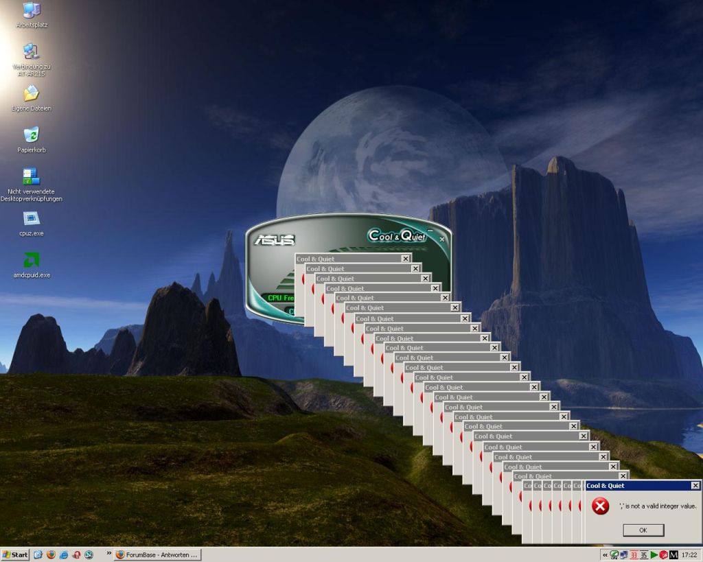

Hallo
habe Cool & Quiet installiert aber das Programm läuft nicht richtig ;( ..
kann mir einer helfen ??
Jap. Stelle in der "Systemsteuerung | Regions- und Sprachoptinen | Anpassen" das Dezimaltrennzeichen von "," (Komma) auf "." (Punkt).
danke, jetzt klappts es nur wenn der CPU auf 38'C ist stürzt er immer ab ;(
Der PC oder Das Programm?
Btw. in einigen Programmen kann es jetzt auf Grund des "." als Dezimaltrennzeichen zu Problemen kommen (z.B. Word weil Seitenrandabstand mit "." nicht akzeptiert wird).
