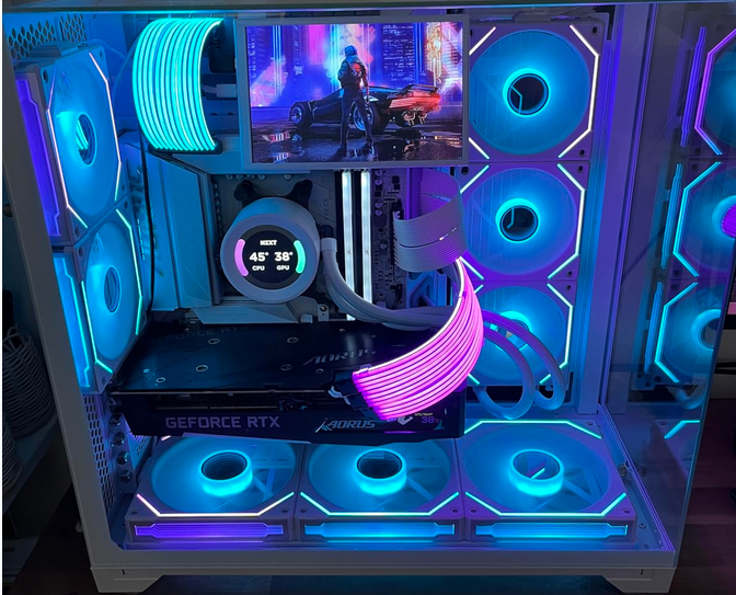

wir bauen für eine Freundin einen PC, dabei steht ein Display innerhalb des Gehäuses (LianLi O11 Vision) auf der Wunschliste.
Das Ganze soll dann ungefähr so aussehen:
Das Display wird über USB (Stromversorgung) und MiniHdmi angeschlossen. Nun stellt sich uns die Frage, wie man das am elegantesten löst. Der USB Anschluss sollte sich ja mit einem solchen Adapter intern anschließen lassen, oder?
Wie würdet ihr das hdmi Kabel verlegen? Gibt es da passende Slot-Bleche mit Öffnung o.ä.? Danke schonmal!

Schau das Foto eines Amazon-Kunden in deinem Startpost doch genau an: die Kabel gehen von links oben (Monitor) direkt nach hinten durch die extra für Kabel gedachten Durchführungen des Lian Li-Gehäuses ;-)

Danke für das Feedback. Die Verlegung der Kabel intern ist kein Thema, es ging mir explizit um das Verlegen aus dem Gehäuse, da das O11 Vision, so wie es aussieht, dafür keine dezidierten Öffnungen hat. Dann wird wohl eine Blende daran glauben müssen und ein abgewinkelter HDMI Adapter verwendet.
