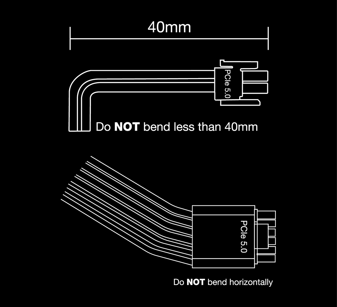

Netter Film. Auf lange Sicht wirst Du vermutlich nicht umhinkommen, den ganzen Build in ein breiteres Gehäuse einzubauen, einfach damit der Stromstecker der Grafikkarte ohne Knick bleiben kann. Sonst wirst Du diesen Stecker vermutlich noch des Öfteren wechseln müssen. Und das könnte ganz schön ins Geld gehen, zumal auch nicht sicher ist, ob die Grafikkarte diesen Quatsch lange mitmacht.
Also wenn Du dieses Verhalten reproduzieren kannst, liegt es wohl am Kabel, würde ich vorsichtig formulieren. Welche Lüfter laufen da denn eigentlich an? Und wie sehen die Systemtemperaturen aus, wenn die Lüfter wie von Geisterhand anlaufen? Was sagt denn die Ereignisanzeige dazu, wenn die Kiste abgeschmiert ist.
Auch ist unklar, welcher Charge dieser MSI 12VHPWR Stecker entstammt. Die allerersten Modelle waren wirklicher handwerklicher Müll und im Suff konstruierte Sollbruchstellen. Selbst die neueren Varianten von Nvidia und z.B. BeQuiet sind noch immer fragil und sehr empfindlich für Druck und Zug. Die Konstruktion erinnert mich immer an die Pommespanzer in Menschengestalt, die ihre Massen in ein XS Shirt quetschen.
Mach das Kabel mal lieber ab und besorg Dir ein neues. Auch eine gute Lösung sind die Adapter von Cable Mod. Hier noch was zum schmökern.
https://www.igorslab.de/adapter-des...hpwr-adapter-mit-eingebauter-sollbruchstelle/

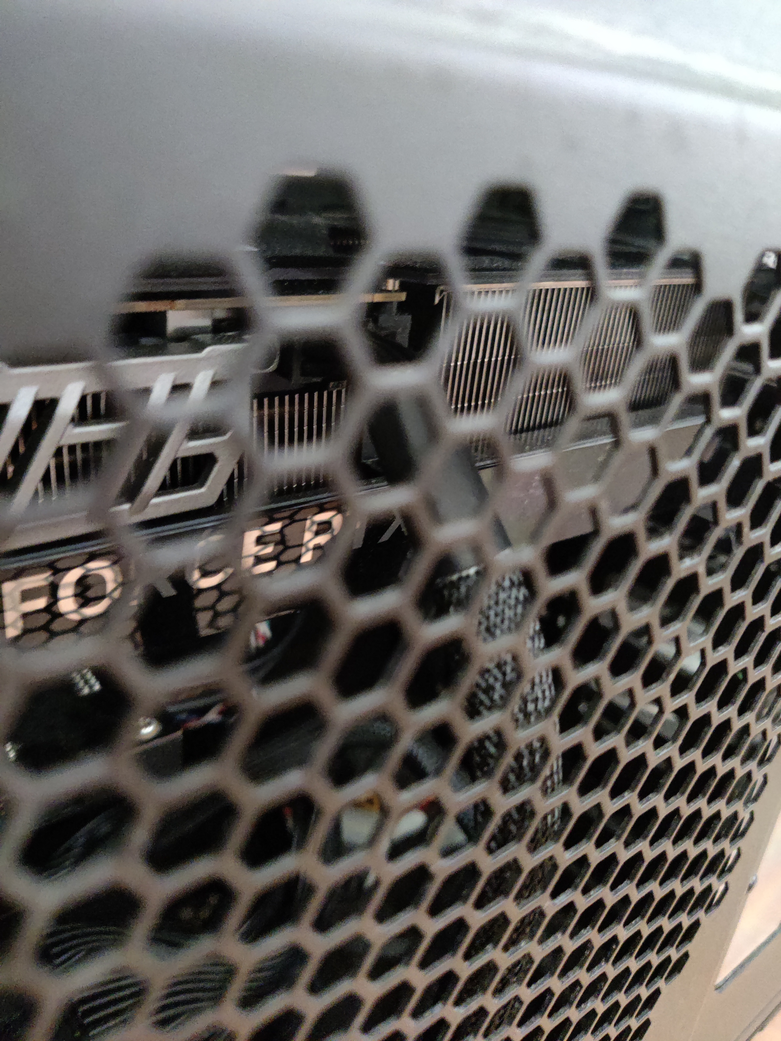

Die Schwerkraft wirkt natürlich auf das Kabel.:D Allerdings verursacht das eben vertikalen Zug bedingt durch die problematische horizontale Ausrichtung und mit der Zeit wirk die Schwerkraft eben auch auf den vorderen Teil der Kabel, also da, wo die Kabel angelötet sind. Und das ist exakt die Achillesverse dieses schrecklichen Steckers. Der Zug wirkt auf die miesen Lötstellen, die dann leicht kalt werden können. Aber das ist eine Ferndiagnose. Fakt ist, wenn durch mechanische Einwirkung (Dein Antippen) auf das VGA Kabel eine solche Wirkung auftritt, würde ich auch auf das Kabel als Fehlerquelle tippen. Besorg Dir ein neues Kabel und den CableMod Adapter.
Ich habe eine Grafikartenstütze genommen und gebe dem Kabel von unten so ein bisschen mehr Halt bzw. Stabilität und wirke so der elenden Schwerkraft entgegen.:D
Und wenn das neue Kabel da ist, mal das alte Ding aufschneiden. Einfach der Erkenntnis wegen.
Der Cable
SuperHeinz schrieb:
Das Kabel liegt doch eindeutig am Lochgitter an.
Es ist echt schwer das darzustellen, weil es sich um mm handelt, aber nein, es hängt frei. Hier mal versucht mit einem angelegten, nicht gedrückten (!) Kuli.
Ein etwaiger Knick oben kommt eben durch die Schwerkraft. Ich könnte bei einem neuen Kabel lediglich noch versuchen es ans Lochgitter höher zu binden, dass es nicht mehr durch die Schwerkraft nach unten gezogen werden kann und der Knick nicht mehr entstehen kann .
