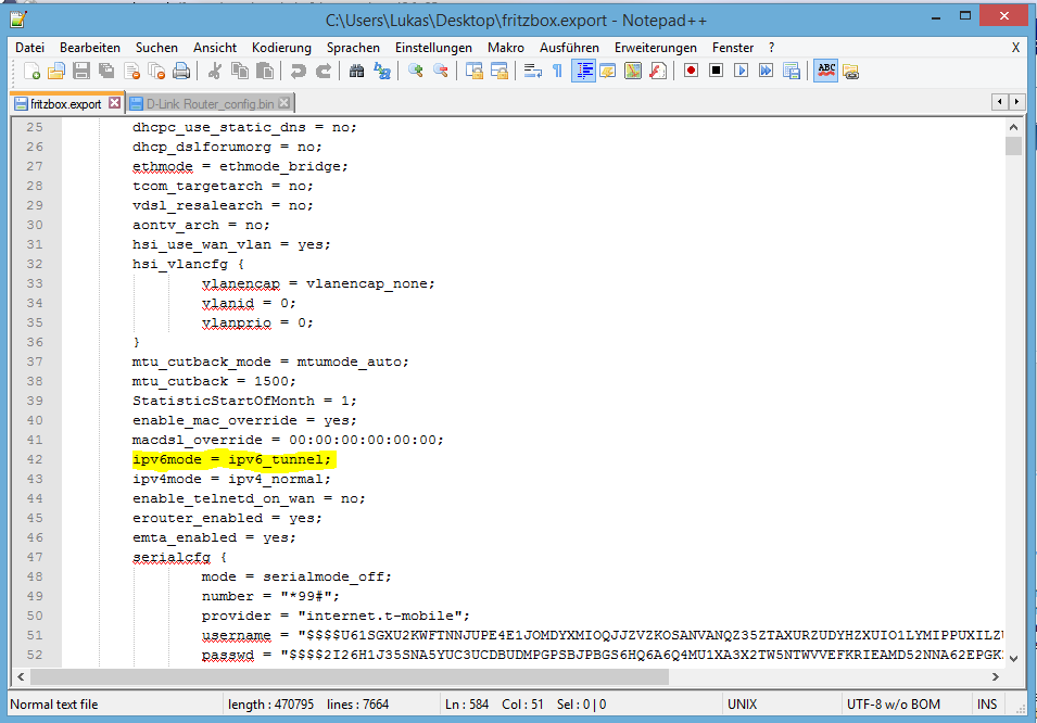

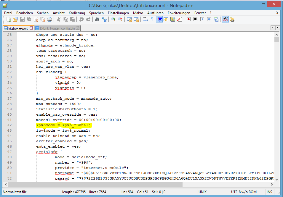

Auf die kopierte Datei nun einen Rechtsklick machen und auf "Edit with Notepad++" gehen und den Punkt "ipv6mode" suchen dieser sollte in Zeile 42 sein (kann sich ändern!), wenn nicht dann Strg + F drücken und "ipv6mode" eingeben.
Dahinter sollte nun " = ipv6_off;" stehen dies muss auf " = ipv6_tunnel;" geändert werden (ohne "").
Dies sieht dann so aus:

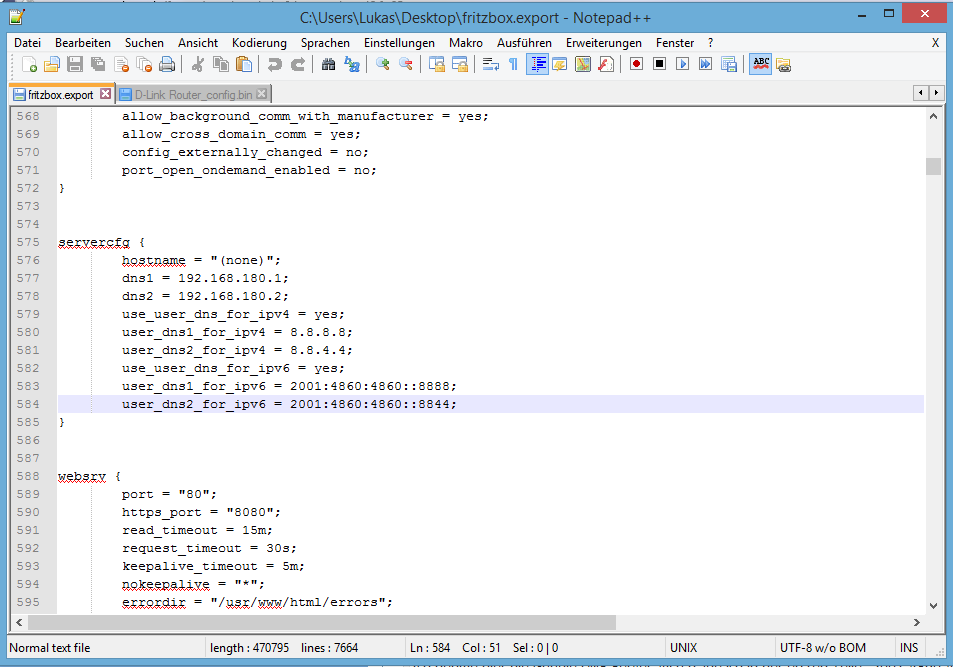

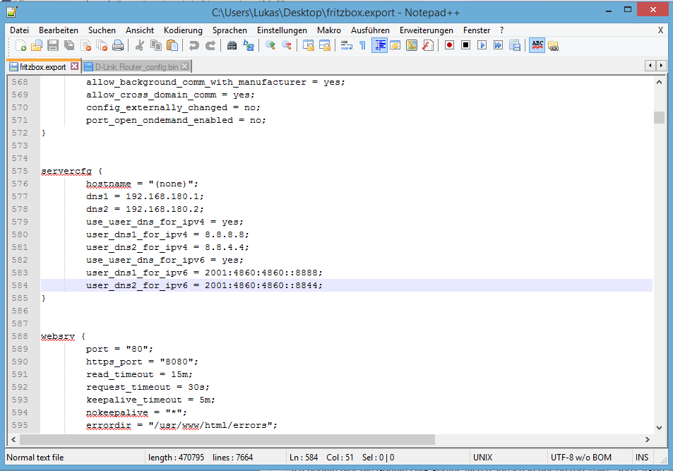

Jetzt erneut Strg + F drücken und nach "use_user_dns_for_ipv6" (ohne "") suchen. Dahinter sollte "no" stehen! Das muss auf "yes" geändert werden. In den nächsten 2 Zeilen müssen die "::" hinter den "=" durch die DNS Server ersetzt werden! Ich nehme hier die Google DNS Server. Also trage ich in der ersten Zeile "2001:4860:4860::8888" und in der zweiten Zeile "2001:4860:4860::8844" ein. Dies sieht dann so aus:

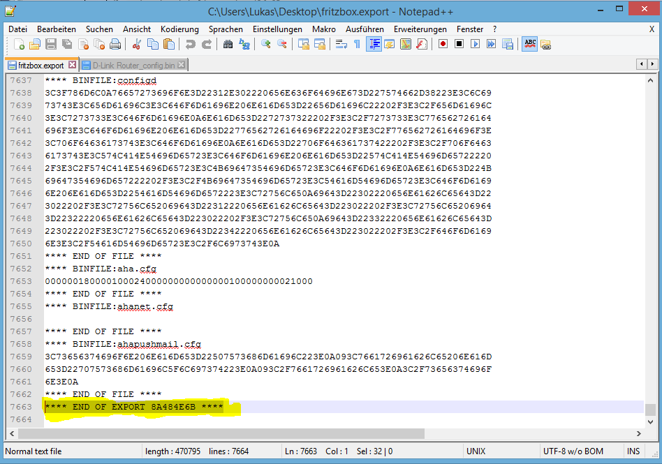

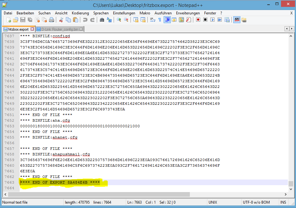

Das "xxxxxxxx" ist die Korrekte Prüfsumme. Diese muss nun in die fritzbox.export eingetragen werden. Dazu ganz runter scrollen und die Prüfsumme durch die alte hinter "**** END OF EXPORT " eintragen (Buchstaben groß machen!).
Sieht dann so aus:
Jetzt die wieder die Eingabeaufforderung öffnen und erneut den "perl" Befehl eingeben:
Code:
perl C:\Ordner\zu\exportsum.pl C:\Ordner\zu\fritzbox.export
Die Ausgabe sollte dann so aussehen:
Code:
CHECKSUM OK
