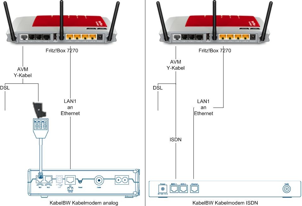

du musst das Fritzbox Kabel nehmen welches für Analog+X ist, dort steckst du NUR den "komischen" TAE stecker in das Kabelmodem und die Fritzbox Konfigurierst du als "Telefon Analog"
Für Internet verbindest du die Fritzbox mit LAN1 an den LAN Anschluss des Kabelmodems und konfigurierst "Internet über LAN1"
ich hab das früher bei KabelBW gemacht, sollte bei dir auch gehen :) hier is ein Bild, sollte bei KabelDeutschland ähnlich bis gleich sein
KabelBWKabelmodemAnFritzBox.jpg https://leinich.net/wp-content/uploads/2010/03/KabelBWKabelmodemAnFritzBox.jpg

Ah OK, ich habe ein solches Kabel noch hier, allerdings ohne den zweiten Anschluss, der ja sowieso unbenutzt bleibt.
Habe also die Kabel Deutschland Box mit der Fritzbox verbunden, auf die oben gezeigte Art und Weise (Bild)
Wenn ich jetzt die Rufnummer konfiguriere, zeigt mir die FritzBox aber noch kein Grünes Lämpchen vor der Nummer an.
Muss ich die Kabel Deutschland Box noch in den Bridge Modus bringen?
das ist das falsche kabel, das ist ein stinknormales dsl-kabel für den fall dass man die fritzi ohne splitter verwenden will, du brauchst auf jeden fall das y-kabel
OK, dann hol ich mir doch noch das Y Kabel, danke!
Nur nochmal zum Verständnis. Mit diesem Y Kabel läuft das ganze dann, aber ich kann von meinen 2 zugeteilten Rufnummern maximal nur eine auf diese Art und Weise nutzen.
Sollte ich also irgendwann mal eine Zweite Rufnummer nutzen wollen, brauche ich entweder doch die KD Fritzbox oder eben ich weiche auf VOIP (Sipgate ect.) aus?
genau, die Einschränkungen sind:
- nur eine Leitung an der FB benutzbar, egal wie viele gebucht
- nur eine Rufnummer an der FB benutzbar, egal wie viele gebucht
- Kabelsalat
eigentlich ist das Y-Kabel bei jeder Fritzbox dabei (eventuell wenn du ne 1&1 Box oder sowas hast nicht) und es ist wicklich NICHT das andere Kabel das noch dabei ist. Du kannst dir auch ein Kabel selber crimpen, siehe https://leinich.net/pages/164
(die zweite Nummer ist am zweiten Anschluss am Kabelmodem verfügbar, da kannst du zb ein zweites analoges Telefon anschließen, oder eine zweite Fritzbox ... oder auch gar nichts)
