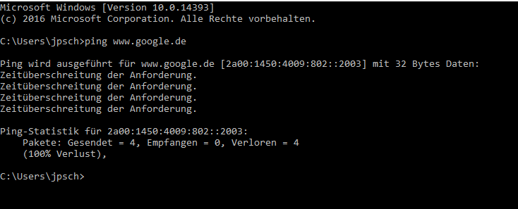

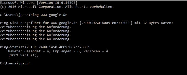

So sieht´s aus

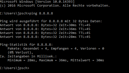

Interessant. 8.8.8.8 ist völlig in Ordnung bei der Geschwindigkeit, aber die DNS Auflösung funktioniert gar nicht. Und was er auflöst, ist eine IPv6 Adresse, und davon gibt's keine Antwort?!

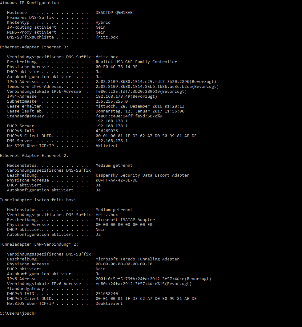

Im selben Fenster

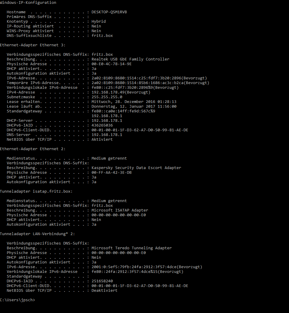

ipconfig- all
ergibt eine genaue Auflistung der Einstellungen.
Und vielleicht den Haken bei IPv6 beim Netzwerkadapter raus nehmen, zum Testen. Oder braucht Kabel Deutschland IPv6?
Also der ping zu 8.8.8.8 ist völlig normal, bei google.de löst er DNS bei dir zur ipv6 Adresse auf und erreicht die dann nicht.
Wiso funktioniert die DNS Auflösung nicht?
Er löst doch Google zur IPv6 auf. (Google ist da Vorreiter und hat bereits alle Dienste IPv6 fähig).
Nicht jeder Server antwortet auf ICMP Echo (Ping) Requests.

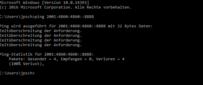

@TE: Ping mal den Google DNS Server per IPv6 an: 2001:4860:4860::8888
Der Antwortet in der Regel.

Keine antwort
Dann scheint etwas mit der IPv6 Konnektivität nicht zu stimmen.
Die Geräte versuchen, wenn verfügbar, Webseiten immer zuerst per IPv6 zu erreichen, wenn dann ein Timeout auftritt wird die Verbindung per IPv4 aufgebaut.
