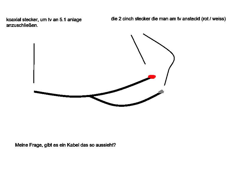

Ich habe vor, mein Z-5400 an meinen LCD anzuschließen, da ich hier ja keine Hilfe kriege wie ich es anschließen muss.
So, um den LCD mit der Anlage zu Verbinden, brauch ich ein Kabel was 2 Audio Cinch Stecker besitzt und einen Digital "Koaxial" (Anhang, ich habe etwas gezeichnet :) )

am bildschirm sind die normalen rot/weiss chinch ausgänge?
und an der anlage ein digitaler chinch eingang?
kann irgendwie nicht funktionieren da der eingang digital ist, aber die signale vom tv analog kommen
Das wird es wohl nicht sein, ist ja (wie du auch sagst), Klinke.
Ähm ich glaub nicht das es so einfach geht, bzw. es etwas bringt.
Hab ich das so richtig verstanden:
Du willst deinen TV an nen 5.1 Soundset anschließen, oder? Und das ganze soll über 2 Cinch Ausgänge gehen (einmal rot einmal weiß)?
Dann würde dir es gar nix bringen, da du nur Stereoton hast. Auch wenns an der anderen Seite nen Koaxialanschluss hätte.

wie x-up schon sagte, der digitale koax ausgang und die analogen stereo ausgänge sind zwar beides cinch, aber chinch bezeichnet nur eine steckerform und nichts weiter.
du musst dir vorstellen, dass ein digitales cinch kabel ( auch koax s/p-dif genannt) nur digitale signale weiterleitet (also 1 und 0) und ein analoges kabel eben analoge signale.
Du solltest ein LCD über ein stereo-cinch kabel mit deinem z-5400 verbinden.

Seh ich genauso. Die Chinch-Ausgänge deines Fernsehers werden analoge Ausgänge sein. (Bedienungsanleitung). Ein Adapterkabel gibbet für sowas nich. Das beste wird wohl sein sich ein vernünftigen Receiver zu hohlen.
