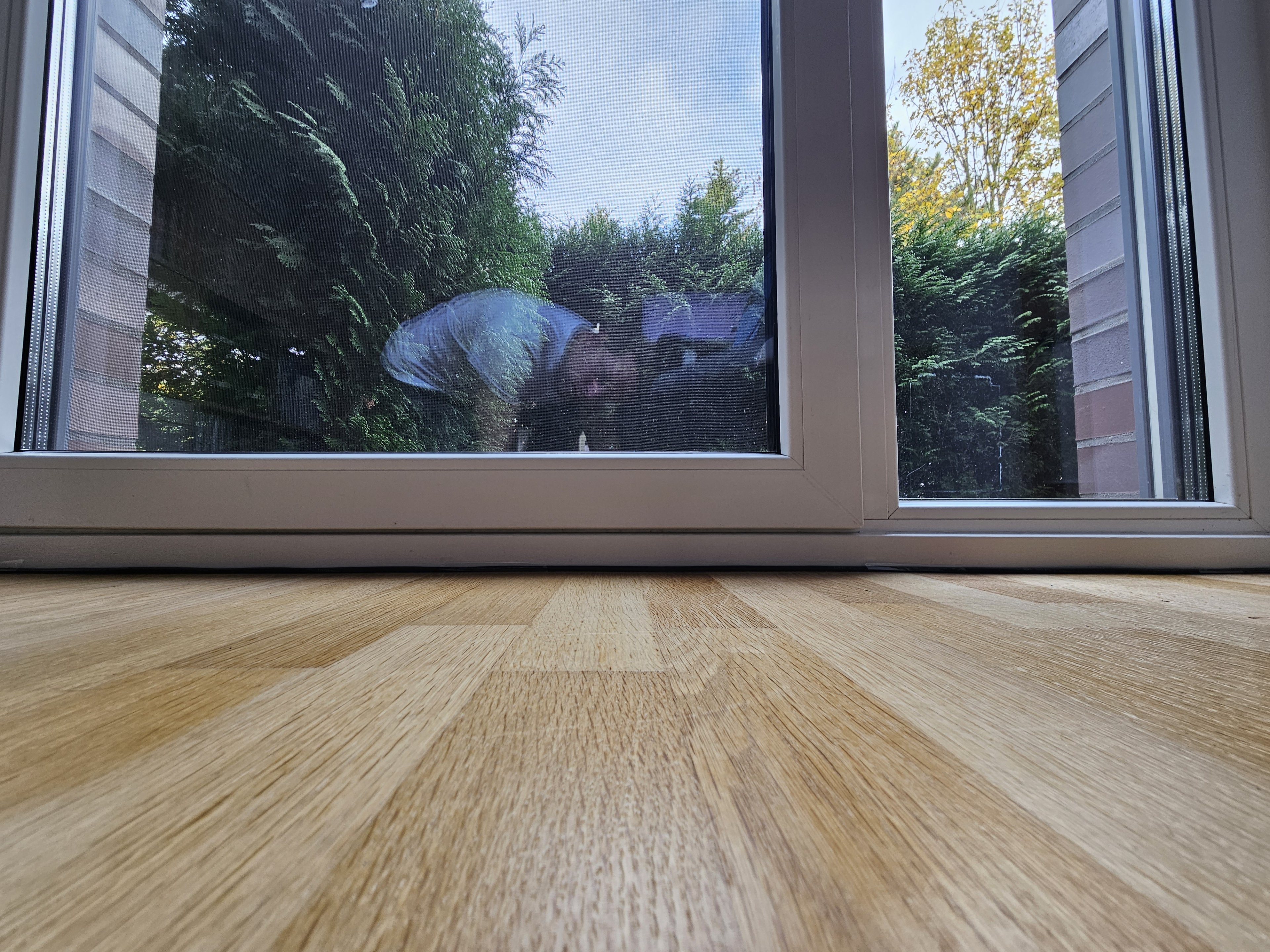

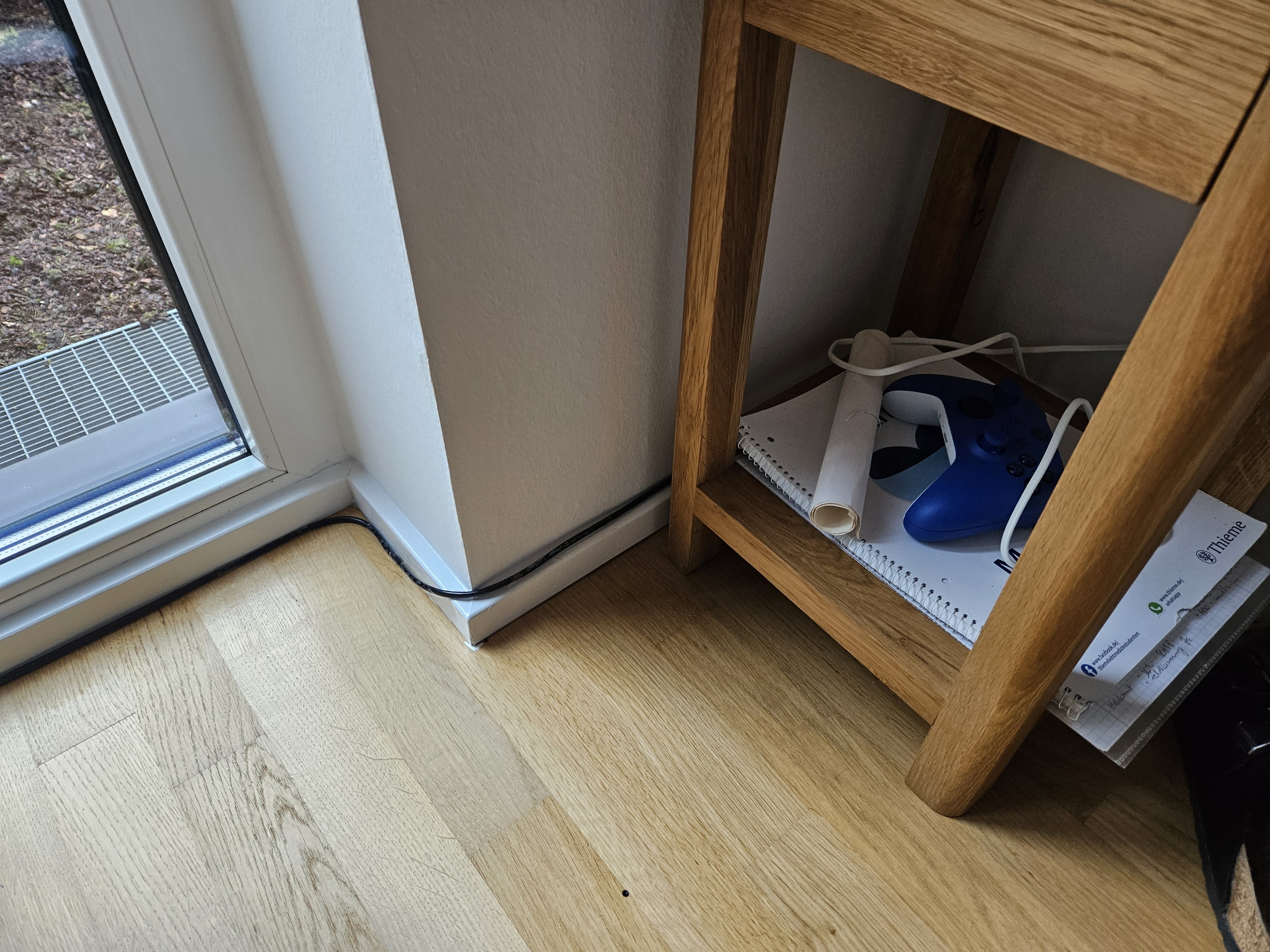

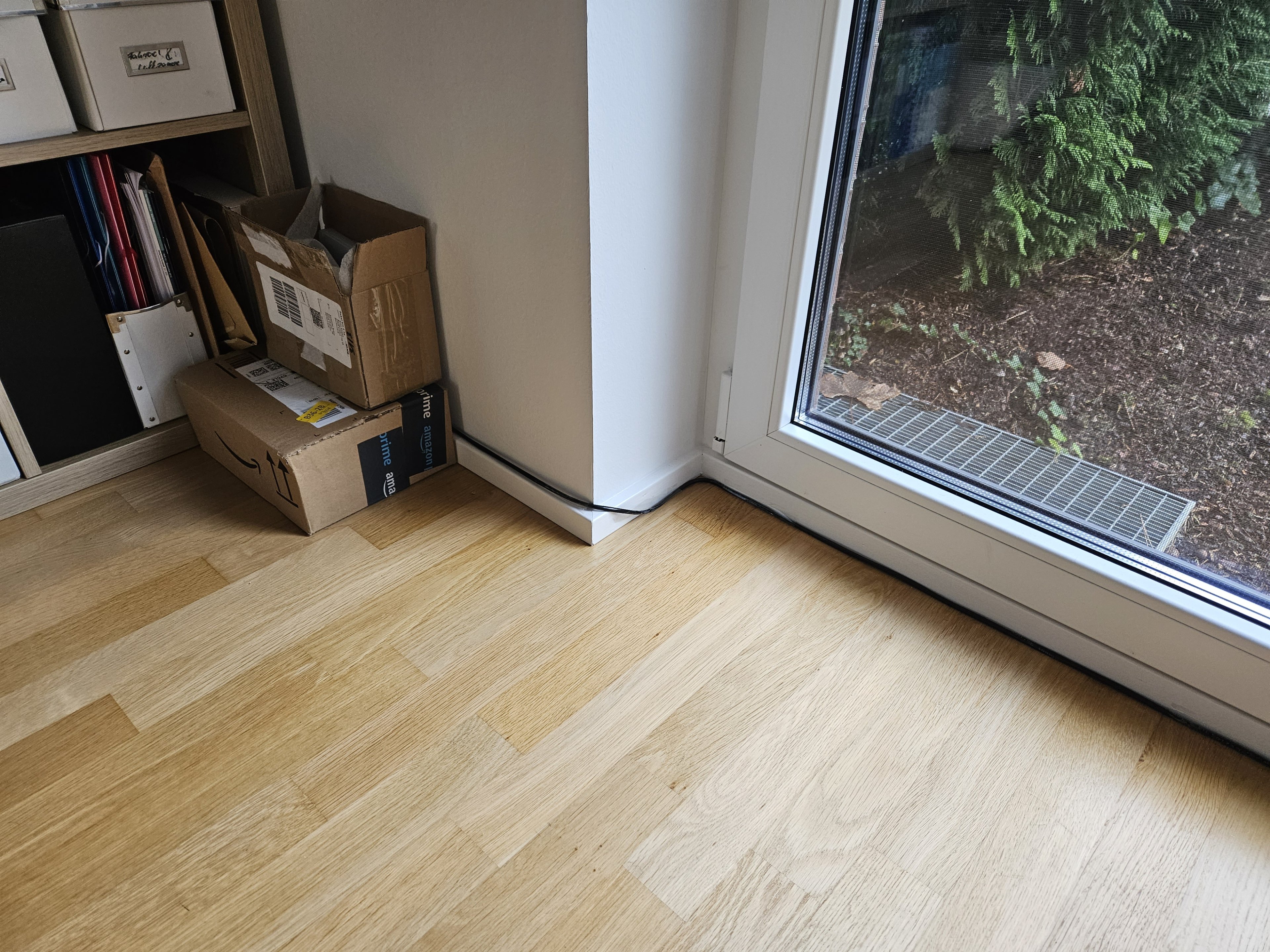

Der Weg geht über 7m, am Boden entlang einer Fenstertüre und und dann zum Rechner. Aktuell mit den Kabelrestbeständen: 5m Kabel (schwarz) und 3m Kabel per Kupplung (grau).
2 Dinge möchte ich verbessern:
  • Optisch gerne etwas hübscher
  • der Mittlere Teil könnte nicht von dauer sein, da hier der Saugroboter (Vorwerk Kobold) lang fährt
Mein Gedanke war evtl. folgendes Kabel zu verwenden, nur bei der Frage der Fixierung bin ich noch am Grübeln.
  • Evtl. direkt auf der Fußleiste mit einem entsprechenden Klebeband?
  • Oder wieder oben drauf, da müsste ich schauen ob ich im mittleren Teil weiterhin die Tür öffnen kann (mit dem Rundkabel geht es nicht)

Nen weißen Kabelkanal auf bzw direkt über die Fußleisten setzen.

Ich würde mir einen weiteren Kabelkanal holen der über die obere passt und gut ist. Fällt auch nicht so auf. Bezüglich dem Fenster, gibt auch relativ dünne Kabelkanäle. Dann nimmst du noch die Flachen Netzwerkkabel und gut.
genau, an der Wand die Kabelkanäle mit den flachen Kabeln, unters Fenster / Tür halt nur die flachen Kabel. Feddisch

Für drüber ist echt wenig Platz, das flache Kabel ohne Abdeckung könnte gerade noch gehen, aber wie kommt man dann um die Ecke?

Wenn du mit dem Kabelkanal nicht unter der Tür lang kommst, geh halt oben rum. Es gibt 1 x 1cm Kabelkanäle. Die fallen kaum auf und passen super auf die Sockelleiste. In den Ecken ordentlich auf Gehrung gesägt sieht es danach auch halbwegs gut aus.

Beim Abschnitt unter der Tür, kannst du das Kabel ja frei liegen lassen und mit doppelseitigem Klebeband fixieren.

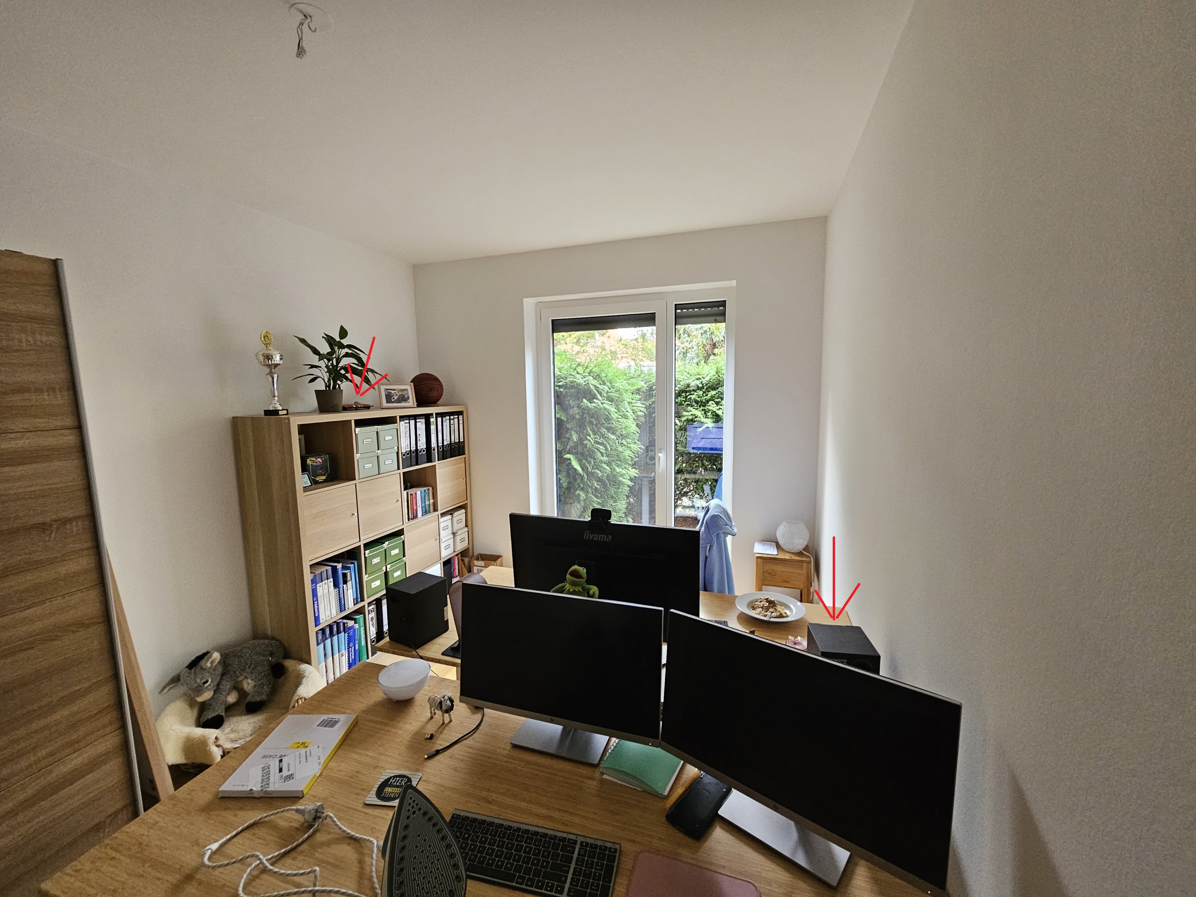

Auf dem Bild sieht man das Setup, oben auf dem Ikea Regal der Router, hier ist er relativ fix, sonst gibt es im Rest der Wohnung keinen guten WLAN Empfang (TV, Tablet, Smartphone) und unter dem Schreibtisch steht mein Tower.
