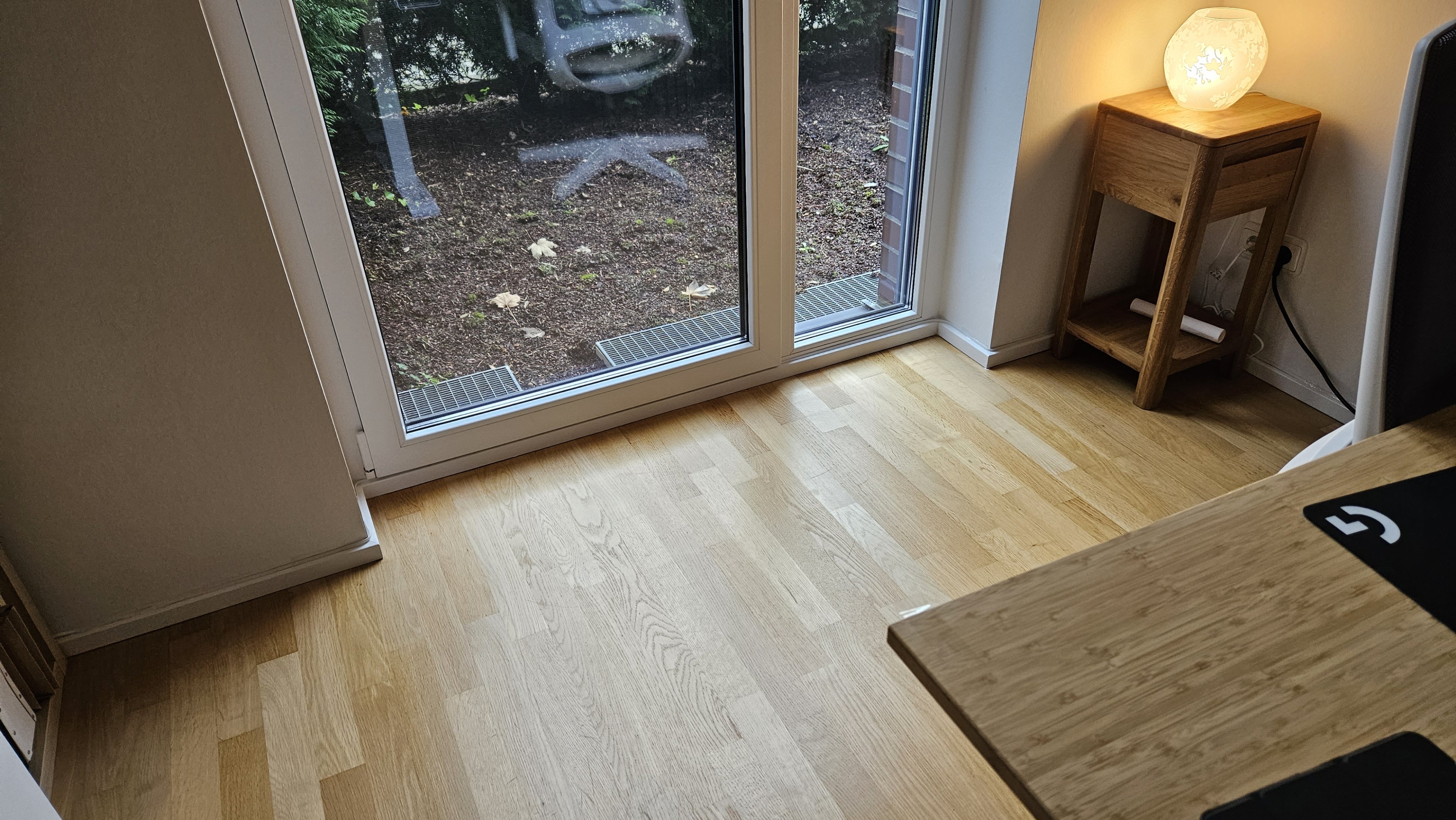

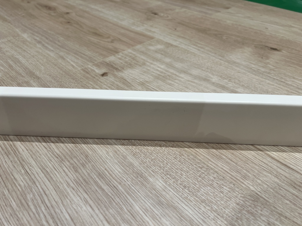

Ich würde wohl eher "hinten" lang gehen. Vom letzten Bild also rückseitig.
end0fseven
- Feb. 2017
- 1.987
Verstehe ich absolut das man diese Bodenleisten nicht weg nehmen will, da die scheinbar auch verklebt oder was auch immer sind.
Ich würde dann in diesem fall den längeren Weg wählen und um die Terrassentür rum verlegen mit weisen Kabelkanälen, dürfte dann kaum auffallen.
Bedenke einfach, der Kleber kann beim Ausszug ziemlich fest werden auf dem Rahmen.
Die Frage ist halt wie "schön" es sein muss. Das meiste scheint ja hinter Regalen und Wänden entlang zu laufen.
Man könnte auch einfach ein weißes Kabel kaufen und das mit Klebe- und/oder Nagel-Halterungen Sauber anbringen.

Keine Ahnung wie es bei dir im Leben läuft, aber meistens muss man Prioritäten setzen bzw. Kompromisse beim Umzug in eine neue Wohnung machen.
Vielleicht hatte man bei der Besichtigung nicht die komplette Verkabelung der Wohnung einsehen können, beim Einzug die ganze Bude voller Kisten weil sich in der Wohnfläche reduziert hat und sich viel mehr Gedanken machen muss was man alles noch irgendwie verkaufen oder verschenken kann.
Bis man realisiert hat, dass die Verkabelung eines einzelnen IT Gerätes in der Wohnung nicht so ist, wie es optimal wäre, vergeht Zeit in der man sich um wichtigere Dinge gekümmert hat (Zaun für die Hunde, Deckenlampen, überhaupt Platz zu haben)
Und dann stellt sich die Frage von Aufwand/Nutzen. Mit der aktuellen Situation bin ich bereits zufrieden, die Wohnung ist auf Kosten der Vormieter top gestrichen, ich hab null Böcke wieder Dreck zu produzieren indem ich die Fußleisten abreise und das wieder hübsche machen müsste, meine Freundin würde mir den Vogel zeigen.
Mein einziges Ziel war mit geringem Aufwand, diese 3 Meter etwas hübscher zu gestalten, vielen Dank an die Ideen dafür, es kamen jetzt schon ein paar gute Gedankenanstöße.

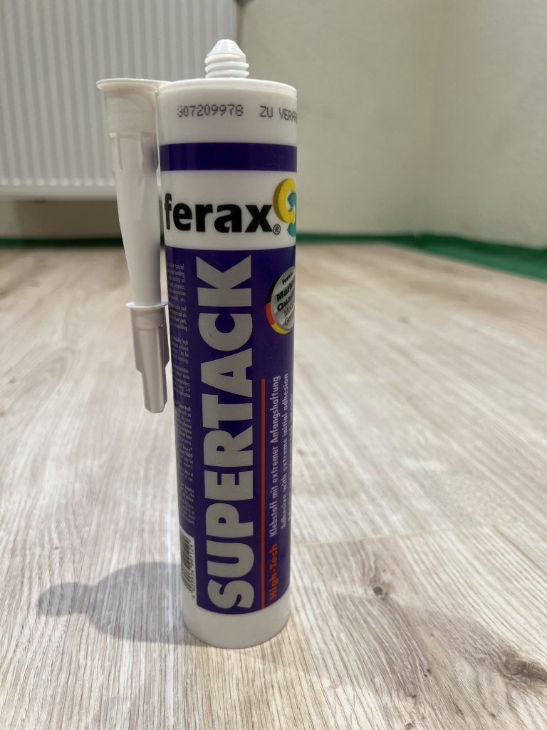

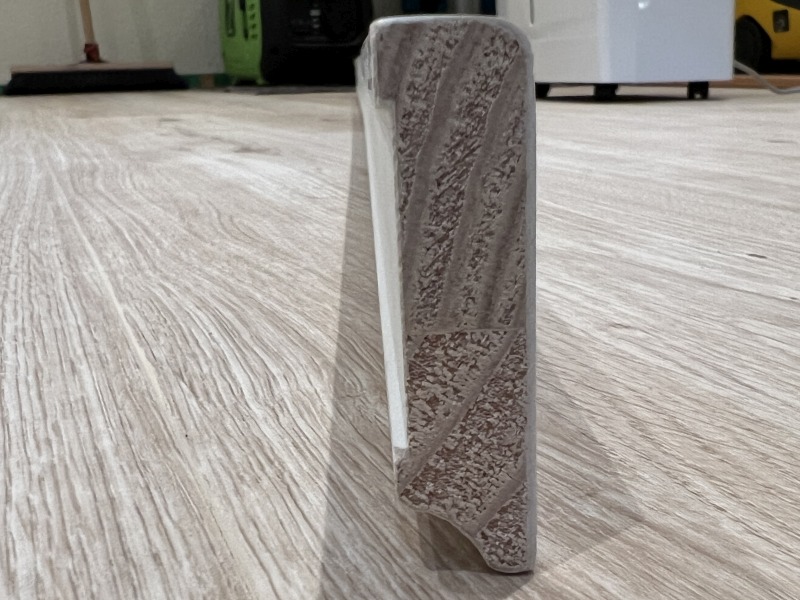

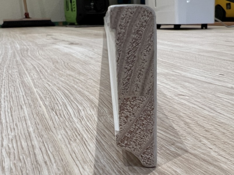

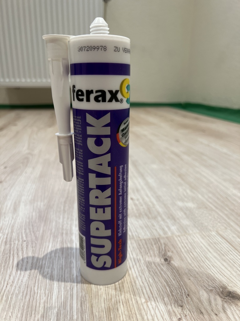

Bin derzeit einen Raum am renovieren und hab (zumindest optisch) die gleichen Sockelleisten gekauft. Die haben bereits eine Aussparung für Kabel.
Entfernen, wenn geklebt, geht einfach, indem du mit einem Cuttermesser hinter den Fußleisten lang fährst. Normalerweise sind die nur an einzelnen Punkten mit einem speziellen Kleber befestigt - kannst du kaufen und damit wieder befestigen.
Bei dir sieht es so aus, als wäre oben vermutlich noch mit Acryl oder Silikon ausgespritzt.
