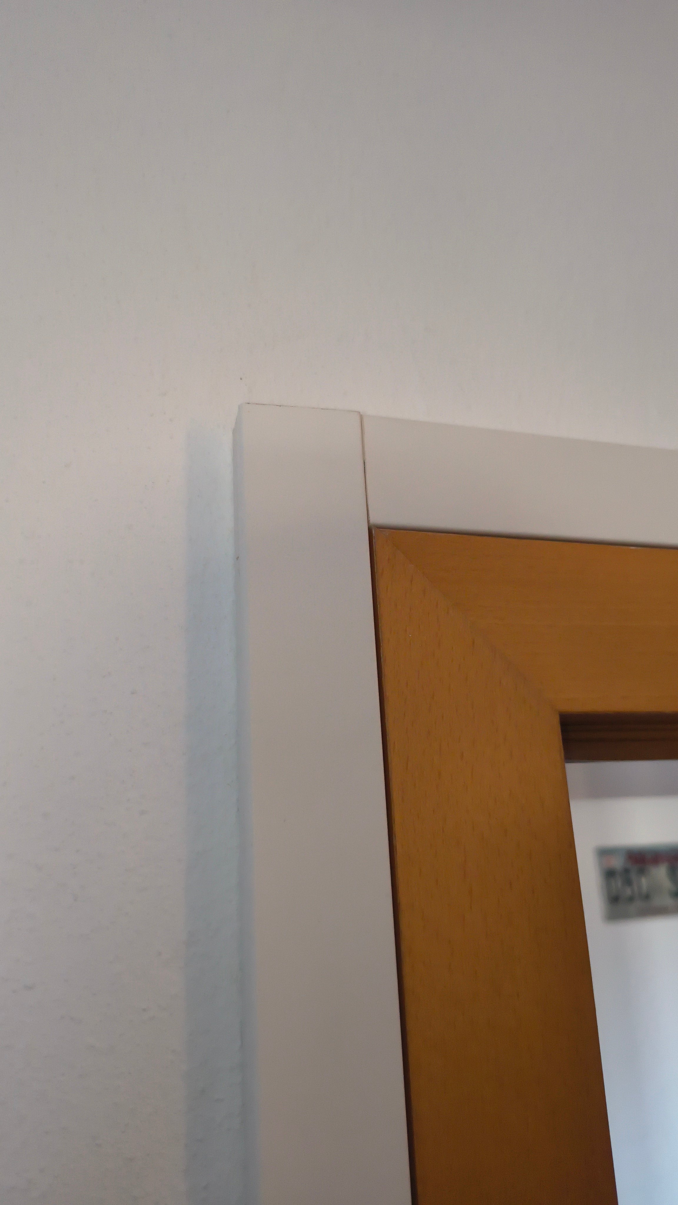

Kleinhuis (Niedax) Kabelkanäle sind ne Top Qualität. Die Ecken sind da eher abgerundet
Komplett eckige Kanäle gibts bei Hager. Sieht bei mir so aus.
Du kannst prinzipiell jeden kanal kleben, würde dir aber kurze Schrauben in Putz geschraubt empfehlen. (Je nach Putzdicke 4x16~) Die Schraubst du wieder raus und machst die paar Löcher einfach wieder zu. Geklebt musst du die Tapete darunter mit entfernen.
