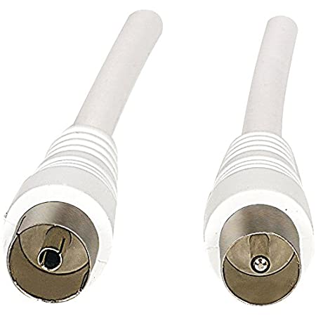

TheTrapper schrieb:
Doch, aber was genau hat das nun mit den Thema zu tun?
Ich wollte nur sichergehen, dass wir vom gleichen reden. Nicht, dass du solche Kabel meinst:
Zumindest hat mich das dein Kommentar zu "ordentliche Multimedia Dose" vermuten lassen.
Denn die Steckverbindung rastet richtig ein. Ich wüsste nicht in wie weit ein verschraubter F-Stecker merklich besser sein sollte.
