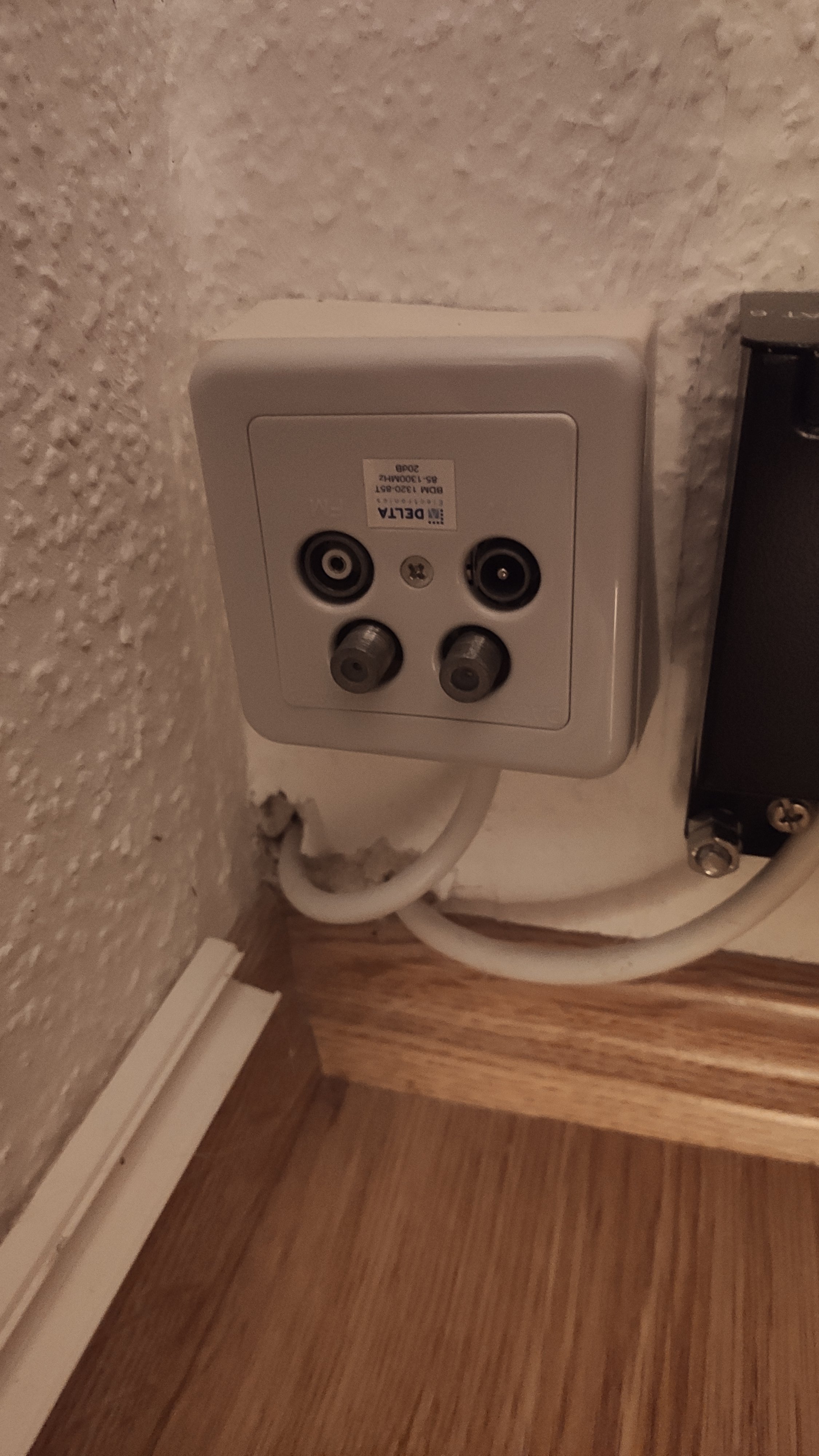

Koaxial Kabel
wenn du nach Koaxial kabel internet suchst kommt auf jeden fall das richtige. Max. Sollte glaube ich bei 100m liegen
Lee Monade
Banned
- Juni 2017
- 7.350
madmax2010 schrieb:Koaxial Kabel
Nein findet man nicht, das meiste was man im Internet findet zb Amazon ist Müll und verursacht Probleme.
Außerdem sollte das Kabel zwischen Dose und Modem nicht viel länger als 3m sein, 5m gehen noch wenn die Pegel gut sind aber länger sollte man vermeiden.

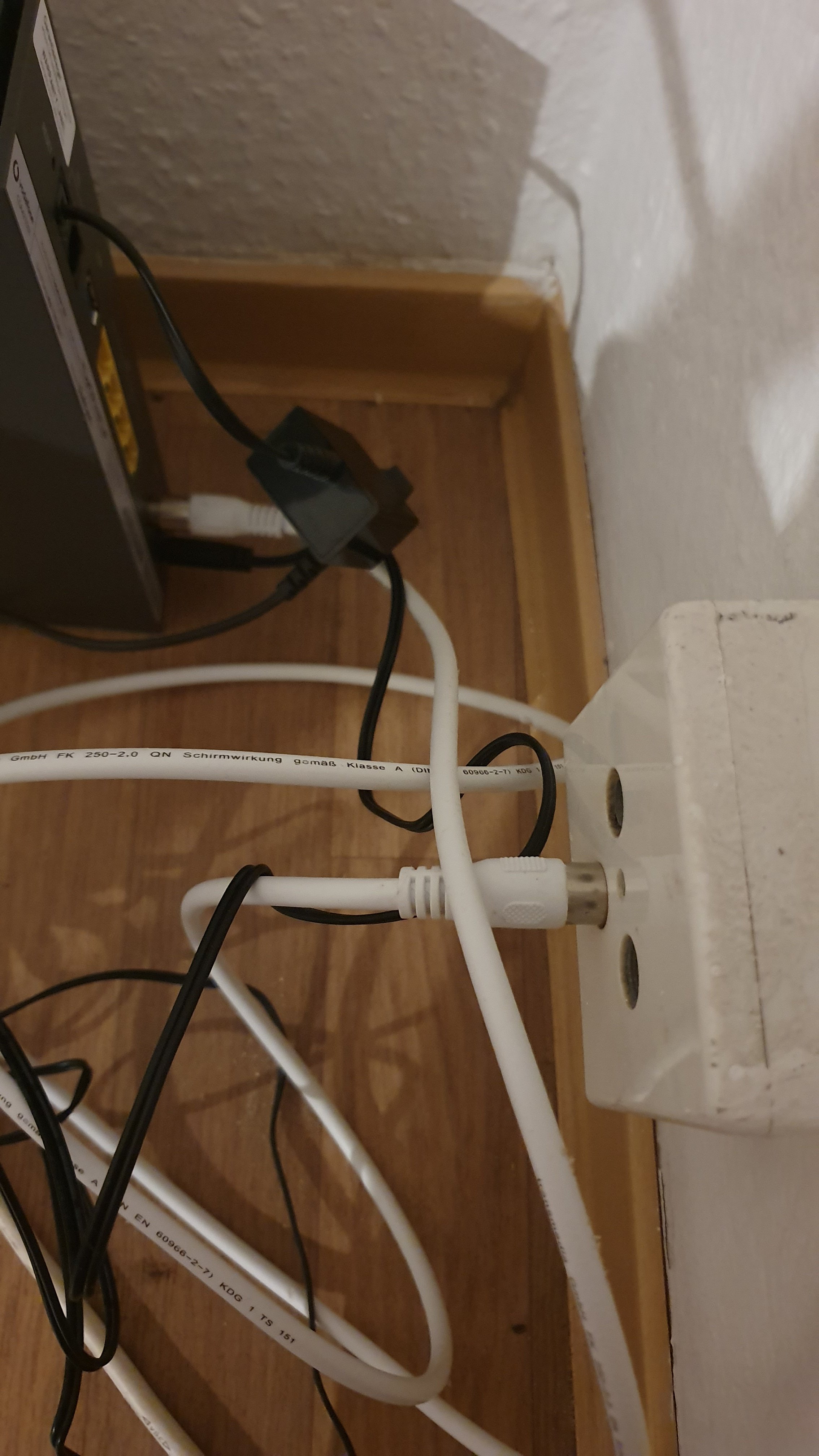

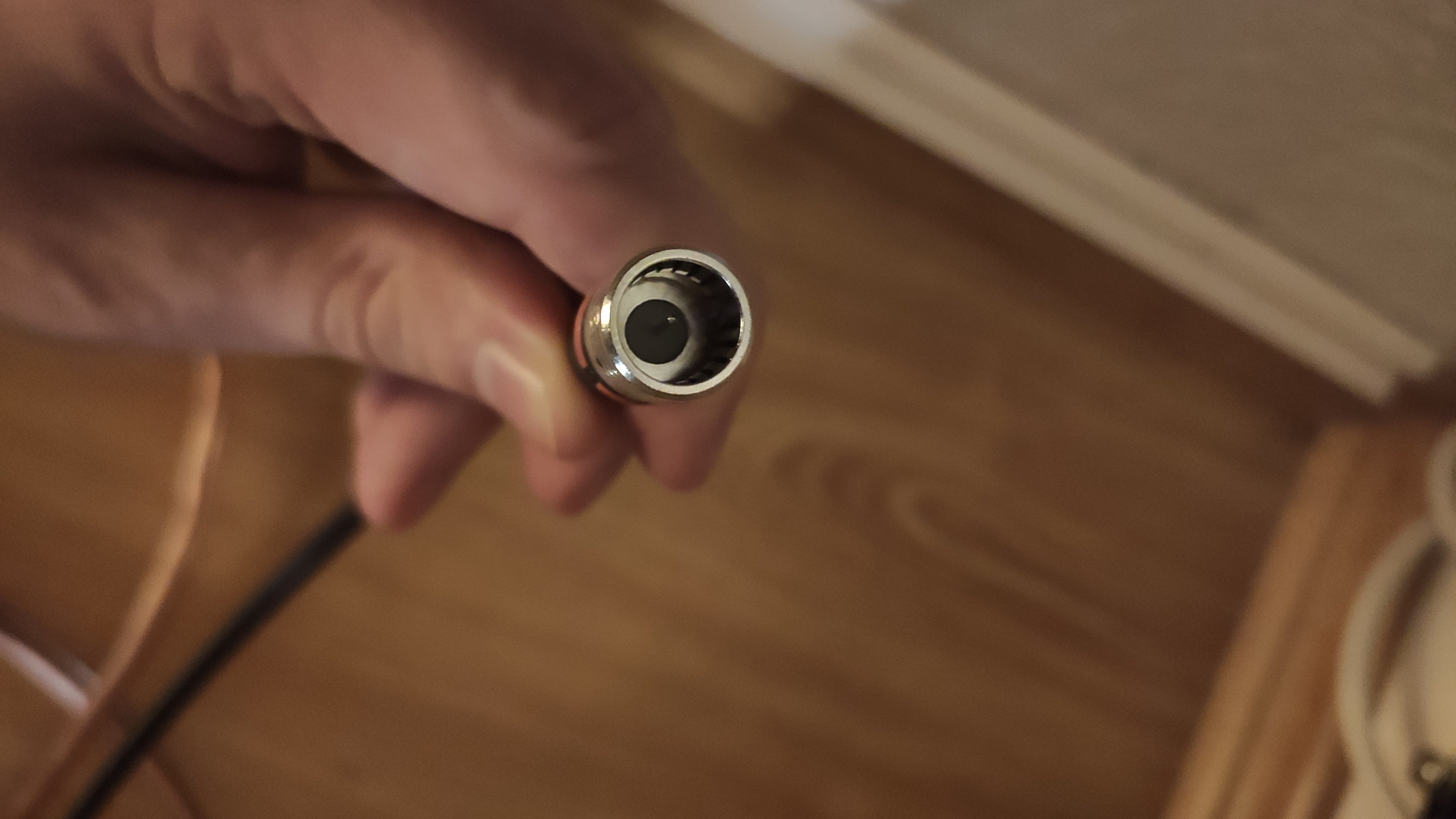

Aufsteckkabel sollte man so oder so vermeiden!fevdlp schrieb:Letztes zum aufstecken
Ist keine richtige Dose verbaut dann lass dir von Vodafone die Dose tauschen.

fevdlp schrieb:Na toll. Was ist der Nachteil vom Aufsteck-kabel?
Da diese anfällig für Fehler sind.
Welches Modem nutzt du? Und welche Dose ist verbaut?

Ja die Provider legen die gerne bei, weil es für den Kunden einfach ist und man sich die Kosten spart eine ordentliche Multimedia Dose zu setzten.Nilson schrieb:Die Aufsteckt sind aber üblich. Zumindest sind sie bei der Fritzbox 6591 oder der Unitymedia ConnectBox dabei (gewesen).
Die Teile können auch funktionieren, sind aber eben auch anfällig für Wackelkontakte und fremd Signale.
