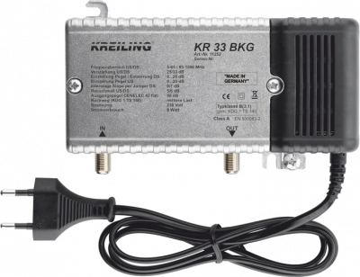

Da ist tatsächlich auch ein Verstärker. Sowas hier: (Beispielbild)
Von da aus geht das Kabel vom rechten Anschluss direkt in die Wand.
