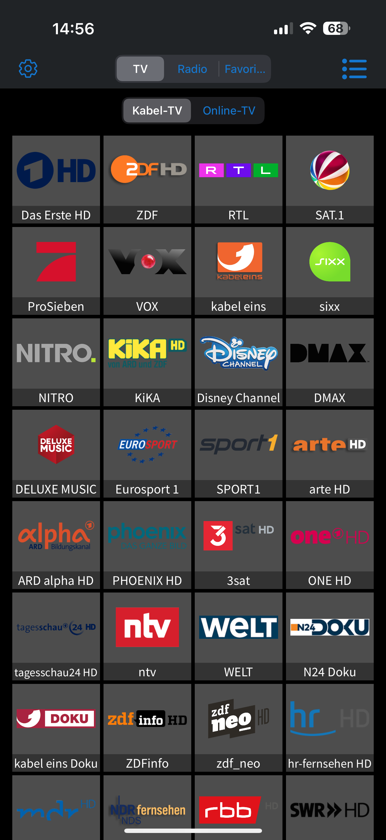

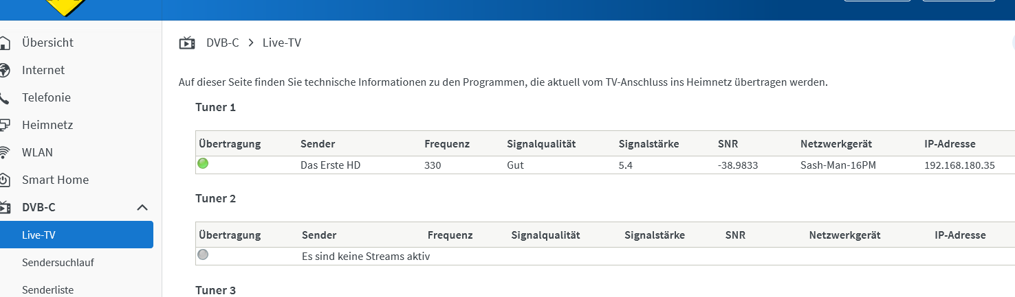

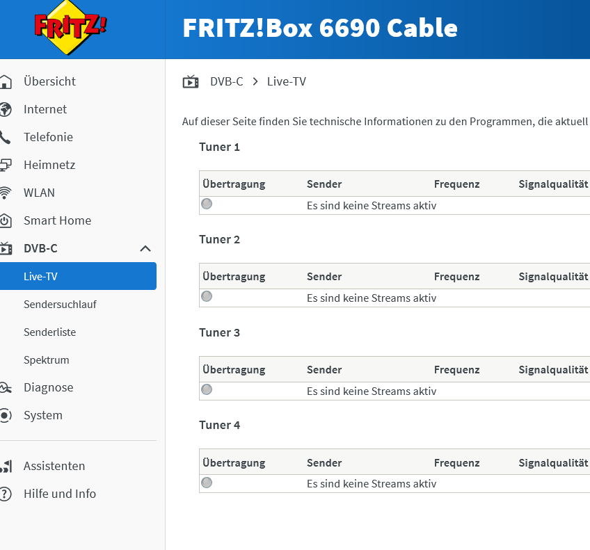

Hast du eine Fritz!Box als Kabelrouter? Die ist als IPTV-Server in der Lage, die TV-Kanäle über das Netzwerk (LAN, WLAN) zu verteilen.

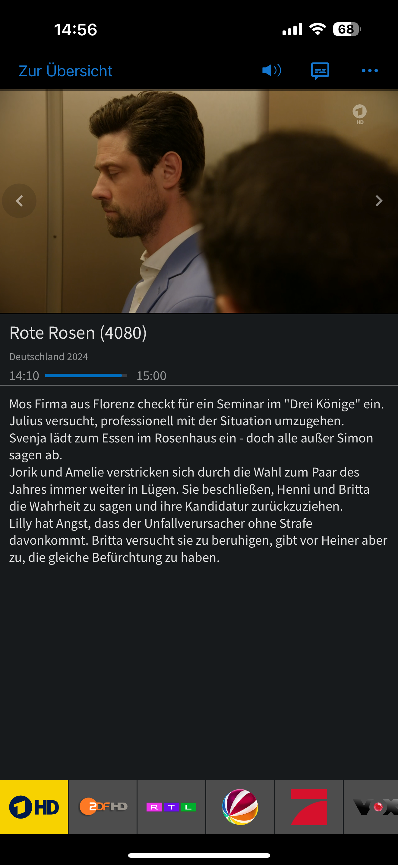

Mit bestimmten Apps kannst du dann diese Streams ansehen. AVM hat zum Beispiel eine eigene, nennt sich FritzTV App.
So sieht das dann zum Beispiel auf dem iPhone aus. Die Ausgabe funktioniert natürlich auch im Querformat.

Im Bild siehst du die frei empfangbaren Sender, da die FritzTv App nur diese anzeigt.
Es können auch die verschlüsselten Sender übertragen werden, diese müssen dann entsprechend entschlüsselt werden zum Schauen.

... und dann auf jedem PC, Handy oder Tablet alle unverschlüsselten Sender ansehen. Es können gleichzeitig 4 unterschiedliche Sender angesehen werden.
