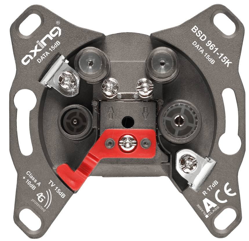

Ich habe im Wohnzimmer und Esszimmer 2 Dosen von Unitymedia (BW) eingebaut bekommen. Siehe Bild
Soweit so gut, es geht auch alles.

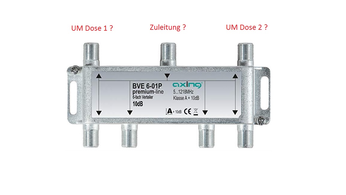

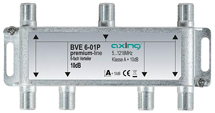

Dort habe ich für TV Empfang einen 6-Fach Verteiler eingebaut als Sternpunkt. (siehe Bild)
Jetzt habe ich im Wohnzimmer TV Empfang aber sonst geht es in keinem anderen Zimmer.

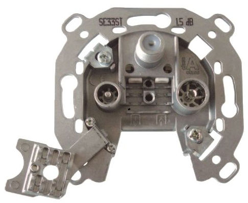

Jetzt mein Problem. Die Original Dosen vom Hausbauer sind wie ich das verstehe nur für Sat-Empfang geeignet.
Diese sind in den Kinderzimmern und Büro usw. verbaut.
Herstellerseite der Dosen
Wenn ich da meinen Receiver DVB-C einstecke kommt nicht mal eine Ameisenkollonie im TV.
Ich werde neue Dosen brauchen, das habe ich mir inzwischen zusammen gereimt.
Kann mir da jemand sagen welche es sein sollten?

Wo ist die MMD vom WoZi angeschlossen? An dem 6x Verteiler aufm Dachboden?
Wird der 6x VT überhaupt mit DVB-C gespeist? Pegel in Range? Keine Sperrfilter auf den Abgängen? Dosen richtig angeschlossen? TV Out an DVB-C Reciver anschliesen nicht den Sat Ausgang bei Satdosen.

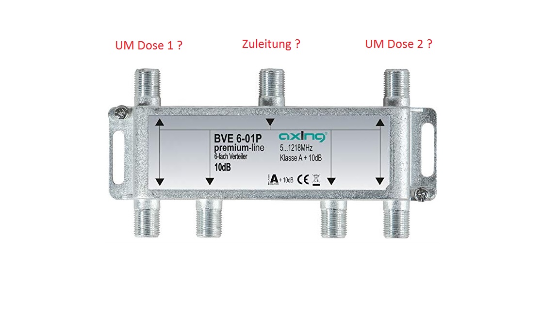

Du musst schon genau wissen wo was beginnt und endet.
Woher bekommen denn die 2 UM Dosen ihr Kabel?
Wo ist da die Zuleitung?
Wird hier von einer auf die andere Dose durchgeschliffen?
Oder gehen beide separat auf den Dachboden und dort liegt die Zuleitung?
Nein, wenn es die abgebildete Dose ist dann splittet die die Kabel/SAT Frequenzbereiche.

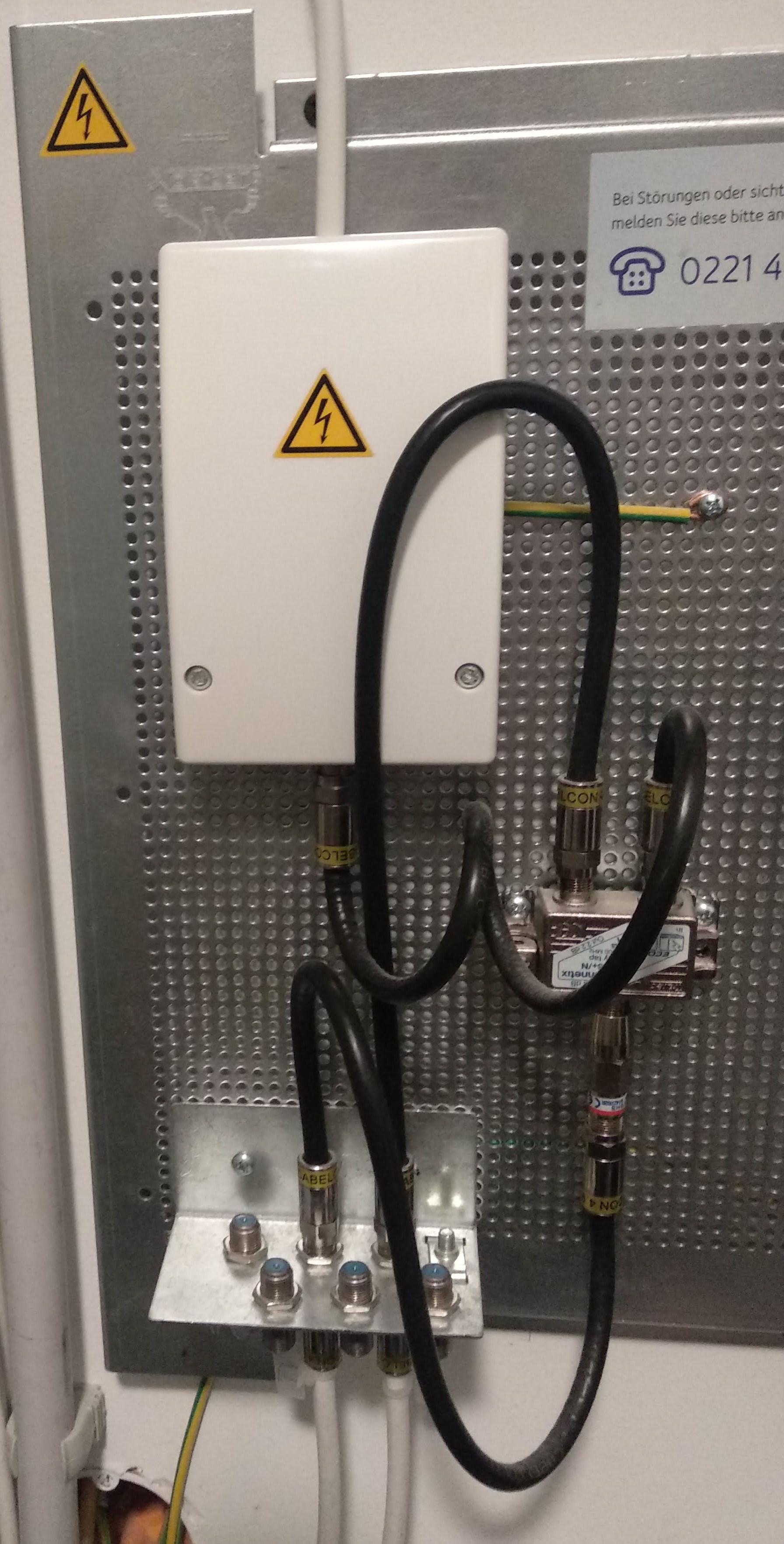

Die MMD vom Wohnzimmer ist seperat angeschlossen und geht weiter in Technikraum und dort auf das Lochblech von Unitymedia. aber damit habe ich keine Probleme. Internet geht alles.
Mein TV Empfang (Sternförmig) geht auch kommt aber über den Verteiler nur im Wohnzimmer an.

Zuleitung ist richtig angeschlossen (Mitte oben)
an den anderen Anschlüssen sind die Kinderzimmer usw. angeschlossen. Jedes Zimmer hat eine eigene Leitung.

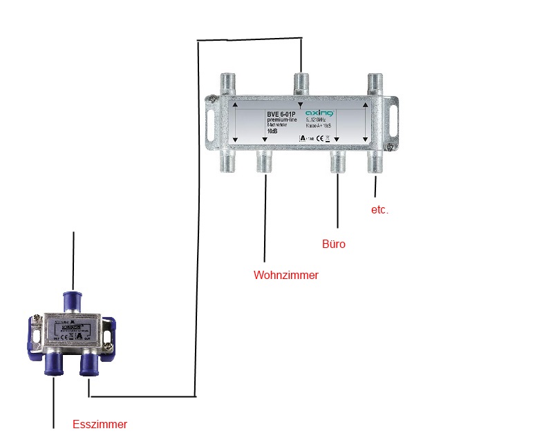

Und wo kommt das Kabel der Dose im Esszimmer her?
Durchgeschliffen von der WZ-Dose?
Und was für "alle" Kabel gehen dann noch auf den Dachboden?
Kannst das eventuell bildlich mal alles darstellen?

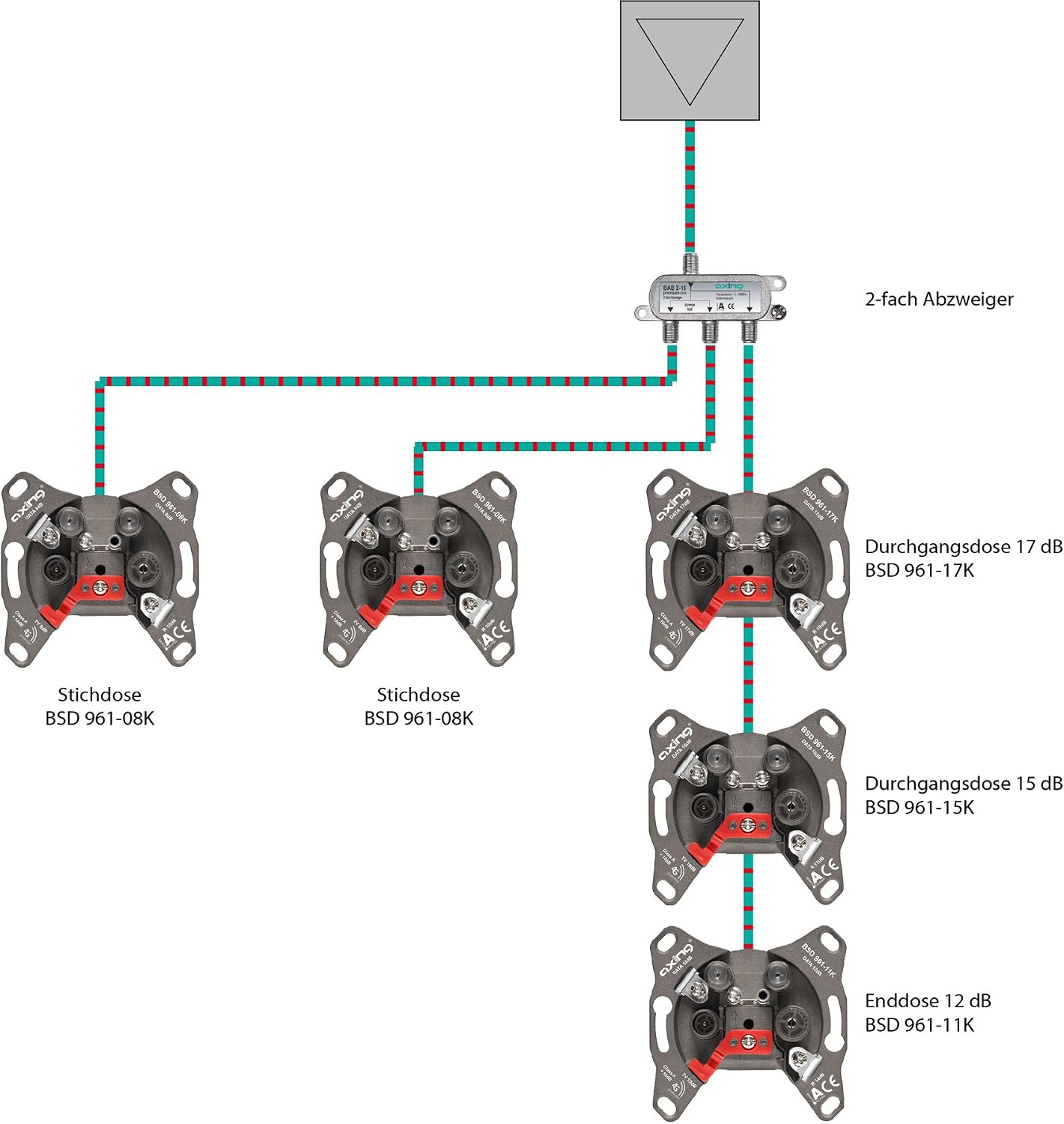

Wilhelm14 schrieb:
Je nach Lage muss es eine Durchgangs- oder Stichdose (Ende) sein. Und je nach "Entfernung" müssen die dB passen. Es darf weder zu viel, noch zu wenig Signal ankommen. Das muss alles abgeglichen werden. Siehe Bild: https://images-na.ssl-images-amazon.com/images/I/71yi8W8n9OL._AC_SL1500_.jpg
Gefunden auf: https://www.amazon.de/dp/B06VW68CQ3/
Vermutlich haben die Unitymedia-Leute nur die beiden Dosen abgeglichen/eingepegelt.
Alles Stern verdrahtet.
Demnach brauche ich immer Stichdosen. Kabellänge wird zwischen 15m und 20m sein.

oben kommts rein, unten gehen die zwei Leitungen auf dem Dachboden.
Das eine für Internet Telefon ist oben direkt mit dem Kabel ins Esszimmer verbunden. Dort ist nur die Connect Box angeschlosssen.
Das 2. Kabel geht auf den 6fach Verteiler auf dem Dachboden und von aus in alle Zimmer auch ins Wohnzimmer wo ich auch Empfang habe. Also Kabeltechnisch sollte alles OK sein.

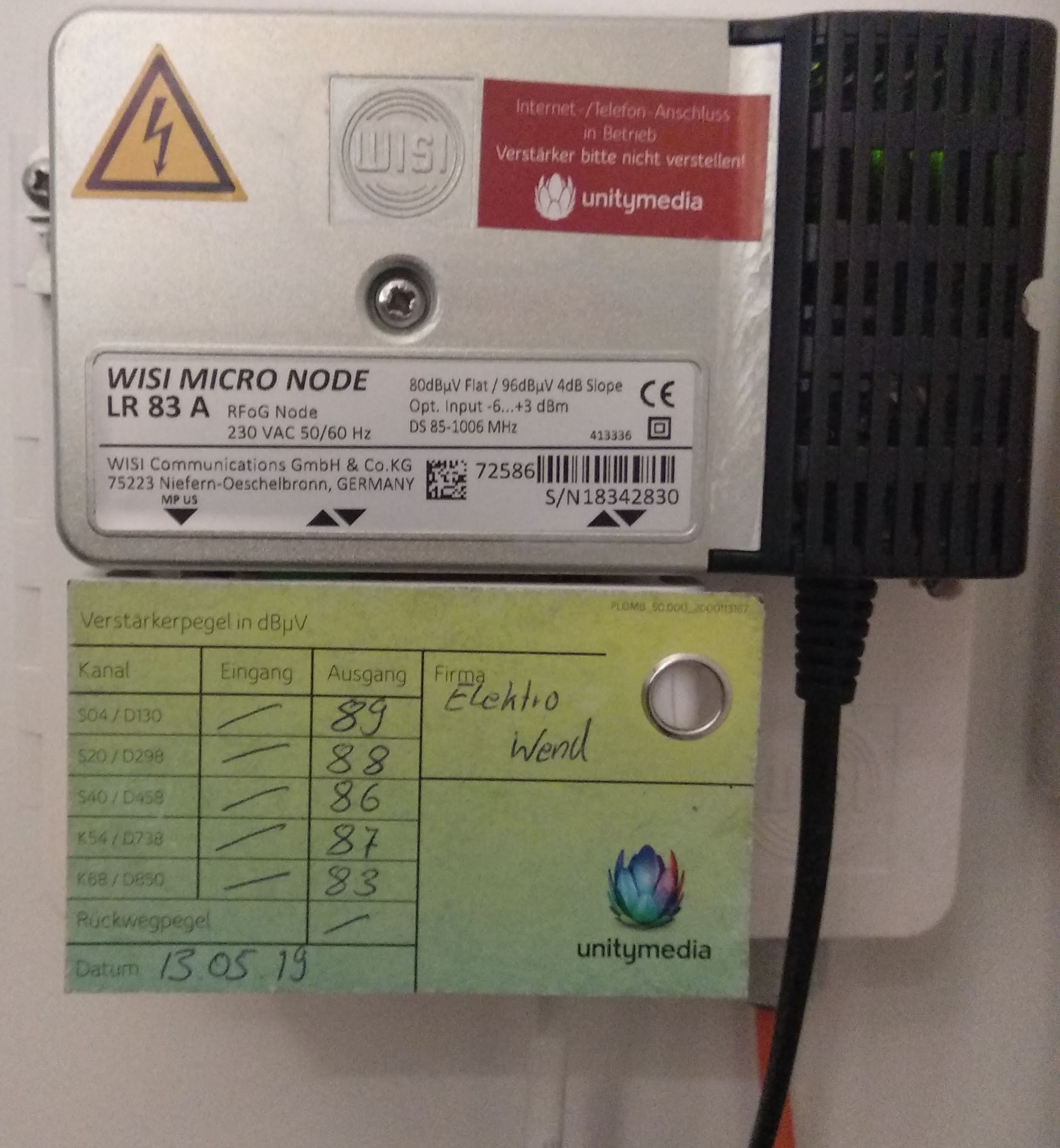

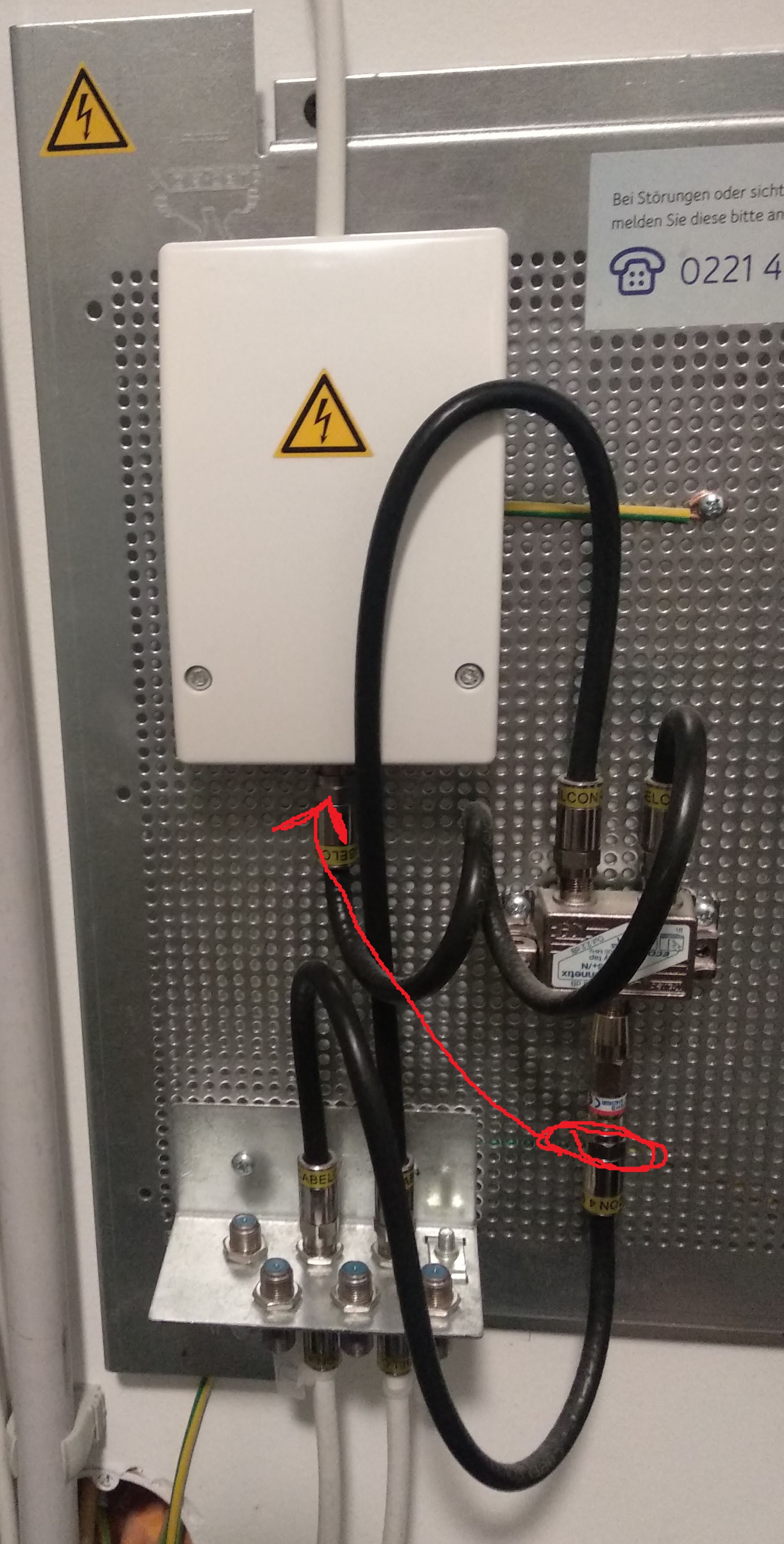

Mach ma Foto von dem Tap auf dem BVT. Und Foto von deinen SAT Dosen ohne Blende, sowie der MMD wo die Connect Box dranhängt. Evtl iss Pegel zu niedrig an deinen andern Dosen.
Auch nen Foto von dem Pegelanhänger bitte.
Achja, wo sitzt eigentlich der Verstärker?
Am einfachsten wäre ne Messung an den Satdosen was da genau ankommt, als erstes.
Durch die Tap/VT Geschichte fehlen dir in den andern Zimmern schonmal ca 20dB oder mehr, und das kann dann nicht gehn.

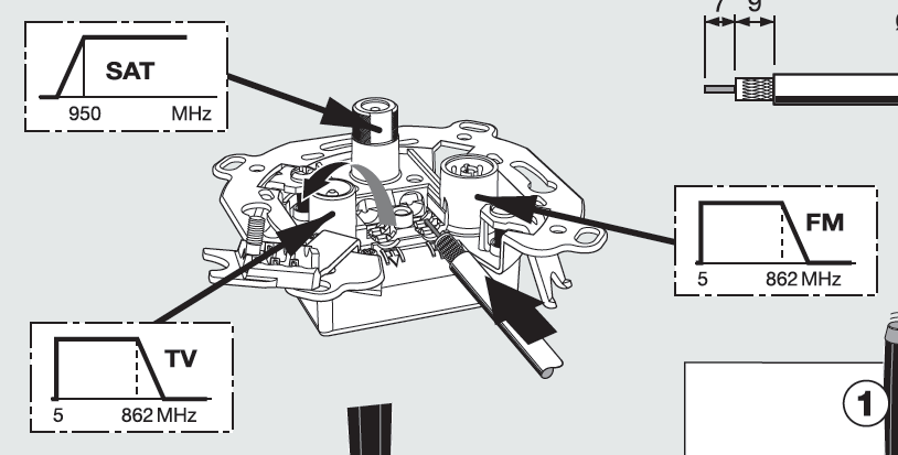

TheTrapper schrieb:
An den Dosen liegt es zumindest nicht die sind für 5-2400 MHz geeignet.
ich würde sagen 5-862 MHz
für was steht die 4 in der TV Zeile?
Das habe ich gerade auch noch auf deren Homepage gefunden... da ist es eindeutig
OK, jetzt habe ich es verstanden. :)

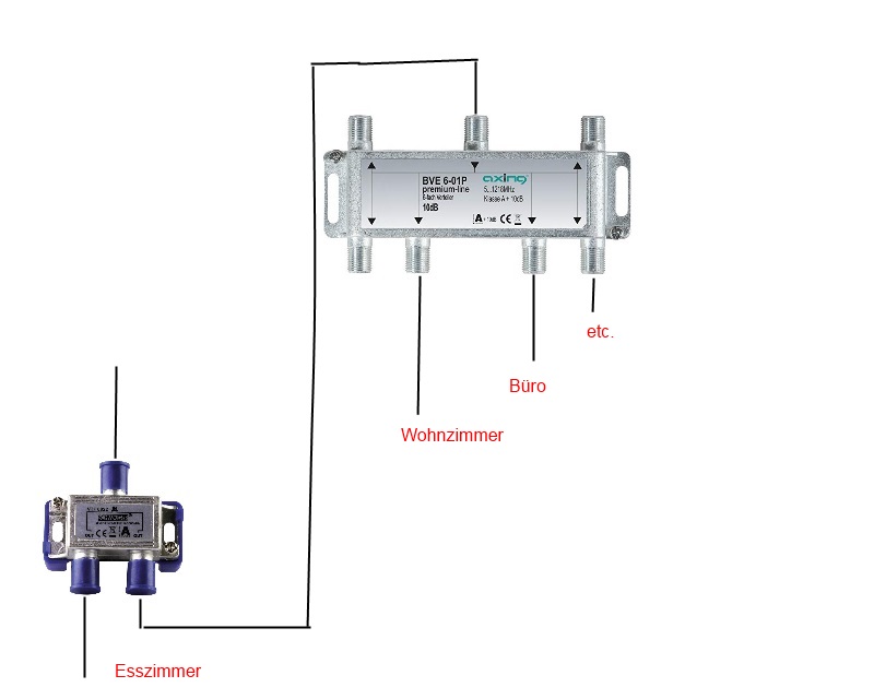

Die Verkabelung sieht also ungefähr so aus:
Grundsätzlich ist alles IO.
Und die SAT Dosen stellen auch den Bereich für Kabelempfang bereit.
Hast die DVB-C Receiver auch am richtigen Anschluss angesteckt?
An der F-Buchse klappt DVB-C natürlich nicht.

genau so sieht es bei mir aus wie auf deinem Bild.
ja, richtig eingesteckt. die beigelegten Kabel vom receiver würden gar nicht wo anders rein passen.
sind die 4 dB zu wenig oder zu viel?

Allerdings musst du auch beachten das es sich um Stichdosen nicht um Durchgangsdosen handelt!
Am Ende jedes Stranges muss auch immer eine Dose mit Endwiderstand sitzen!

Die Bilder in meinem Ersten Beitrag sind genau die verbauten Bauteile...
da brauch ich keine neuen Bilder schicken.

Achso Glasfaser im Haus, tut nix zur Sache, aber ich denke in deinen andern Räumen kommt zu wenig Pegel an. am K54 Amp out 87db - (Tap+VT+Leitung) = ~ 57db. Jetzt die kleinstmögliche Dose mit 4dB macht 53db für deinen Reciver, Benötigt für gutes Signal werden aber ca 57-67dB .
Ich kann hier nur mutmassen, Dosen sind Ok, aber Pegel zu niedrig.
Lösung: 2. Verstärker rein der deinen 6x VT speist. Kostenpunkt 50-100 Euro im Selbstbau.
Den LR83A kannst evtl noch eine Stufe hochdrehn, dann musst aber deine Verteilung entsprechend anpassen damit die MMD für Internet in Range bleibt.
Und ohne Fachwissen, bzw Messgerät, keine Chance.
Iss mir grad noch eingefallen: Tausch mal spasseshalber die 2 Kabel an dem BVT um, also am Erdungswinkel. Um mehr Dampf auf deinen 6xVT zu geben, und wenn Du dann Bild hast, bist schonmal nen Schritt weiter und weisst das der Pegel zu niedrig ist.
Aber wieder zurückbauen danach, sonst kein Inet mehr.
Edit: noch besser: abgehende Kabel vom DGT lösen, HPF leicht anziehn damit er sich nicht abdreht, oder halten--> Kabel für TV VT zum EW hin an Abzweiger Abgang Abschrauben und an DGT Abgang anschrauben. So hast den höchstmöglichen Pegel an deinem 6x VT anliegen der ohne Hilfsmittel machbar ist.
Rein zum testen, ob dann schonmal Bild ankommt.
