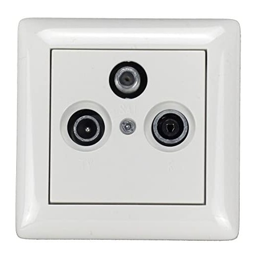

@KnolleJupp Das im Anhang haben wir.
Den linken Anschluss haben wir bisher für TV genutzt.
Kein Anhang zu sehen.

Der TV wurde komplett ersetzt!
Die Dose könnte alles sein, DVB-C / DVB-T & auch DVB-S ;) aber solltet ihr Kabelgebühr bezahlen wird wohl DVB-C geschaltet sein, vllt auch beides also zusätzlich DVB-S
Für DVB-S muss aber irgendwo ne Schüssel am Haus kleben. Kommt natürlich drauf an, bei nem Hochhaus nicht einfach zu prüfen (aber Mietvertrag), bei nem Einfamilienhaus wird mans wohl wissen.
Mitte ist DVB-S, links ist DVB-C. Wenn ihr immer links genutzt habt, wars DVB-C. Und naja, mit absoluter Sicherheit stehts halt im Vertrag, den ihr zahlt. Für DVB-S zahlt man nie, es sei denn an die Hausverwaltung. Für DVB-C immer an Kabel Deutschland oder ähnliches. Vertrag lesen hilft ungemein.
Und dann den passenden Receiver kaufen, gehe von DVB-C aus.
