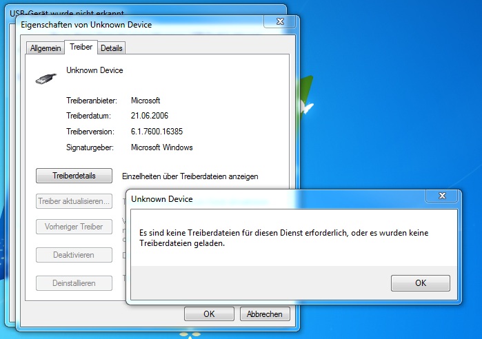

xbox360 peripheriegeräte habe ich nicht, und der controller wird nicht unter Eingabegeräte sondern unter "USB-Controller" als "Unknown-Divice" angeführt mit einem USB Symbol mit gelben rufzeichen
Unbenannt.jpgWenn ich auf Treiber klicke steht, "Es sind keine Treiberdaten für diesen Dienst erforderlich, oder es wurden keine Treiberdaten geladen."
Wenn ich den Treiber deinstallieren und dann auf geänderte Hardware klicke kommt de selbe fehler "Gerätetreibersoftware wurde nicht installiert!"
hmm. treiberdatum stimmt bei mir überein aber die version ist leicht anders. ich hab da "6.3.9600.16384" zu stehen.
weiter irgendwie rumprobieren oder mal den microsoft support fragen. mir gehen auch die ideen aus...
