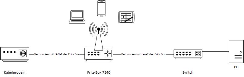

Momentan sieht mein Heimnetzwerk wie folgt aus:
Die Fritz.Box ist so konfiguriert ("Internet über LAN-1"), dass das Modem eine Verbindung mit dem Internet aufbaut und nicht die Fritz.Box selbst.
Da die Fritz.Box nur 100Mbps Ports hat, hängt zwischen den Geräten die per Kabel im Netzwerk sind und der Fritz.Box noch ein Switch.

Theoretisch sollte es auf die Weise klappen, die du schon ausprobiert hast: Weiterleitung vom Modem zur Fritzbox und Weiterleitung von Fritzbox zum PC.
Eine Weiterleitung vom Modem direkt zum PC kann erstmal nicht klappen, weil ja noch die Fritzbox als Router dazwischen hängt.

Ich würde im NetCologne-Router die private IP der FritzBox in den DMZ versetzen - so werden quasi alle Ports der FritzBox geöffnet und dann in der FritzBox eben die benötigten an deinen PC weiterleiten.
Wenn du später einen DynDNS Dienst einrichten möchtest, denk dran dies im NC-Router zu machen, da nur dieser deine öffentliche IP sieht.
