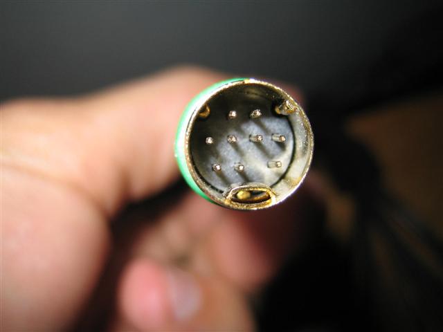

konnte leider die url nicht öffnen :freak: von conrad. normale DIN stecker sind die alten tastatur stecker mit 5 pins im halbkreis aber der is erstens kleiner und hat neun pins
<==das is der stecker, den ich brauche

des weiteren hab ich noch gefunden, dass es sich wohl um einen mini din abschluss mit 9 pins handelt
Hier mal ein Foto von dem DIN Stecker in Natura, vielleicht geht jemanden hier im Forum ein Licht auf....
hab zu mindest die Teile, die ich für das Kabel benötige inzwischen gefunden:
bei SEGOR in Berlin
9pol mini din stecker
4pol 3,5mm klinkenstecker
gruß mic
