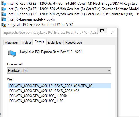

Nenne die Hardware ID dieses Gerätes.
Casecooler91 schrieb:
Google benutzen ;)
....und mal ein bios update versuchen
Sorry vergessen zu erwähnen, neuste Bios ist drauf
A1.20
PCI\VEN_8086&DEV_A2B1&SUBSYS_7A621462&REV_00
PCI\VEN_8086&DEV_A2B1&CC_118000
Ich hoffe du meinst diese?
