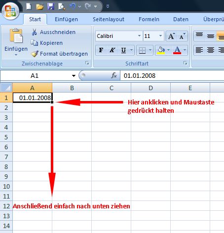

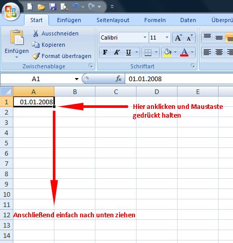

Hio,
schreib in Zelle A1 einfach dein gewünschtes Datum. Wenn du diese Zelle danach markierst, siehst du unten rechts an der Zellumrandung ein kleines schwarzes Viereck. Dort kannst du mit der Maus hinklicken, und das Datum einfach nach unten erweitern, soweit du möchtest. Excel wird automatisch immer einen Tag hochzählen.
Feiertage kannst du ggf. mit diesem Tool leicht herausfinden und markieren.

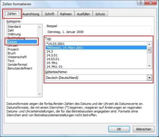

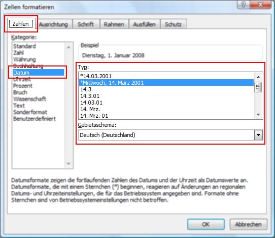

Dann ist deine Zelle evtl. falsch formatiert.
Klicke (am besten auf die noch leere Zelle) mit der rechten Masutaste, wähle Zellen formatieren und auf der Registerkarte Zahlen die Kategorie: Datum. Rechts kannst du dann das gewünschte Datumsformat auswählen und mit OK übernehmen.
Wenn statt der Tage der Monat hochgezählt wird, hast du evtl. ein englisches Datumsformat. Achte drauf, das im Zellen formatieren-Dialog Deutschland als Gebietsschema ausgewählt ist.
Weitere Vorgehensweise wie beschrieben.

Der Fehler bei dir ist, dass du das Datum falsch eingegeben hast. Das erkennt man schon daran, dass dein Datum automatisch linksbündig ausgerichtet wird. Zahlen und Datumsangaben werden von Excel rechtsbündig ausgerichtet (solange man es nicht selbst ändert), Text dagegen wird linksbündig ausgerichtet, und genau als solchen hat Excel deine Eingabe erkannt.
Wie Excel das Datum anzeigen soll, also bspw. 1.1.2008, Mittwoch, 01.01.2008 oder 1. Januar 2008 etc. gibst du einzig und allein über Rechtsklick | Zellen formatieren vor.
Eingegeben wird das Datum einfach als 1.1.08 oder 01.01.2008, aber nicht händisch Wochentag, Tag.Monat.Jahr.
Durch die entsprechende Zellformatierung macht Excel aus der Eingabe 1.1.08 eben ein Dienstag, 01.01.2008 oder wenn man möchte kann man sich auch auch ein 01. Januar 2008 n. Chr. ausgeben lassen ;)
