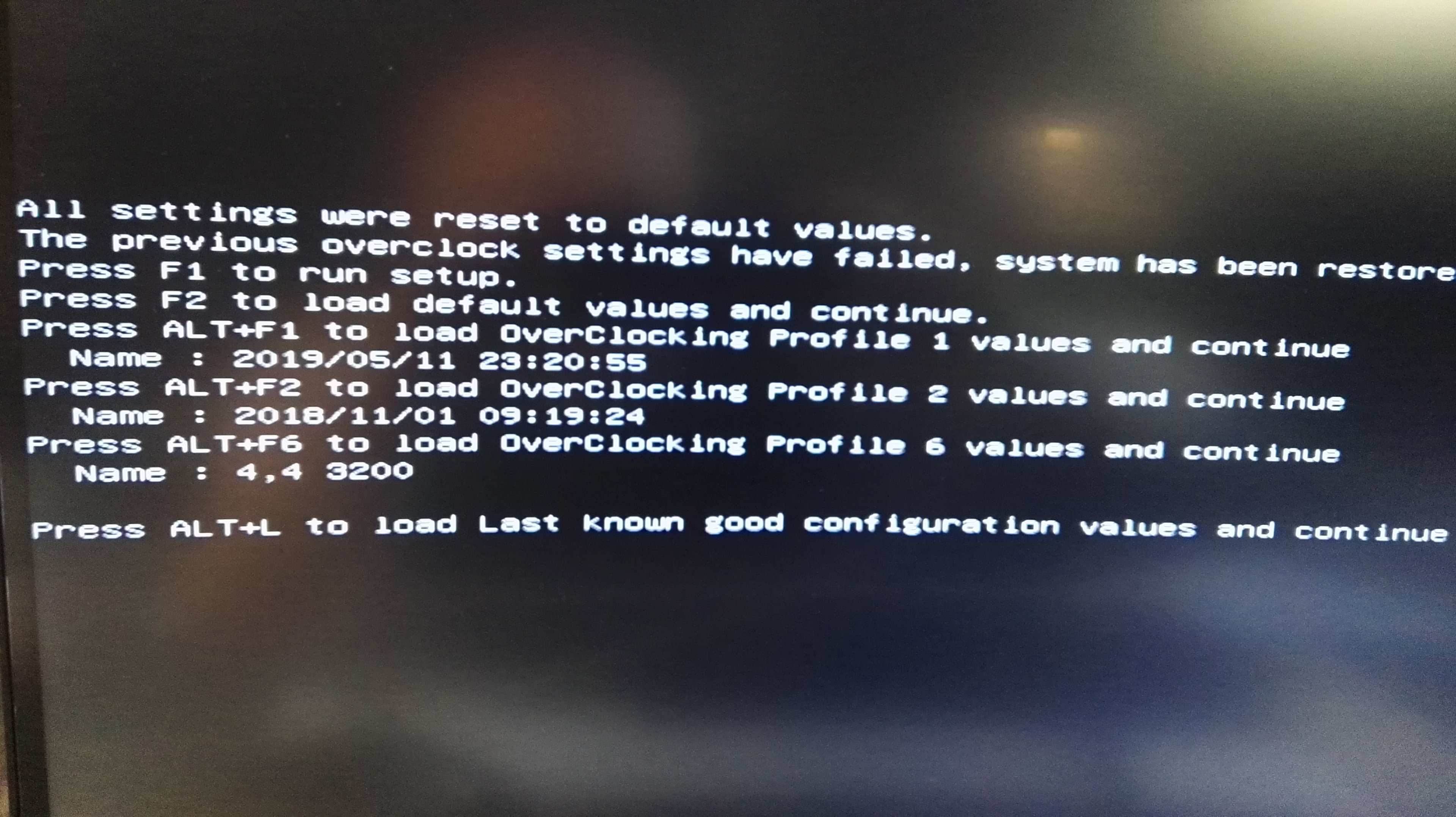

ich habe seit Monaten das Problem das mein Pc wenn er herruntergefahren war und dann später nochmal gestartet wurde als er noch rest Temperatur hatte nicht hochfahren will
er startet dann Bild bleibt schwarz nach ein paar Sekunden geht er nochmal aus und wieder an und dann kommt folgende Meldung ( siehe Bild )
Am Anfang dachte ich natürlich es liegt am Oc ( läuft seit Jahren stabil ) aber selbst auf Default Setting kommt dieser Fehler
bei den Aktuellen Temperaturen wo mein Zimmer nichtmehr unter die 26 Grad kommt habe ich den Fehler jeden Morgen wenn ich den PC starten möchte
wird es kühler zb stell ich ihn in den Keller dann kommt der Fehler nur wenn der PC vorher lief und noch eine gewisse Rest Wärme vorhanden ist

Ich glaube eher weniger an ein Temperaturproblem, eher an ein Strom-, Kontakt- oder Kondensatorproblem. Check mal, ob alle Karten, Stecker und das RAM richtig in den Slots/Buchsen stecken...
Ich hab schon einige "Fehlerbilder" erlebt, aber das ist schon leicht verrückt.
Mit deinen Angaben kann man jedoch nur bedingt etwas anfangen. Der Batteriewechsel wird dir evtl. dein BIOS zurückgesetzt haben, daher hier prüfen, ob dem so ist (derzeit werden deine OC Einstellungen defintiv nicht sauber geladen, siehe dein Screenshot). Da du aber schreibst, seit Monaten, würde ich das Problem ausklammern.
Sollte es bedingt durch einen Hitzestau wirklich dazu kommen, öffne den PC und guck nach, wie verdreckt er ist. Dann gegebenenfalls säubern. Ansonsten den PC einfach mal geöffnet betreiben und schauen, ob der "Fehler" sich noch zeigt.
Möglicherweise ist es aber auch nur ein Wackelkontakt, ob jetzt an einem PIN, Kabel usw. müsste man Schritt für Schritt testen.
Evtl. stirbt aber auch dein Netzteil bzw. dein Mainboard. Weiterhin evtl mal die Wärmeleitpaste/-pad prüfen.

wenn ich die default settings lade dann nimmt er auch nicht die vom profil :) also das passt schon
das ist kein oc, das ist bloß die meldung, die kommt, wenn das bios/uefi nicht korrekt abrennt,
dann produziert es diese meldung, der grund kann oc sein, muß aber ned.
die meldung ist immer dieselbe, das bios springt dann in sichere settings, egal was eingestellt ist, und bringt ebendiese meldung, nebst f1 blablabla
@te:
da steht doch ganz deutlich, das das System nicht das Overclocking laden kann. Ergo muss auf default irgendwas verstellt sein! Vielleicht hast Du ja auch ein Profil als default gesetzt (wissend oder unwissend)
Also mal alles überprüfen und gut ist

@ Whats4 das ist nicht korrekt ! Nur wenn Einstellungen verändert wurden, kommt diese Meldung !

Meldung hängt ja vllt auch vom Hersteller ab - bei mir kommt ohne OC was anderes.
