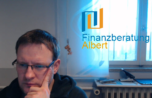

Ich führe Onlineberatungen durch mit Freigabe von meinen Desktop. Unten rechts ist ein Fenster mit dem Kamerabild von mir.
Nun wollte ich das coole Programm OBS verwenden was ja eher für Aufnahmen oder Streaming gedacht ist. Vorteil bei OBS, ich kann auch Text und Bildquellen mit einbauen. Somit kann ich im Kamerabild auch Logo oder Test hinzufügen. Blöde ist nur das ich dieses Szenenbild nicht einzeln auf dem Desktop anzeigen lassen kann sondern es bleibt die komplette Menüführung von OBS stehen.
Gibt es dafür eine Alternative
Sceenshots wären toll, so kann sich das keiner vorstellen.
Servus, hier ein Beispiel. Wenn soll das als einzelnes Fenster ohne Menü darum einfach auf dem Desktop liegen was ich verschieben kann - je nachdem wo es besser platziert ist

Genau das ist der Punkt. OBS könnte es aber ist mehr für Aufnahmen und Streaming gedacht. Ich möchte einfach ein Kamerabild als Fenster was ich in der Größe verändern und es auf dem Desktop verschieben kann. Zudem möchte ich in dem Kamerabild ein Logo und Text einfügen.
